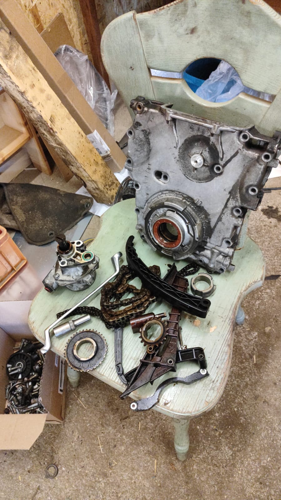

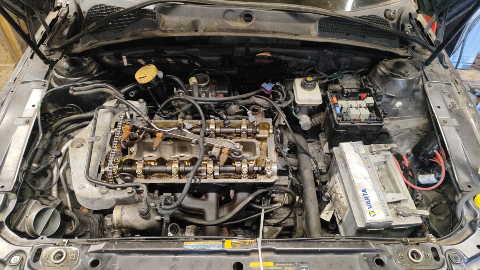

Weder zum Ketten Einbau, noch zum abdichten der Ölpumpe, oder gar zum Reinigen des Ölsieb's ,muss der Motor raus. Natürlich macht sich das leichter mit ausgebautem Motor.... Aber nicht anders sieht's bei einen Glühlampen Wechsel aus.
Nicht ohne Grund hat der B2xx einen abschraubbaren Stirndeckel und eine herausnehmbare Radhaus Schale
Also ließe sich auch der Stirndeckel bei eingebautem Motor abdichten?
Das wurde hier bereits mehrfach beschrieben. Die einhellige Meinung war bisher: Da ist so wenig Platz, dass das reines Glück ist, wenn das dicht wird. Der sichere Weg ist über den Motorausbau. Ich weiß nicht, warum sich diesen langjährige Einschätzung plötzlich geändert haben soll.
