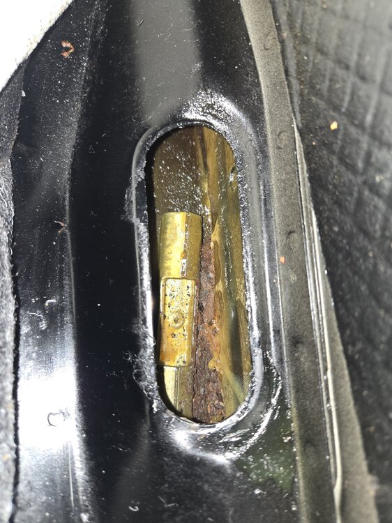

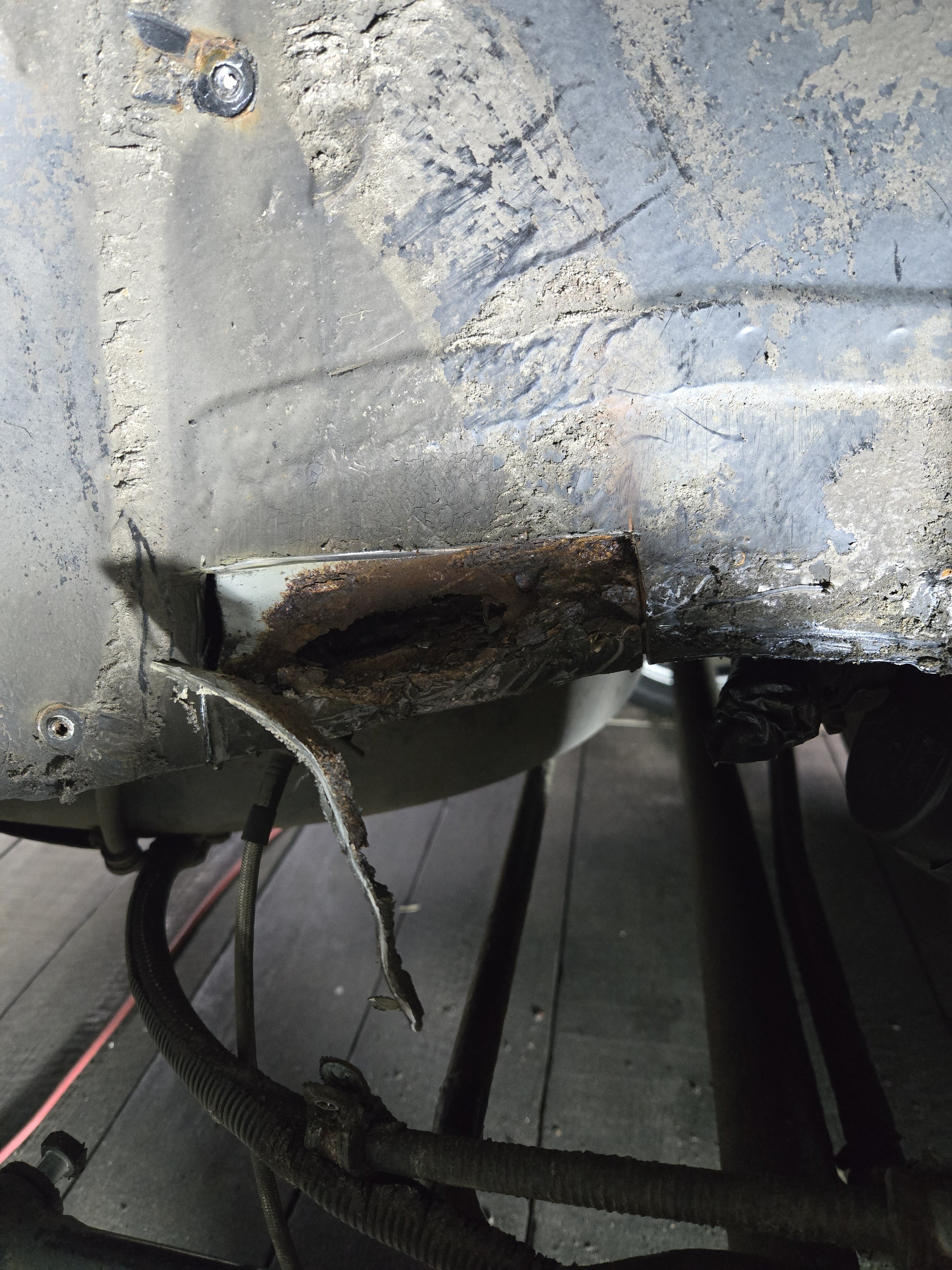

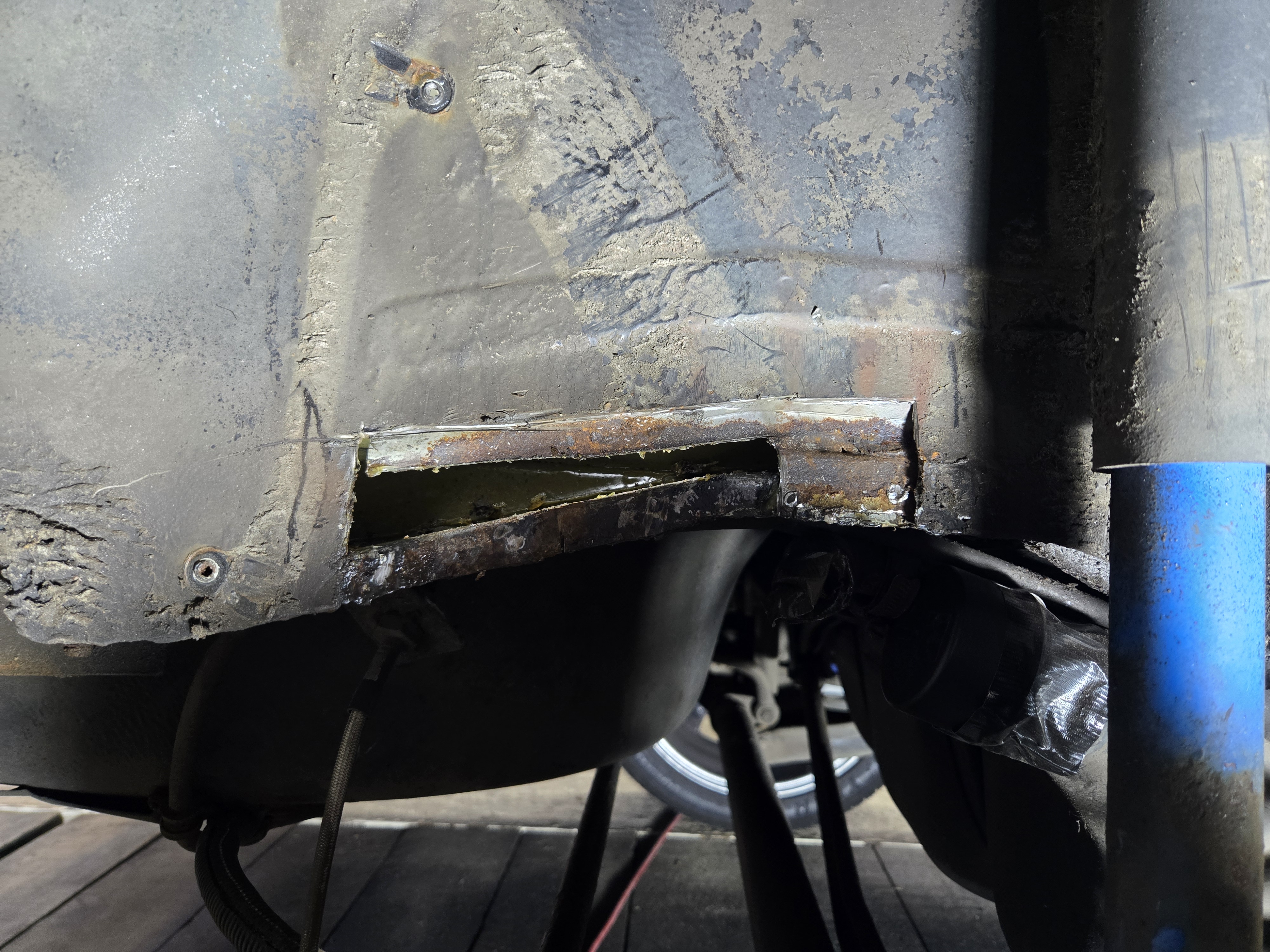

Auf dem ersten und letzten Bild sieht man links den Spalt, der das hintere Ende dieses mittleren Bleches darstellt.
Leider ist dies auch hinter der oberen Öffnung, so dass man auch hierüber nicht per Hakensonde o.ä. dort ran kommt.
Und soweit ich das sehen konnte, reicht es nach vorn bis vor die hintere Kante der darüber sitzenden Stoßdämpferaufnahme noch bis um den nächsten Radius herum. Wenn man es weiß und nach dem Blech sucht, sieht man es innen auf dem 2. Bild als kleine Kante zwischen Radhausblech und der nach oben zeigenden Kante des Kofferraumbodens.

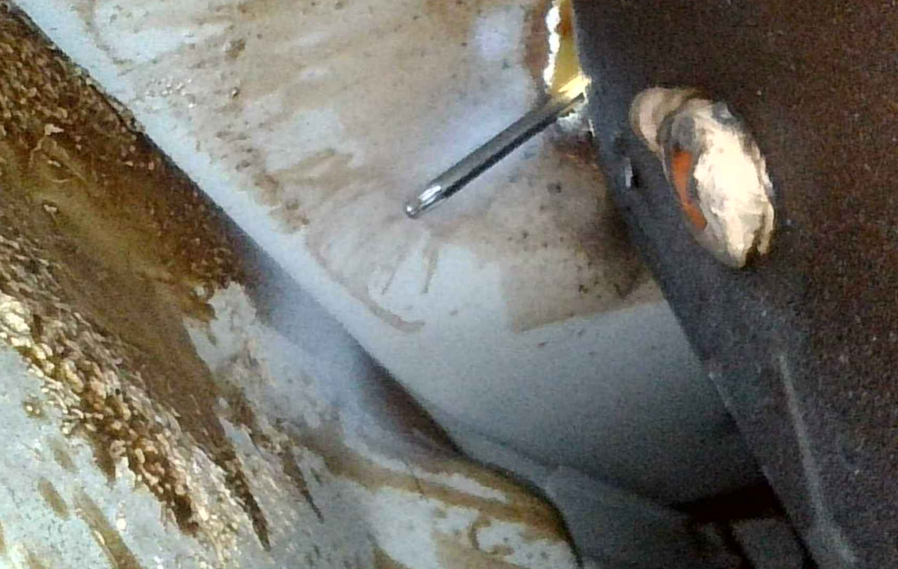

Hier sieht man wieder gut das Versagen von MS bezüglich der gepriesenen Kriecheigenschaften. Ohne zusätzliche Wärme (Sommer reicht nicht) kriecht es untenrum kein Stück, leider.
Ich denke es ist eher die Frage, ob es eine Verbindung nach zwischen die Bleche gibt, wo es rein kriechen könnte. Bei so 3-fach Blechen ist das immer schwierig.
Vielleicht wäre ein Möglichkeit,an zwei Stellen so anzubohren, daß man einen Durchgang zu dem mittleren Blech bekommt, von jeder Seite. Da dann MikeSanders drauf und es müßte sich bei Wärme im Sommer dann so nach und nach zwischen die Bleche ziehen. Setzt natürlich voraus, daß da noch was zu retten ist. Wenn es schon so fortgeschritten gerostet hat, repariert man dadurch natürlich nichts.
...MikeSanders drauf und es müßte sich bei Wärme im Sommer dann so nach und nach zwischen die Bleche ziehen...
Tut es aber leider nicht. Sieht man immer wieder, kommt aber im Kollektivbewusstsein nicht recht an.
Auf Bild 2 deutlich zu erkennen. Es ist keinen Millimeter in den staubtrockenen Rost eingedrungen, obwohl es Jahre dafür Zeit hatte.
Jo, hat alles seine Grenzen. Man muß iealerweise immer alles abdecken, oder so viel rein ballern daß es ne Chance hat. Gegen die Schwerkraft kommt es halt nicht wirklich an. Also nach oben kriechen schwierig. runter laufen schon eher.
Auf dem Bild schon komisch, weil drum herum ja schon nicht wenig von dem Zeug ist.
Die Kriecheigenschaften hin oder her, wo nichts ist, kann nichts kriechen. Wenn, dann kann das MS vom (gefluteten) Hohlraum in den Pfalz zwischen dem inneren und dem mittleren Blech kriechen. Dort war auch alles noch recht gut, kein subszanzieller Rost.
Aber wenn man an den Hohlraum zwischen mittlerem und äußerem Blech nicht ran kommt, ist es dort einfach komplett MS-frei und es kann dort auch nichts zwischen die Bleche ziehen. Wobei es offenbar tatsächlich im Hohlraum selbst am stärksten gerostet hat. Dort war wirklich "Loch", während die Dopplung (bzw. Dreifachung) zwar schon dicke Backen machte, aber das Blech noch Blech war.

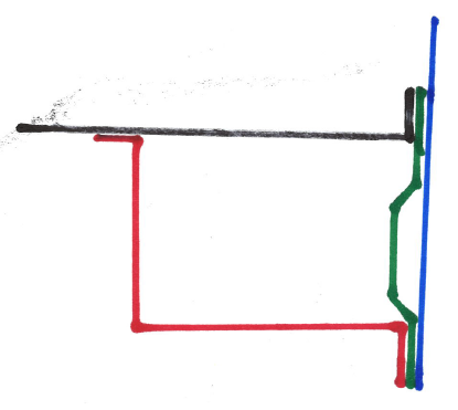

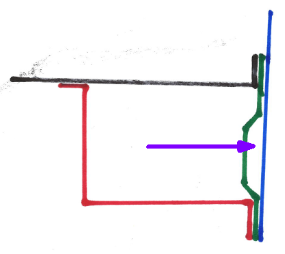

Nachtrag: Hier den Kram nochmal als schematischen Schnitt (rechte Fahrzeugseite und von hinten geschaut).
sw - Kofferraumboden
rt - Träger, an welchem unten die Stabiaufnahme sitzt
gn - problemursächliches Blech
bl - Radhausschale
Klar, der Hohlraum zw. sw, rt & gn ist prima geflutet, und dort passiert auch nichts. Dies ebenso in den Spalten sw/rt, sw/gn und (mit Einschränkung) rt/gn.
Aber zw. gn und bl kommt man nach meiner bisherigen Kenntnis von keiner Seite aus ran. Und damit rostet es dort aus dem Hohlraum heraus munter in Richtung Träger und Radhaus. Bin schon am Überlegen dort irgendwo eine Bohrung zu setzten, um mit einer Hakendüse rein zu kommen. Oder gibt es doch irgendwo einen von mir bisher übersehenen Zugang?

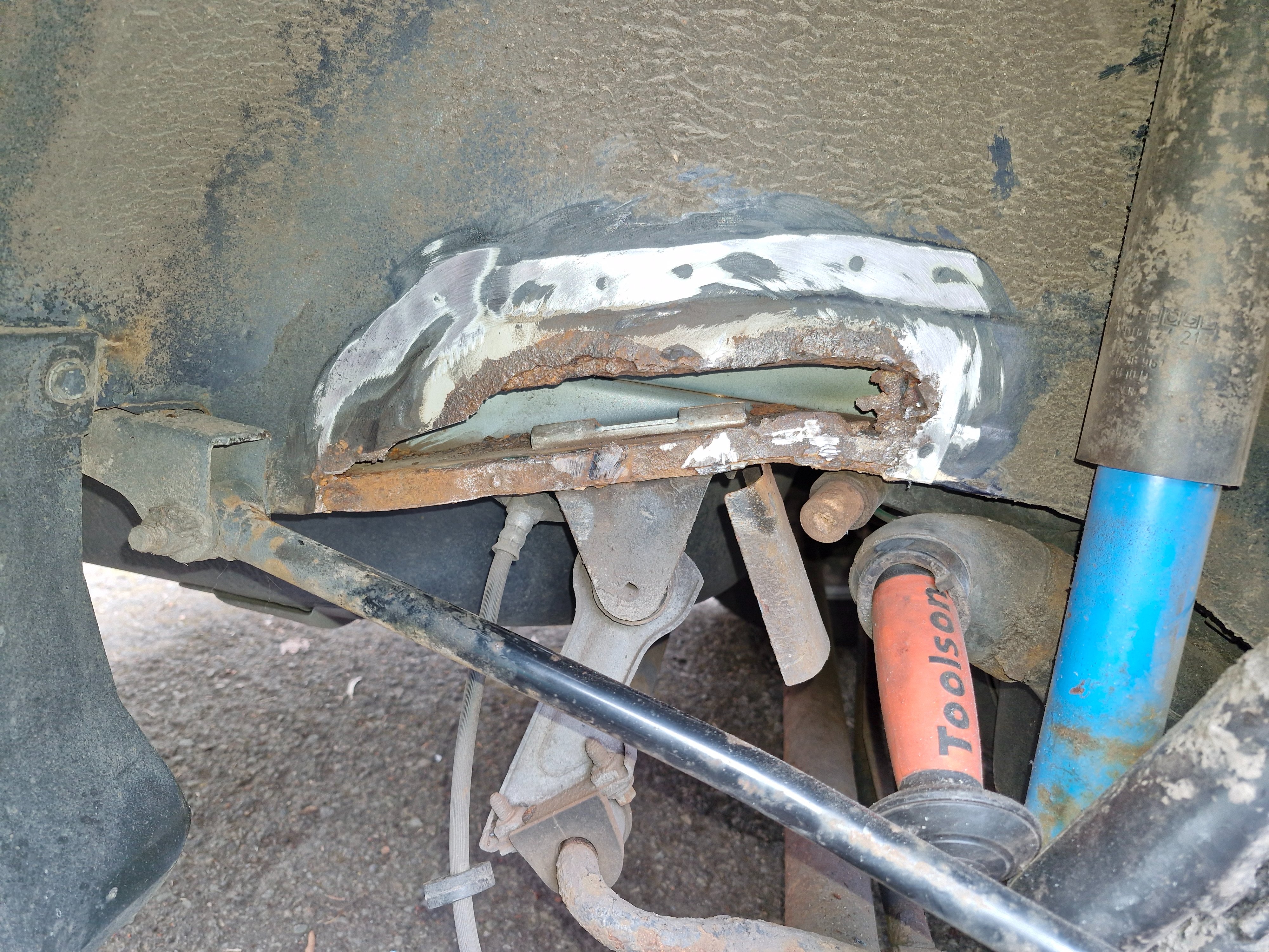

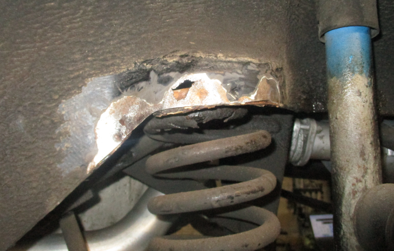

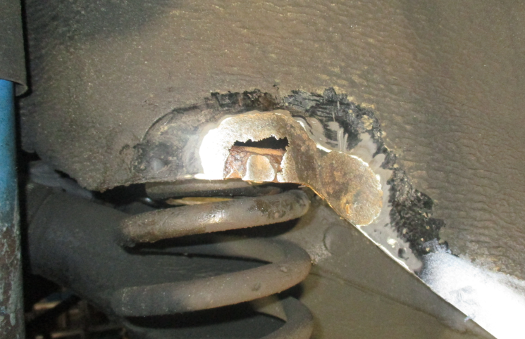

Bei meinem war die Kante übrigens ein Stück weiter durch, auf beiden Seiten auf Höhe der Stoßdämpferaufnahme:
Aber dort ist es nicht 3lagig.
[ATTACH type=full" width="749px" alt="1748260724178.png]284999[/ATTACH]
[ATTACH type=full" alt="1748260777351.png]285000[/ATTACH]
Die Stelle ist auch ein Klassiker
Siehe mein 3. Bild in #2.
Man muß an der Stelle die Lagen einzeln sauber trennen und das Loch für die 1. Lage (Radhausschale) entsprechend größer ausführen. dann hat man die mittlere Lage entsprechend vor sich.
In #18 und #20 ist dies meines Erachtens noch nicht erfolgt. In #18 sieht man dabei prima am oberen Lochende den dort völlig seines Hohlraumes beraubten Bereich zwischen den beiden Blechen.

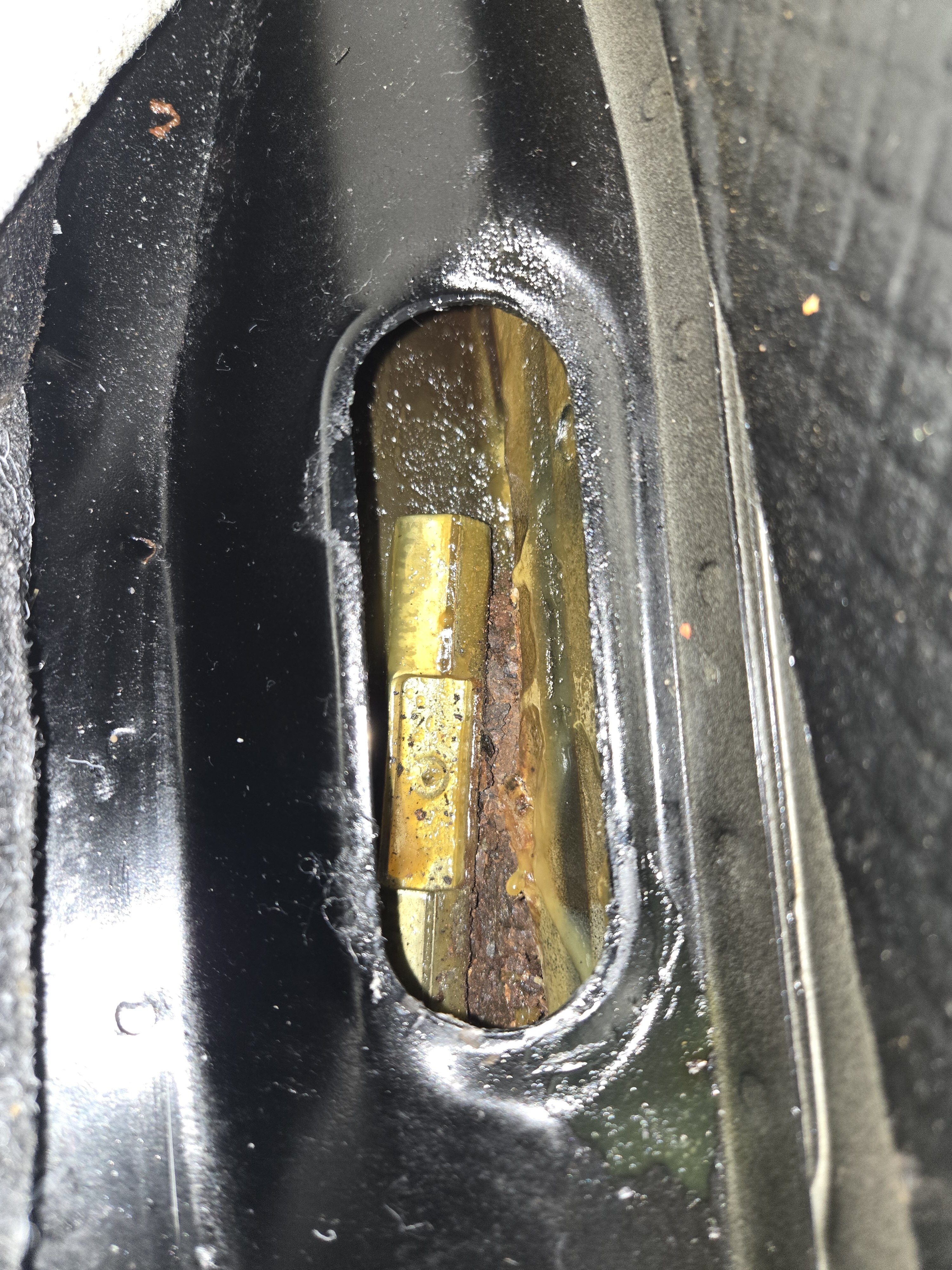

Doch René, an der Stelle landet man von außen direkt in dem Hohlraum, der sich innen am Rand des Radkastens entlangzieht und den man von den länglichen, mit einem Blechdeckel verschlossenen Öffnungen im Kofferraumboden aus erreicht. Irgendwelche Zeichen eines dritten Blechs hab ich an der Stelle nicht entdeckt. Durch die Öffnungen kann man den Bereich hervorragend konservieren.
(Der Inbus steckt von außen in dem Loch.)
Schon klar, siehe 2. BIld in #2. Aber der Inbus geht dort gerade duch die Löcher in 2 Blechen (blau & grün, um hier mal bei den Farben meiner Zeichnung aus #14 zu bleiben) durch.
Schaue Dir nochmal das 1. Bild in #2 an.
Dort ist das "blaue" Blech schon etwas ausgeschnitten. Und das grüne Blech zeigt noch seinen Zustand direkt nachdem ich dort "durchgefallen" bin.
Wäre das dort nur einlagig, wäre die Flickerei mit der ziemlich glatten Form tiefenentspannt. Aber die Doppelung macht dies dann halt, zumindest für Laien wie mich, deutlich schwieriger.
PS: Warte mal, Du bist da ja deutlich VOR dem Stossdämpfer. Da muss ich erst noch einmal schauen. Nur das Bild in #18 zeigt ja die indentische Stelle wie bei mir. Das bei Dir konnte vor der Doppelung sein, und damit im problemlos "flutbaren" Bereich.
