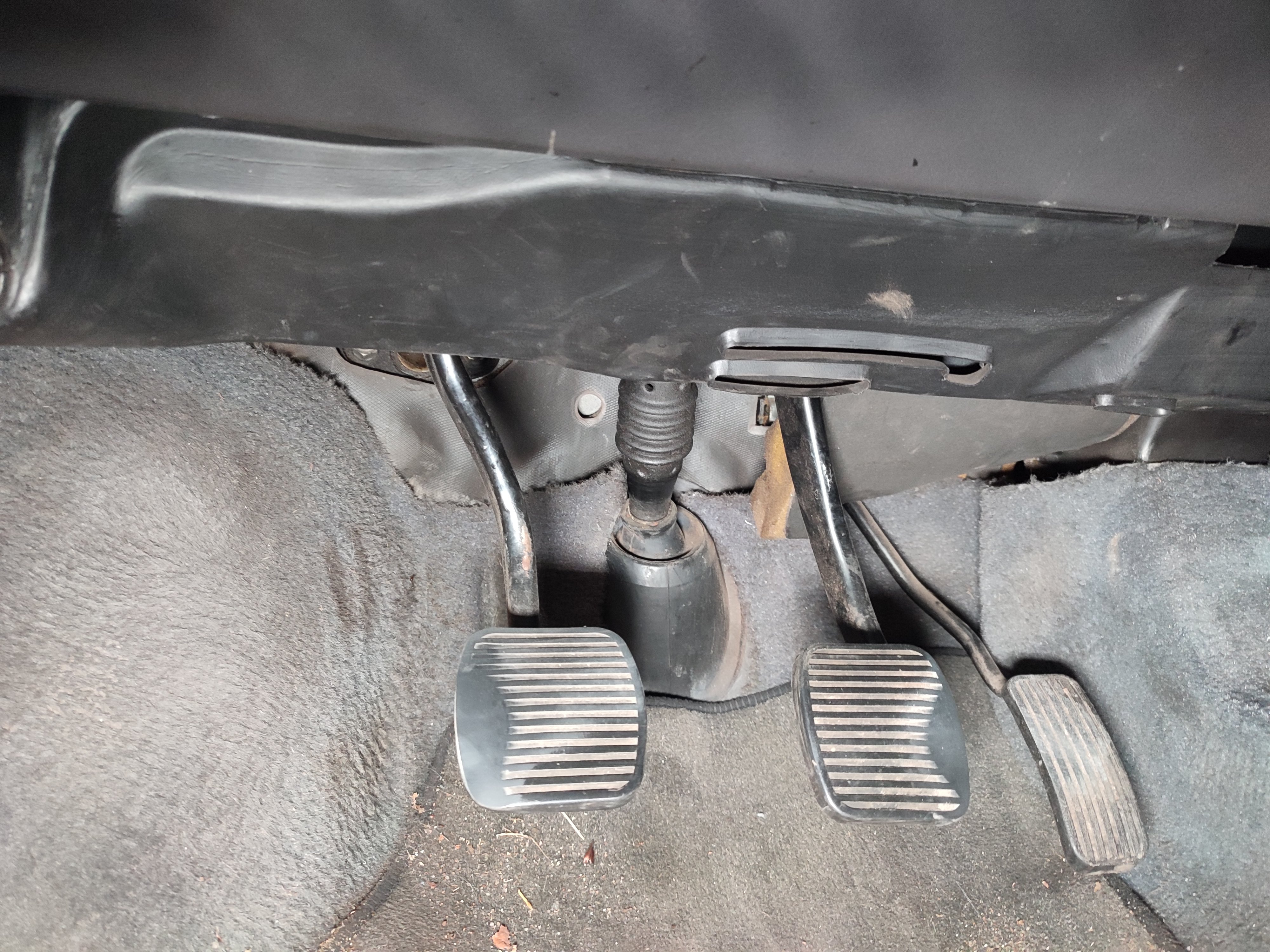

Ich bin gerade dabei den Geberzylinder an meinem Saab 900 Cabrio Modell 90 zu tauschen.
Wie auf dem Foto zu erkennen, ist er undicht.
Um an das Kupplungspedal zu kommen wollte ich die untere Lüftungsverkleidung abbauen.
Habe schon den Fahrersitz und die Mittelkonsole entfernt, ganz rechts und links Schrauben gefunden und entfernt, aber das Ding sitzt mittig immer noch fest.
Muss man dafür etwa das ganze Kniepolster entfernen (mit den Schrauben aus dem Motorraum)?

Drinlassen und nur so weit biegen, dass man es nicht direkt im Gesicht hat.
Hatte ich auch schon überlegt.
Dachte aber, es gäbe eine "elegantere" Lösung. ;-)

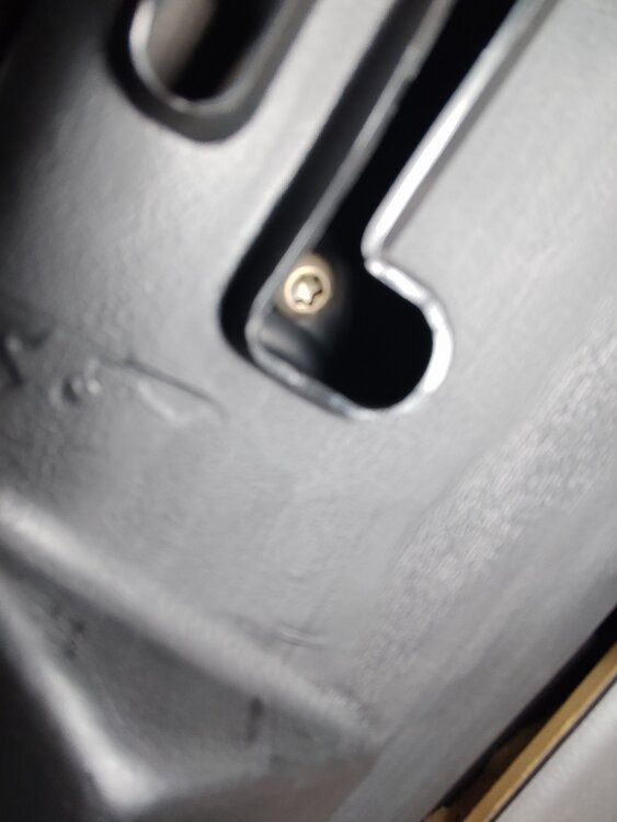

Die Schraube in der Mitte musst du auch rausdrehen.:smile:

Genau die habe ich noch nicht gefunden.
Genau in der Mitte! Mach ein Foto. :biggrin: Soweit ich mich erinnere ist dafür sogar eine Aussparung um dranzukommen.
Ich schau gleich mal.

Ich habe sie gefunden ...

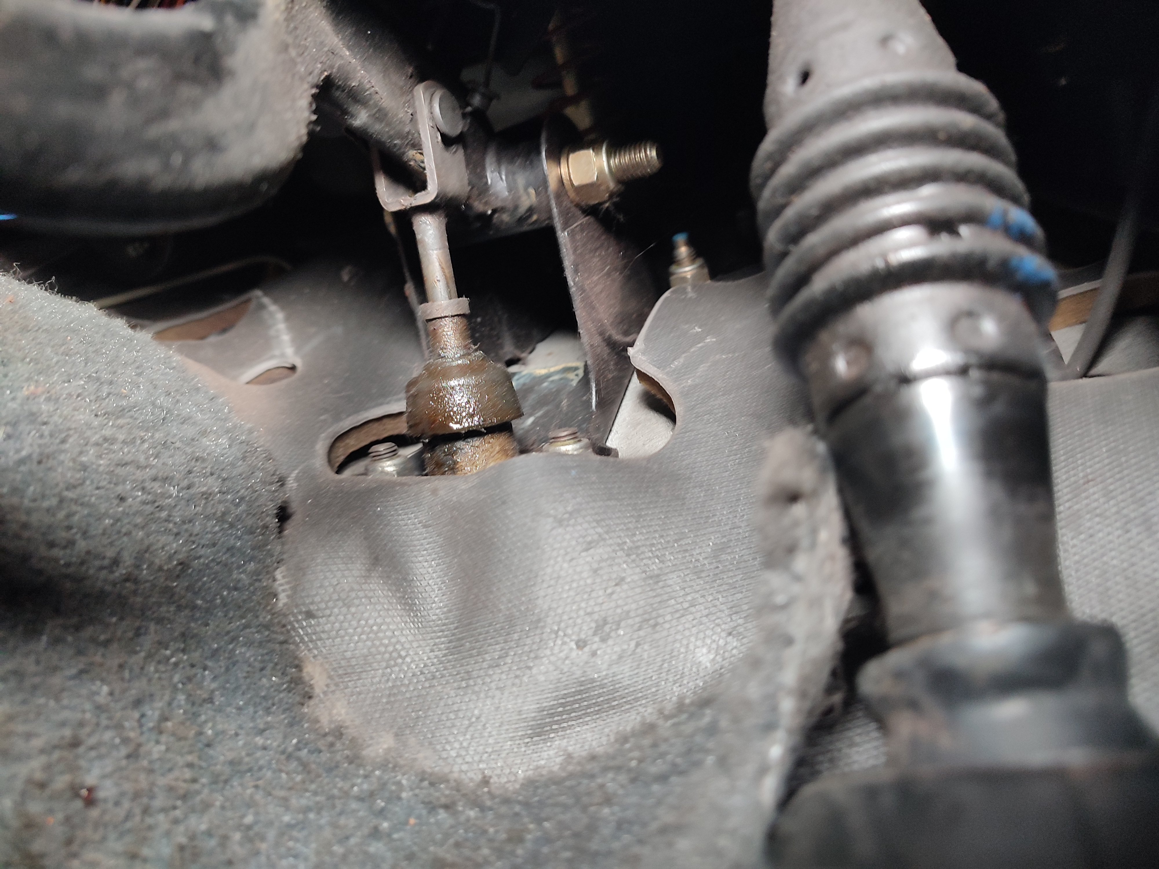

Habe es aber auch ohne Ausbau hinbekommen, danke an René
Muss man nicht. Auch Sitz und Mittelkonsole können bleiben wo sie sind.
Es genügt wie og. die linke Schraube rauszudrehen und den Kanal etwas verbiegen , dann kommt man recht einfach an den Sicherungsclip und die beiden Muttern dran.
Beim Gebertausch obligatorisch ist eine Stahlflex-Leitung zum Nehmer und- falls in den letzten paar Jahren nicht eh schon erneuert- ein neuer Entlüftungschlauch zum Ausgleichsbehälter.
Ging auch so, Zylinder ist ab, Spezialschlüssel aus 13er Ringschlüssel aufgeflext.
