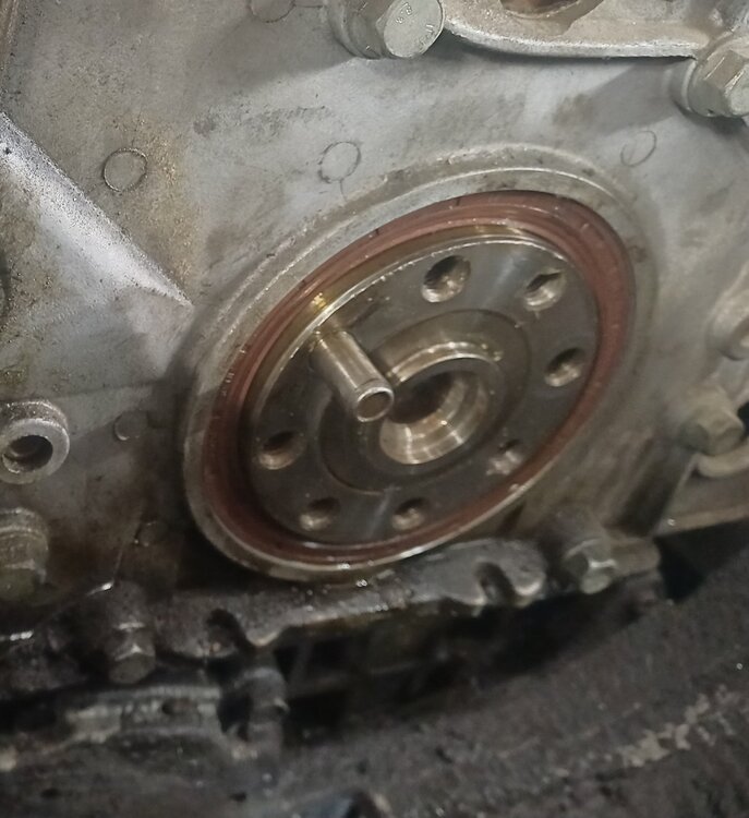

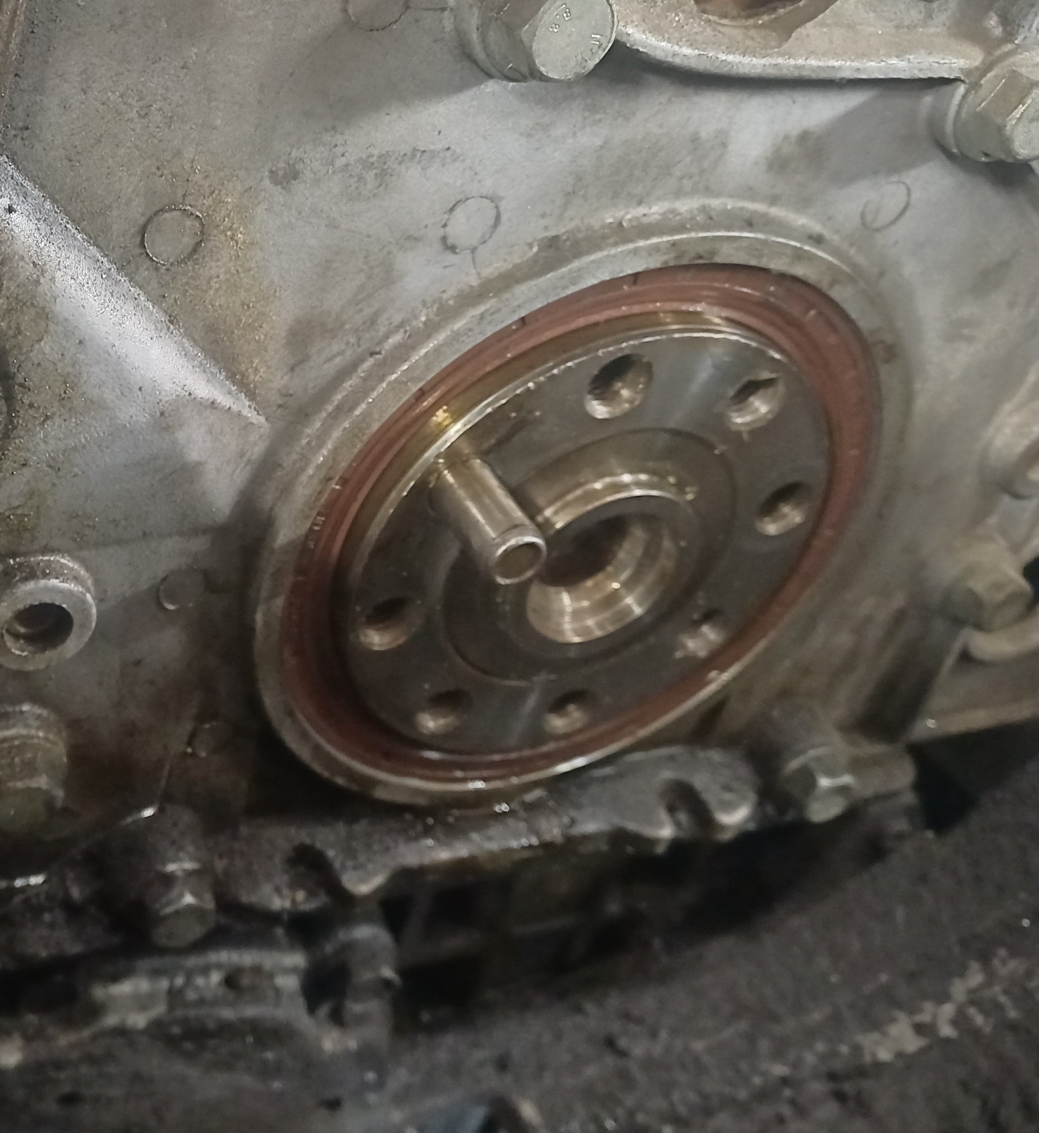

Hallo zusammen,
Meine 3 d geduckte Scheibe zum draufpressen der Kurbelwellendichtung kupplungsseitig hat versagt đŸ„Č
20250713_202151.thumb.jpg.3b36f8919730b79b6979a459313f449f.jpg20250713_202157.thumb.jpg.507c3505733799ee75f1474268cf352f.jpg
Ich nehme an, ich brauche einen neuen, oder gibt es da noch einen Trick?
Beste GrĂŒĂŸe,
Volker
Auf jeden Fall brauchst du einen neuen.
Nicht nur wegen der umgekrempelten Lippe, sondern auch, weil jede neue Dichtlippe an diesen Scharten am Rand der SitzflÀche sofort wieder Schaden nehmen und undicht werden wird.
Okay, dann werde ich da noch etwas behutsam schleifen

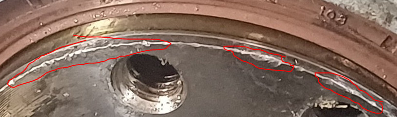

Abgesehen von der Frage, warum der KW-Stumpf dort so aussieht:
Zum Aufschieben des WeDi einen schmalen Ring aus 0,3 - 0,5 mm Plastikfolie um den Stumpf legen, und nach dem Einsetzen vorsichtig raus ziehen. Das dĂŒrfte die Dichtlippe am besten schĂŒtzen.
Eher Schlichtfeile, als Schleifpapier.
Und vor allem: Keinesfalls bis in den Laufbereich des WeDi kommen. Falls doch, ist die KW meines Erachtens ein Fall fĂŒr die Aufbereitung.
Wahrscheinlich hast du im Werkzeug keinen Anschlag an der KW bzw. am Deckel vorgesehen, dann kann der zu tief eingedrĂŒckt werden.:mad: Und ohne BeschĂ€digung bekommst du den nicht heraus.
Die Macken an der KW kommen vom groben raushebeln des alten WDRs.asdf

wenn Du die Dichtlippen beschÀdigt hast muss der Ring neu, die etwas tiefere Positionierung wird symptomfrei funktionieren

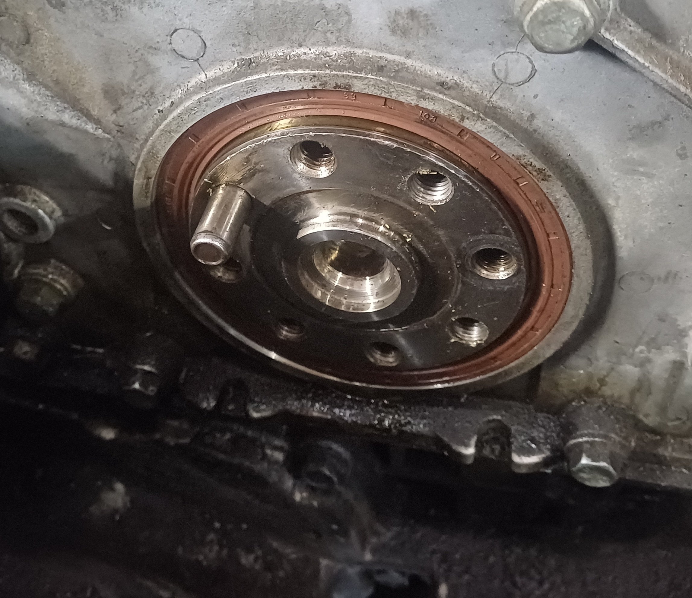

Auch wenn der unterschiedlich tief eingebresst ist? Dann taumelt oder flattert der doch, lĂ€uft nicht in einer Linie oder wie auch immer das korrekt heißt. Oder tĂ€uscht das auf den Bildern?
Genau, und dann fĂ€ngt er an zu Pumpen. Und soweit dieser eingedrĂŒckt ist bezweifle ich dass die Dichtlippe ĂŒberhaupt noch auf der KW sitzt.

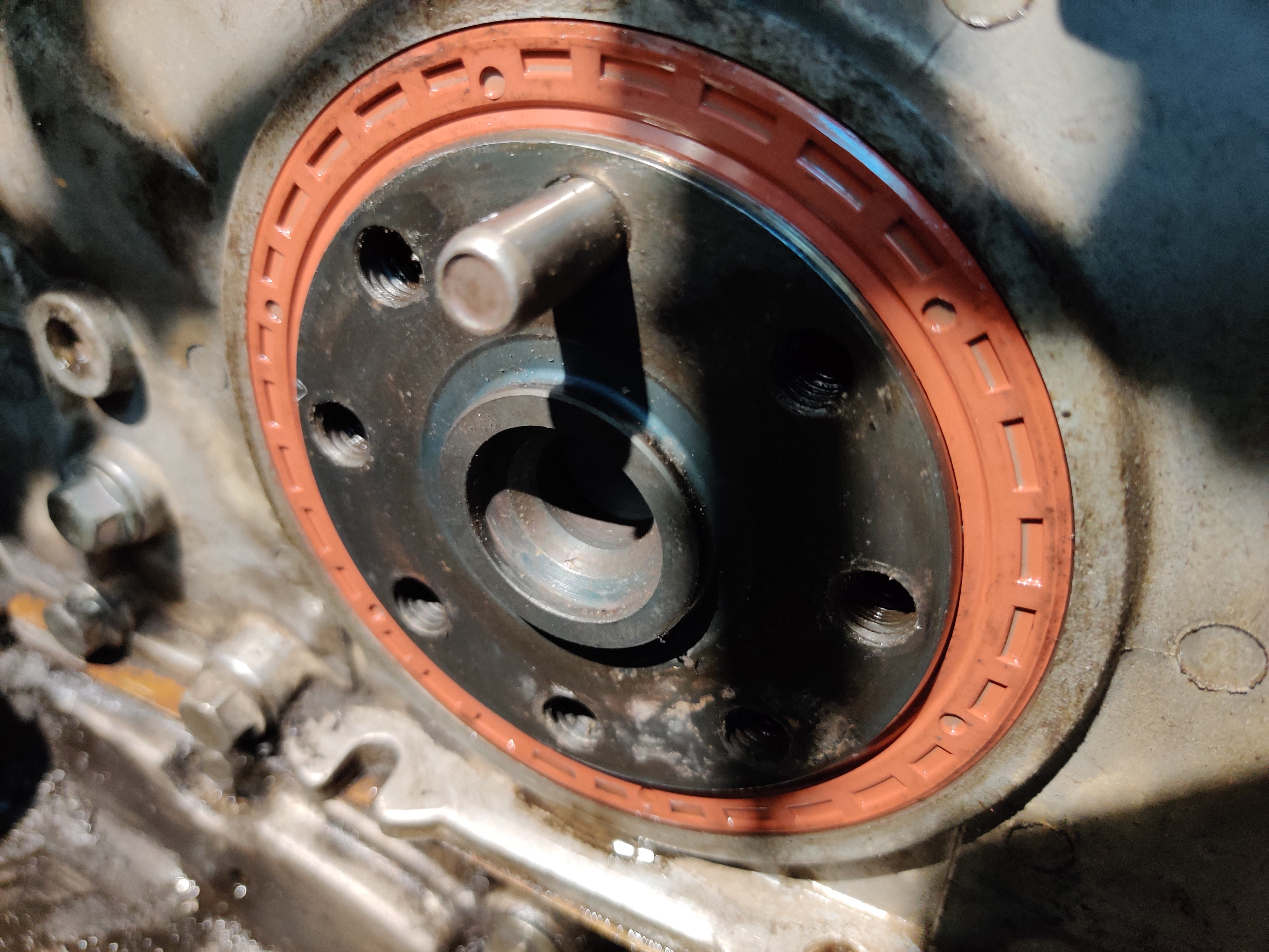

So setze ich ihn immer ein:
...man könnte sich das einfach vorher mal ansehen, ehe man solche Thesen vertritt..
Bei korrektem Einbau sind auf der Kurbelwelle nach hinten noch 11mm DichtflĂ€che ĂŒbrig
Das etwas tiefere Einpressen kann bei entsprechenden Einlaufspuren auf der Welle sogar positiv sein.
