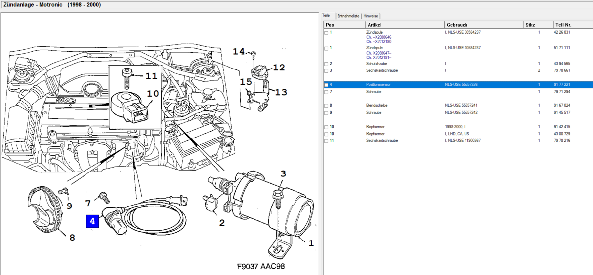

vor 3 Minuten, Alpenflitzer hat gesagt:
Da sehe ich seitlich einen Stecker. Wo führt das Kabel hin?
Zum Motorsteuergerät.

So dürfte das bei dir aussehen.
