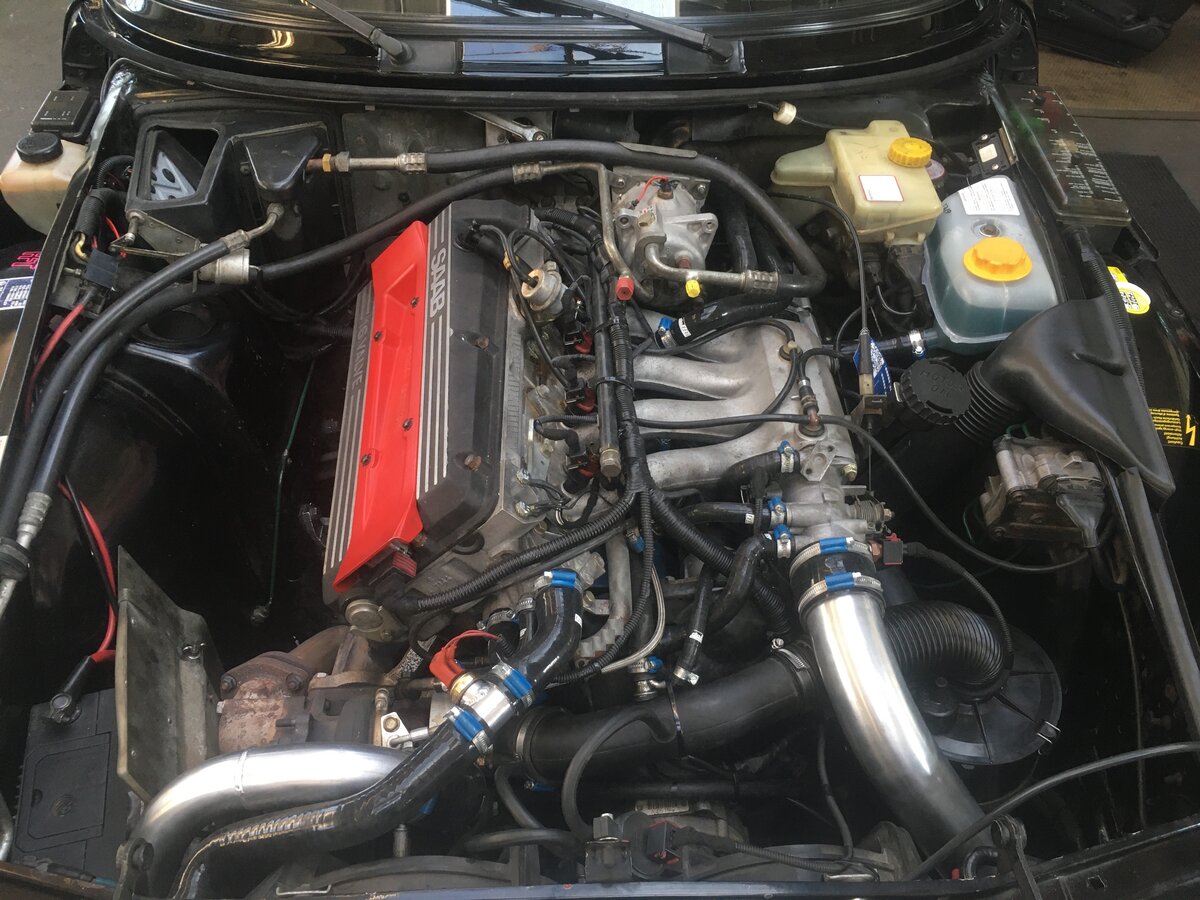

Was hast Du dort für einen LLK verbaut?

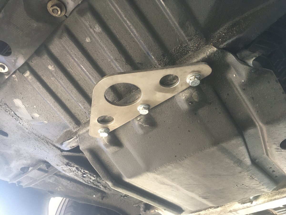

Frage deshalb, weil ich mir bei Dir eher weniger vorstellen kann, dass Du wg. des LLK die Schleppösen abflext.
DO88 , ohne Schleppösen (und ohne SW-Wischer) dafür mit der dazugehörenden (und deutlich stabileren) DO88-Öse.

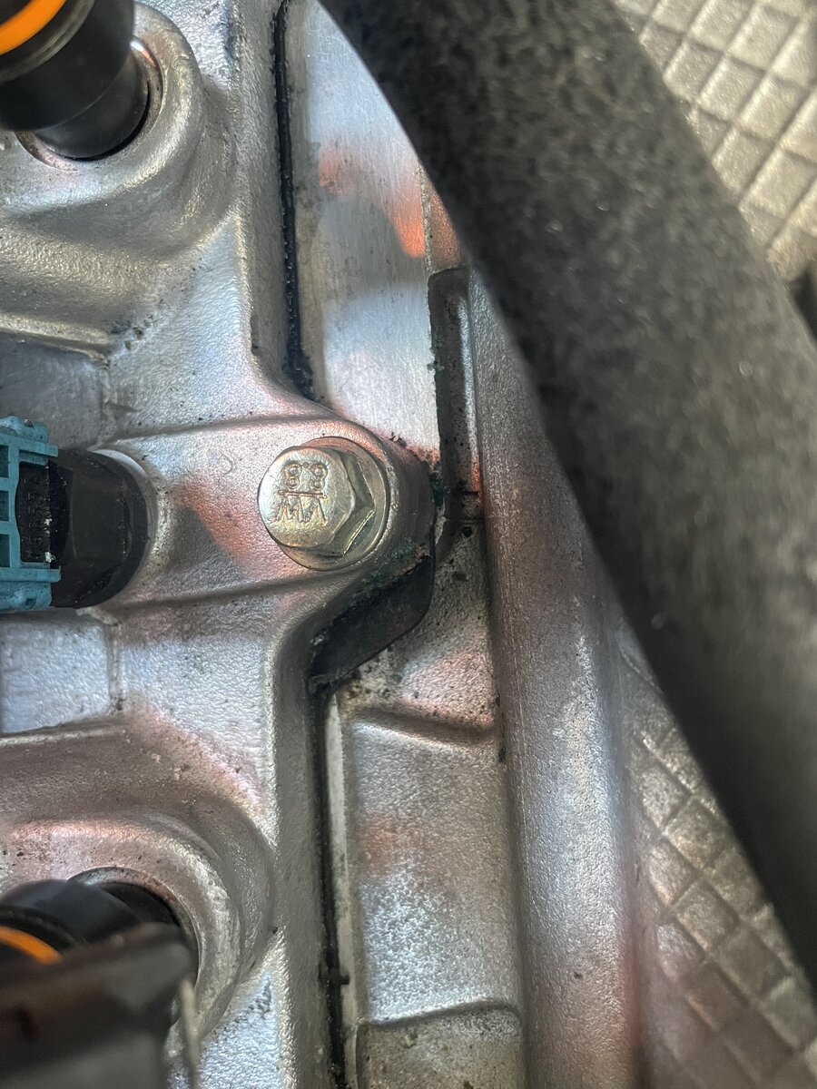

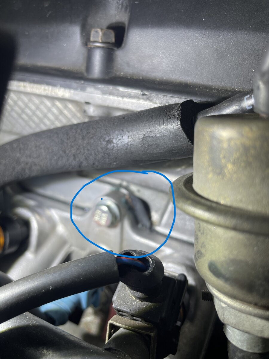

Hier ein Foto daz: es ist die eingekreiste Schraube die in der Ansaugbrücke in den Kopf geschraubt wird. Die Dichtung dort sitzt ziemlich daneben. Gibt es dort irgendwo Kühlwasserlöcher, die eine Verbindung zur Ansaugbrücke haben? Dort oben drauf ist schon wieder Kühlwasser zu finden...

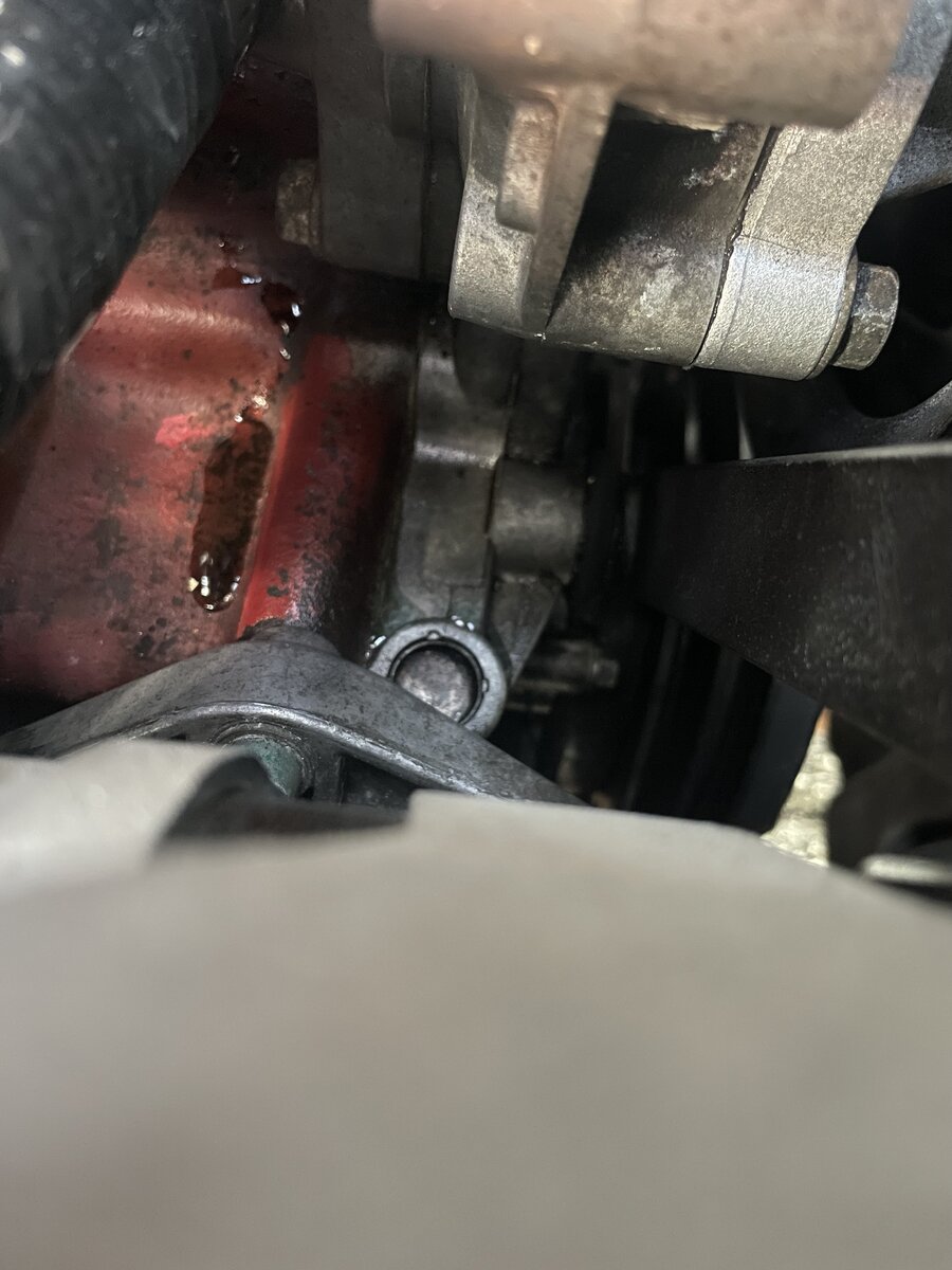

Die andere Leckstelle an der Wasserpumpe wird demnächst auch bearbeitet. Habe einen Dichtungssatz bestellt, alle 3 Dichtungen werden erneuert und dann hoffe ich wenigstens dort Ruhe zu haben.

Ja, die Ansaugrohrdichtung dichtet auch einen Wasserkanal ab. Auf dem 2. Foto sieht man sogar, unterhalb der nicht korrekt sitzenden Dichtung, den Temperatursensor.
Absolut richtig, die Krümmerdichtung wurde falsch (herum) eingebaut.
ehrlich? oh man, das ärgert mich, der Motor wurde ja von einer Fachfirma in HH neu abgedichtet. Die Fehler häufen sich. Mist mist

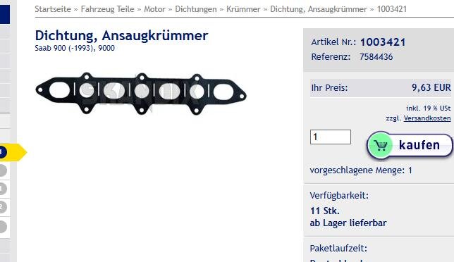

Kann man das selber machen? Sieht zumindest so aus, ist was dabei zu beachten?

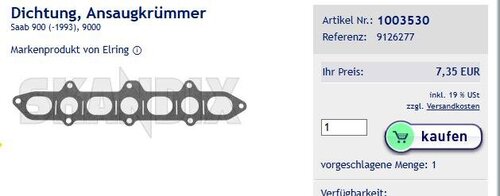

Es gibt noch eine andere, welche sollte ich nehmen?

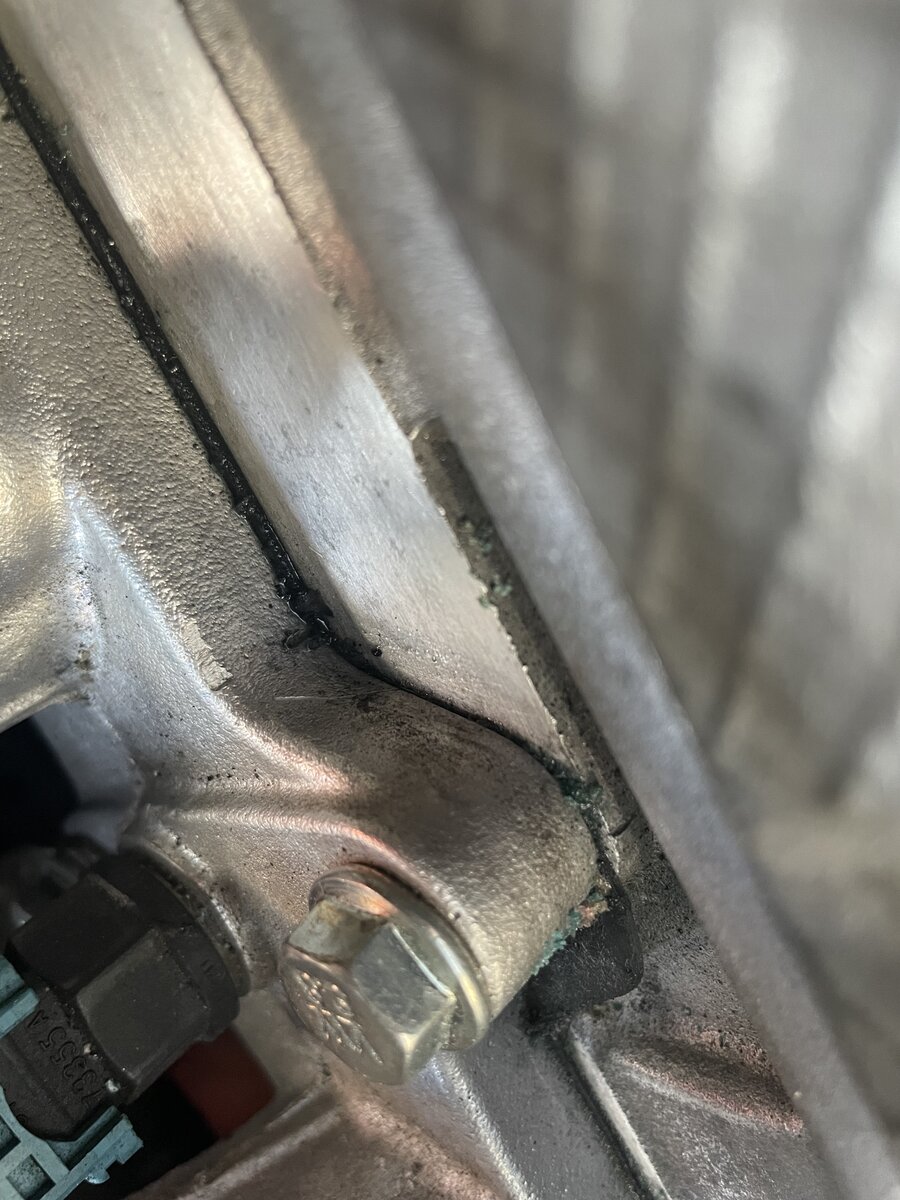

Habe nochmal von der anderen Seite der Schraube fotografiert, dort quatscht kein Hylomar raus...

Da ich deine Schrauberfähigkeiten nicht kenne, kann ich das nicht beurteilen ob du das selbst kannst.
Wenn das von einer Werkstatt gemacht wurde, ist das schon traurig. Aber vielleicht wäre es noch ein Fall für eine Nachbesserung?
Dichtung müßte die richtige sein.

Da müßte man wohl mal sehen, wie die Dichtung an den äußeren Schrauben (r)ausschaut. rolleyes
ich habe alles gekauft und wechsle auch gleich das Rohr "Kühlmittelrohrleitung Zylinderkopf". Wenn man da schon mal bei ist...
Mache dann Fotos, bin gespannt. Das Kühlwasser drückt dort an der Dichtung ja raus, ohne das der Motor läuft! Grüße
