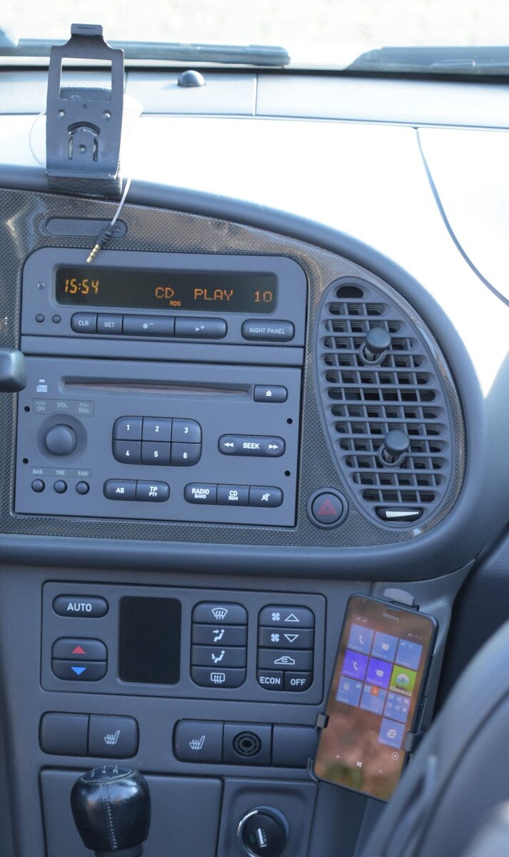

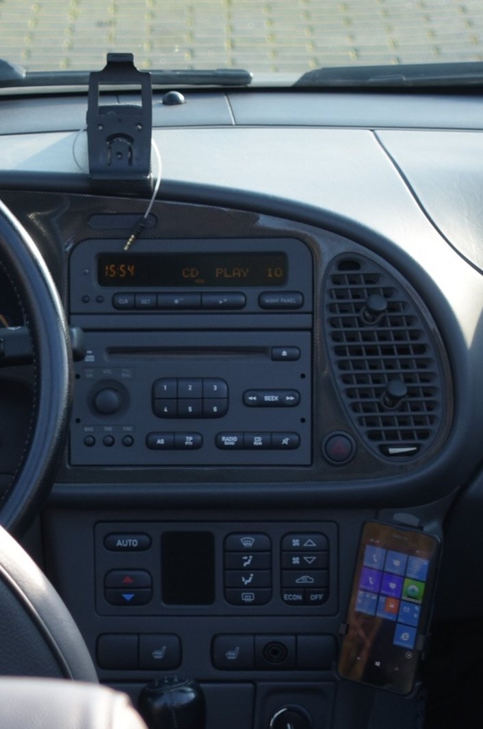

Oben war bisher ein mob. Navi angebracht und das Windows-Phone ist natürlich auch nicht mehr. Aber die Klemmvorrichtung ist in meinen Augen gewollt und nicht gekonnt. Nichts für mich, dann lieber richtig.
Telefonkonsole YS3D
Wo die Halterung für den SAAB 93-I her ist kann ich nicht sagen. Hat mir ein Auto-Radio-Spezi-Freund seinerzeit besorgt. Wird nicht geschraubt nur geklemmt und sitzt fest.
Bearbeitet von pmm
Detailbilder

Ginge auch mit anderen Mobiltelefonen, da unter LineageOS auch Google+Google Maps nachinstalliert werden kann.
Oder ohne Google Play auch andere Navi-Apps mit Sprachausgabe.
