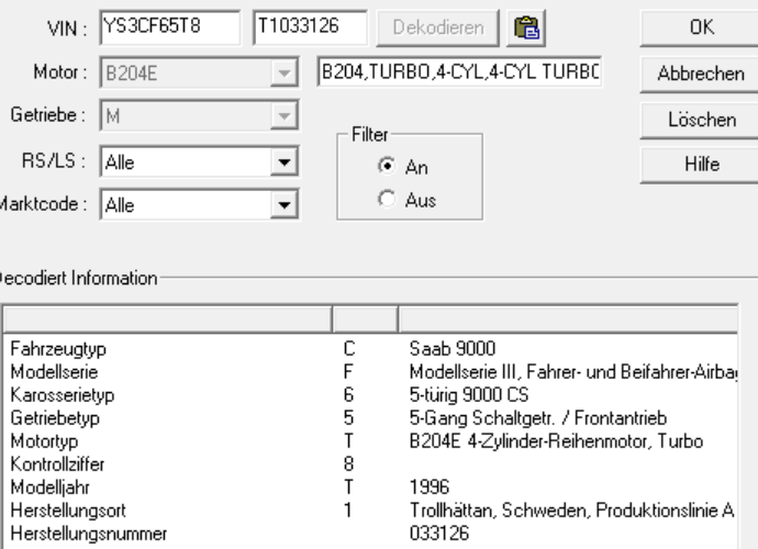

Skandix hat glaube ich nur einen. Und alle meine 9000, sogar der Anni mit EZ 1.98 sind laut VIN MY '96.
Das hat gewisse Vorteile. Meine sind tatsächlich 1x T, 1x V und 2x W.
Hab jetzt nochmal nachgeschaut. 2.0 und Aero sind tatsächlich T. Beim Anninsteht an 8. Stelle ein T, das hat mich verwirrt. Der ist in Wirklichkeit ein W...

Ich dachte die Annis hätten alle ein "V" für '97 (50 Jahre Saab). Das die Teile auch bis Bauende 1998 verwendet wurden ist mir bekannt. Aber ein 96er Anni ist mir noch nicht untergekommen.
Die Benzindruckregler alt/neu haben unterschiedliche Durchmesser und passen mechanisch nicht auf das jeweils andere Saugrohr.
Wie geschrieben, war mein Irrtum. Der Anni ist ein W...
