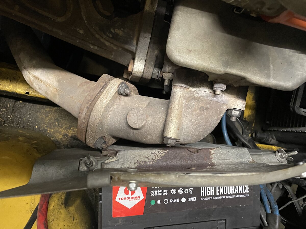

Hab mit diesen beiden bisher gute Erfahrungen gemacht:
Am 30.8.2025 um 21:07, saab-wisher hat gesagt:
Hab mit diesen beiden bisher gute Erfahrungen gemacht ...
Die interessante Stelle sieht man nicht, den Abstand zw. Auspuffknie und Hitzeschutzblech vom Akku.
vor 41 Minuten, René hat gesagt:
... bei mir völlig ausreichend ... mach aber morgen davon Bilder.
vor 45 Minuten, René hat gesagt:
Du könntst einem erfahrenen 900 Turbobesitzer wie Josef es auch einfach glauben, dass es passt...cool
Die o.g. Tokohama habe ich übrigens auch schon mehrfach verbaut.smile

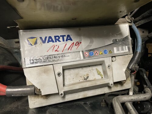

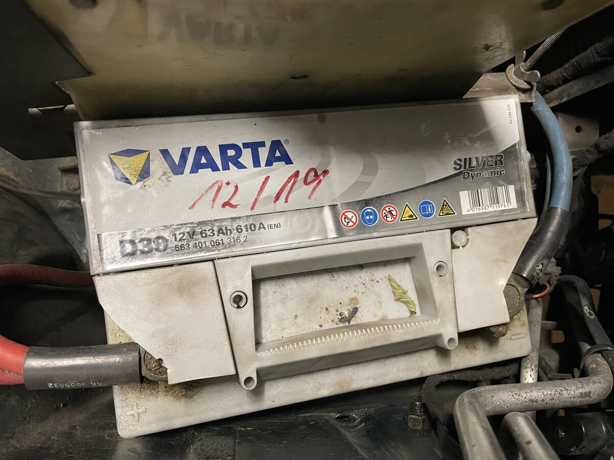

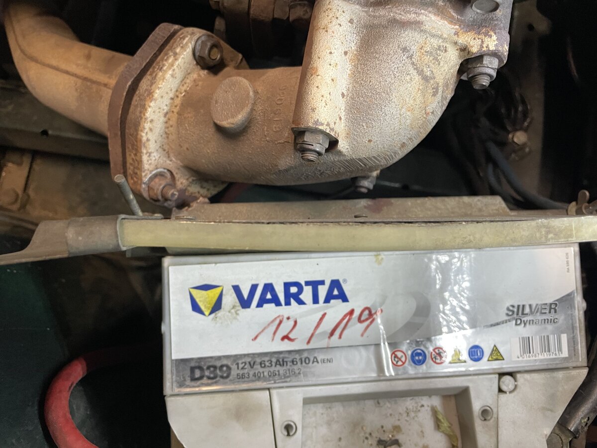

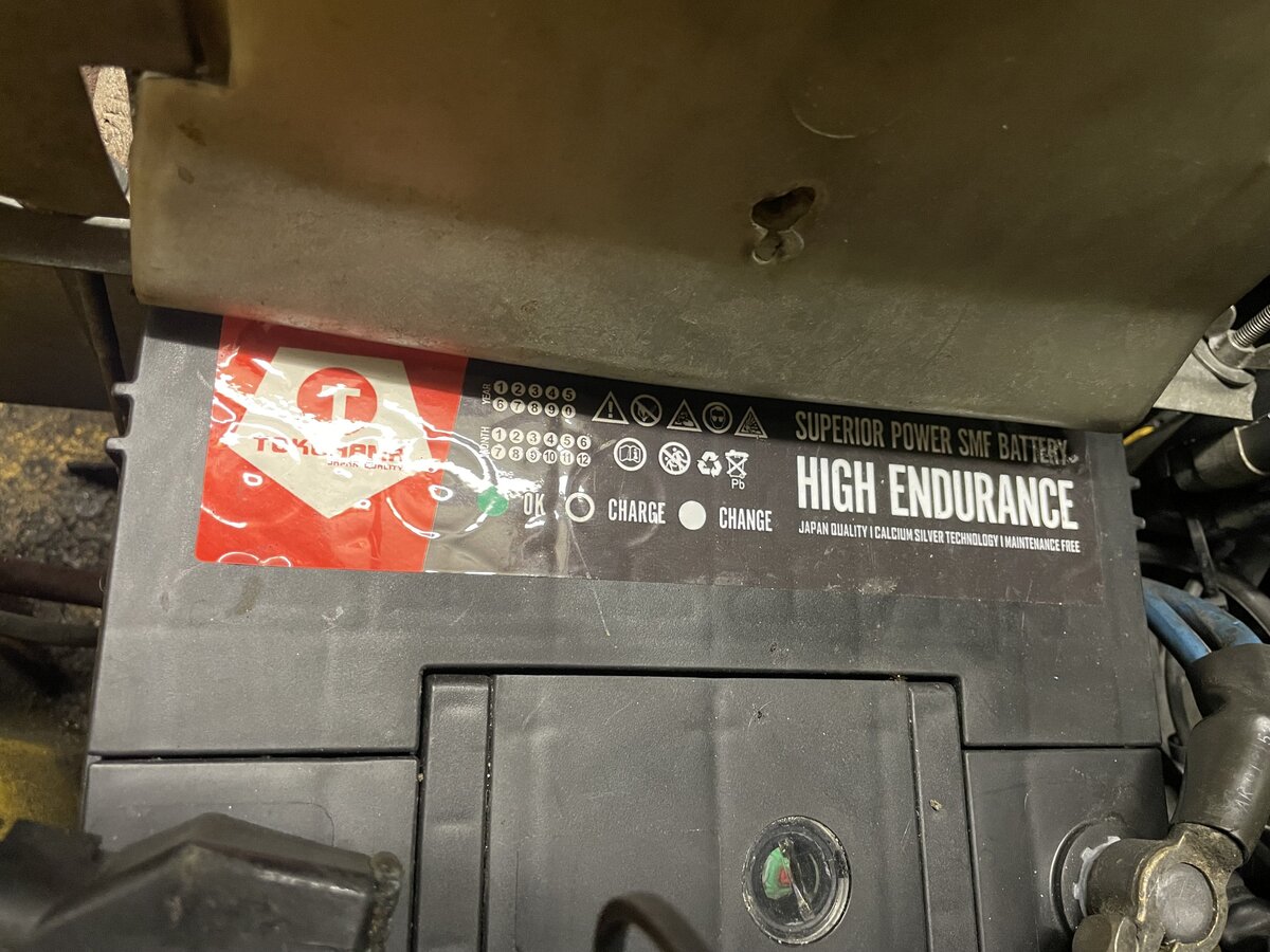

... ich bin noch was schuldig, hier die Bilder Knie-Batterie:
Wie man sehen kann ist der Platz nicht üppig, aber völlig ausreichend. Vielleicht auch ersichtlich, dass die VARTA schon seit 12/19 drin ist ... ohne Probleme.
Klar wenn man den Krümmer öfters zum Glühen bringt, sollte man sich das vielleicht überlegen oder die hier nehmen:

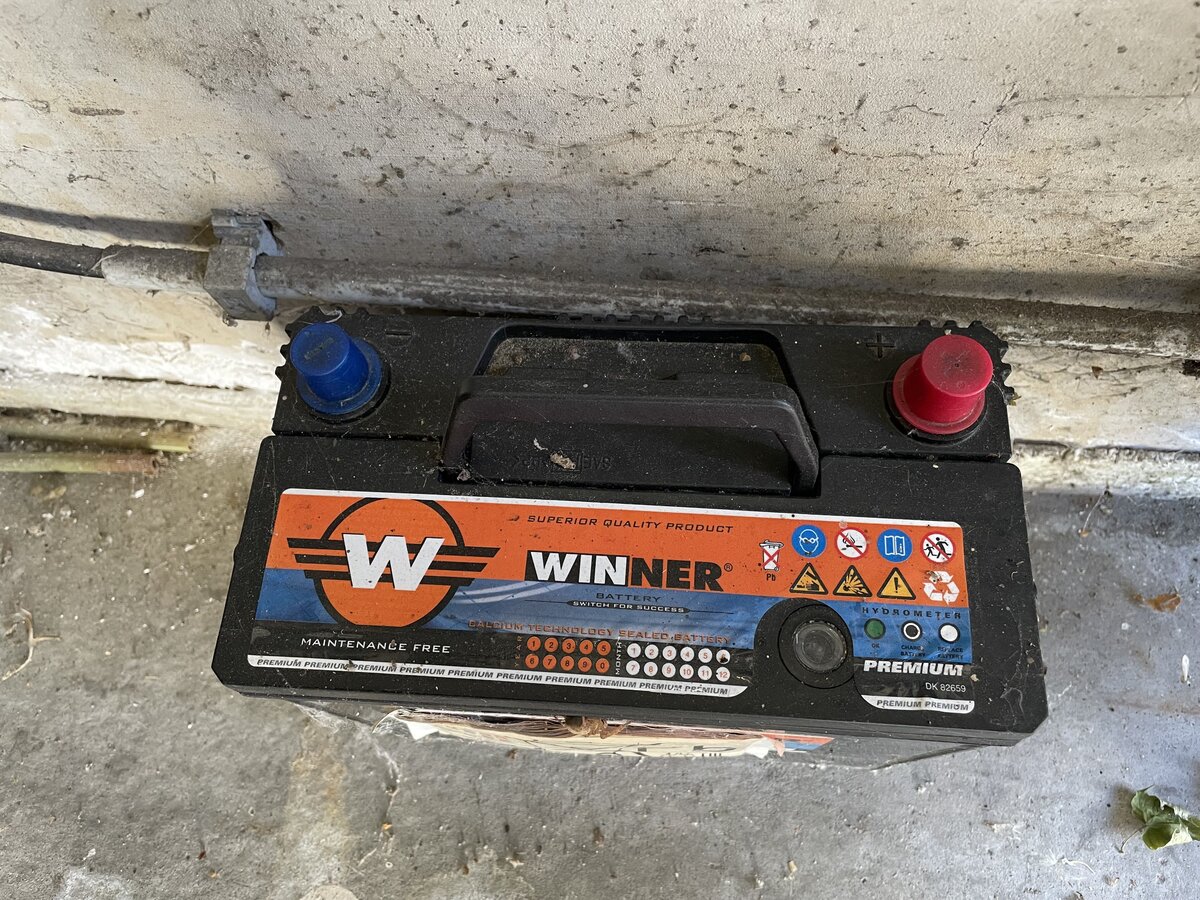

Hat garantiert genug Platz und viiiiel Abstand zum Hitzeschutzblech, war aber leider in meinem CV dauernd kurz vor Leer. Deshalb flog die raus und steht nun in der Garage als Notfallhilfe.
vor 58 Minuten, saab-wisher hat gesagt:
Hat garantiert genug Platz und viiiiel Abstand zum Hitzeschutzblech.
Stimmt:
Aber dass die immer kurz vor leer war, kann ich nicht sagen, die hat nie Probleme gemacht (allerdings kein Winterbetrieb - darüber kann ich nicht sagen, das muss meiner nicht mehr).

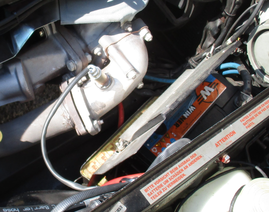

Das geht auch mit einem Akku der normalerweise üblichen Kapazität (60 Ah):
Es muss halt eine Bauform ohne die oft üblichen (und z.B. beim 9k zur Befestigung benötigten) unteren seitliche Klemmleisten sein.
Einfach nach "Akku 56069" (..68 hat die nPole anders herum) suchen.
So ne schmale Winner hatte ich auch mal, hat natürlich toll gepasst, hat allerdings nur etwas über 2 Jahre gehalten ... und die Kapazität war für mein Fahrprofil (selten) zu wenig

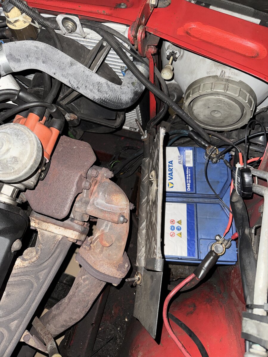

Weil ich gerade am Auto war, hier noch mal die D48
Sieht prima aus, finde ich.
Mehr Platz dürfte man dann wohl nur noch mit deutlichen Abstrichen bei der Kapazität bekommen.
