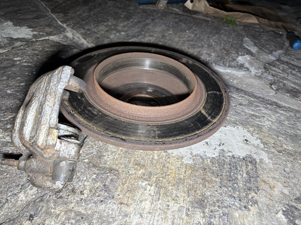

Zur Bremse bin ich noch eine Antwort schuldig.
Das ist die bei meinem 2003er verbaute Hinterbremse.
