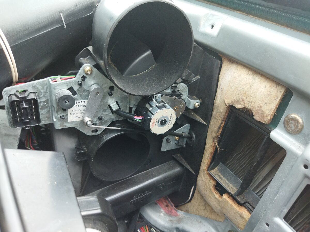

hat schon mal Jemand die Einheit mit den Stufenmotoren (für Mischluftklappen und Luftverteilung) erfolgreich getauscht - mit möglichst wenig Aufwand? Zwei Befestigungsschrauben lassen sich nach dem Ausbau der ACC-Steuerung mit viel Feingefühl entfernen, die dritte Schraube (rot markiert im Bild) liegt leider hinter einem Lüftungselement und ist über die Öffnung der ACC-Steuerung aus unzugänglich. Das Bild stammt aus dem Werkstatthandbuch 8:3 (Klimatisierung, ACC). Leider gibt es dort keine Hinweise für den Tausch der Einheit.
Mein Wagen hat kein Handschuhfach, sondern dort nur den Beifahrer-Airbag.
Deckel Armaturenbrett muss abgebaut werden und Lüftungskanal
Genau, das geht recht rasch, sobald man alle Schräubchen (TX 10 und 25) gefunden hat.
Etwas tricky ist nur das eine welches im Ausschnitt des Kombiinstruments senkrecht nach oben sitzt.

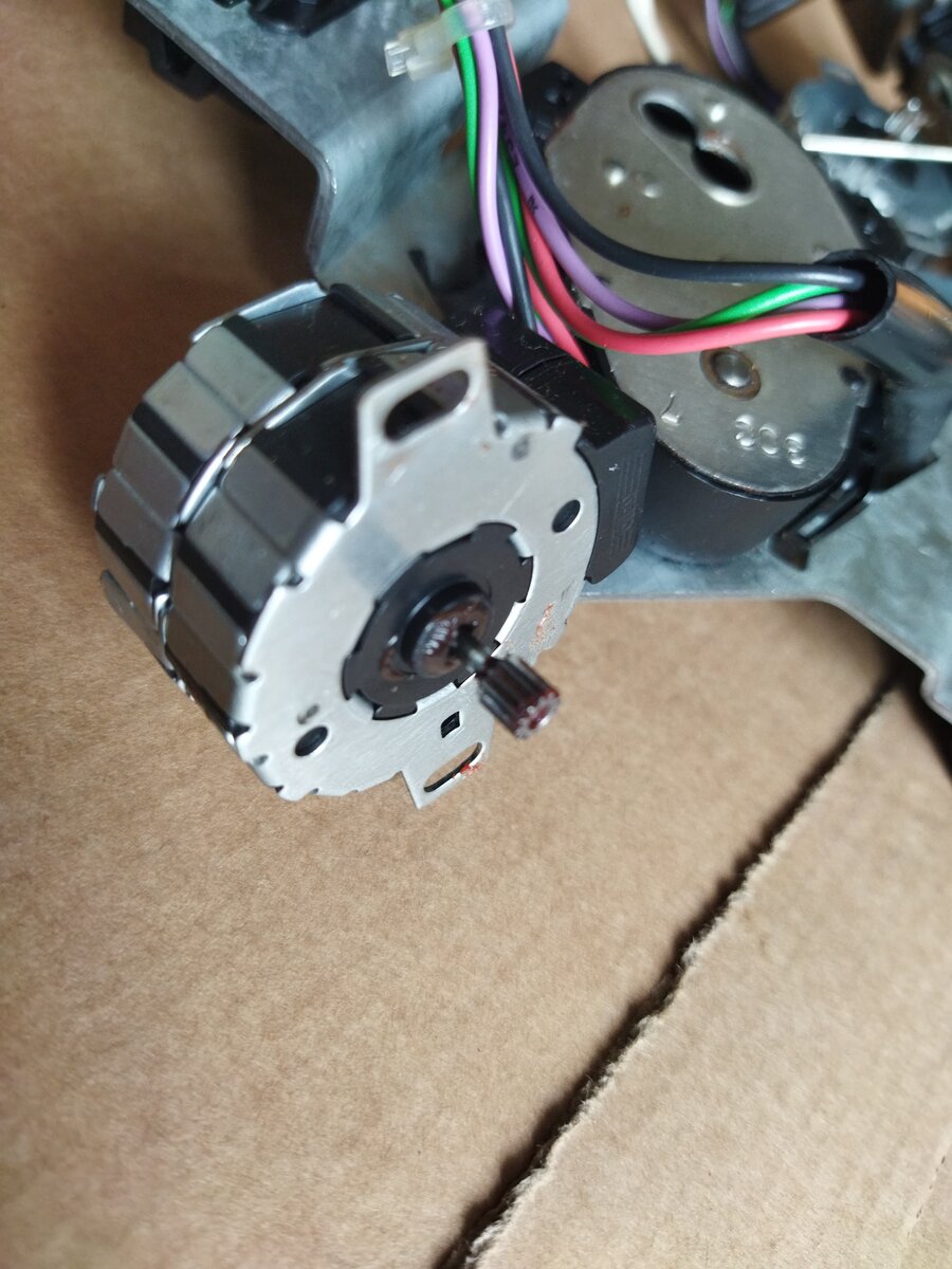

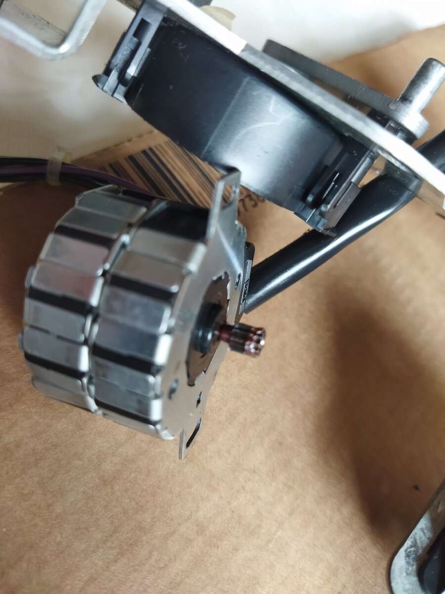

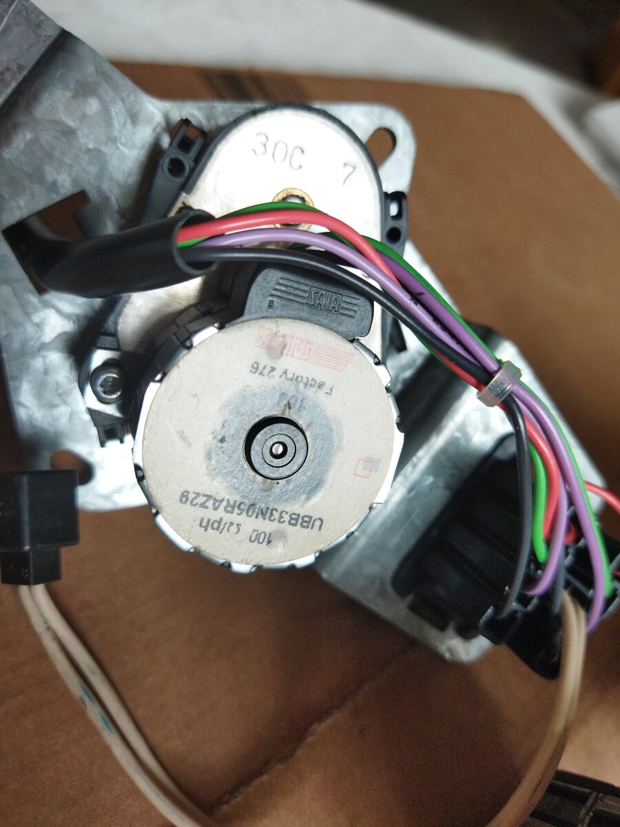

Nur für den Fall, das dein Problem eine ähnliche Ursache wie bei mir hat, da ist ständig der eine Regelmotor für die Luftverstellung gelaufen, weil er nicht an den Endanschlag gekommen ist.
Nach dem Ausbau der Einheit konnte man sehr gut erkennen, dass an dem Motor sich über die Jahre die Ankerwelle so ca. 4mm herausgearbeitet hat und damit das Zahnrad nicht mehr richtig greifen konnte.
Ich hatte da schon eine Ersatzeinheit, wollte aber mal prüfen ob man die Welle wieder zurückdrücken konnte. Also mit passendem Werkzeug und vorsichtigen Minischlägen getestet und zum Glück hat sich die Welle wieder zurück in die Ausgangposition drücken lassen. Erkennbar wenn die Achse auf den Rückseite wieder sichbar ist.
Das hält jetzt seit Januar 2024 ohne Murren. Das macht aber nur Sinn, wenn man bereit ist die lästige Arbeit auch gerne ein zweites Mal zu machen, sollte die Reparatur nur kurzfristig halten.

Nur für den Fall, das dein Problem eine ähnliche Ursache wie bei mir hat, da ist ständig der eine Regelmotor für die Luftverstellung gelaufen, weil er nicht an den Endanschlag gekommen ist. . . . zum Glück hat sich die Welle wieder zurück in die Ausgangposition drücken lassen. Das hält jetzt seit Januar 2024 ohne Murren.
Hattes das gleiche Problem und auch nur das Zahnrad wieder in den Motor gedrückt. Hält bei mir seit Juli 2024 im fast täglichen Betrieb.
