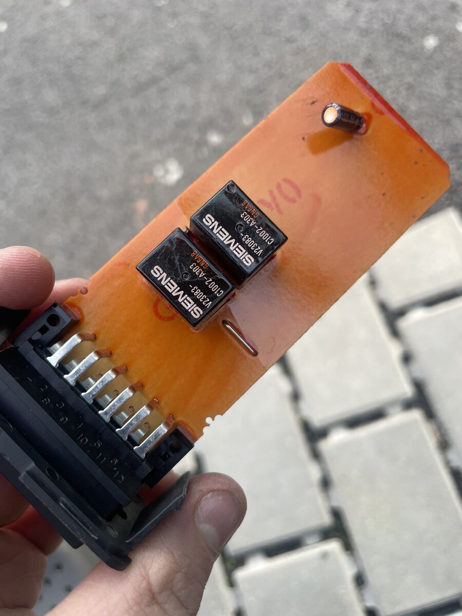

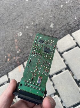

Hab die Plantine mal ausgebaut um sie zu zeigen 🙈
Funktioniert die ZV über den Knopf in der MIttelkonsole?
Bearbeitet von turbo9000
Also so wie die aussieht, hat die mal jemand nicht in die richtige Führungsnut eingesetzt und dann mit zuviel Kraft versucht, sie ins Gehäuse reinzuschieben.
Wenn es an der Platine liegen sollte, dann ist der Tausch gegen eine intakte die beste Lösung. Leider sind die Bilder nicht so scharf, dazu müsste mal wohl die Leiterbahnen an der Bruchstelle mit einer Lupe näher untersuchen.
Kann gut möglich sein aber das ergibt für mich eigentlich relativ wenig Sinn, da es auf Schlag nicht mehr funktioniert hat gehe ich mal nicht davon aus dass es das sein wird aber konnte bisher auch nix anderes feststellen 🙈
Na ja, die chronische Spannung in der verdrehten Platine könnte ja irgendwann zum Bruch einer Lötverbindung geführt haben.

Das Bild ist leider unscharf,
sieht für mich aber so aus, als wären da ein paar kalte Lötstellen. Aber bei der Bildqualität schlecht zu beurteilen....

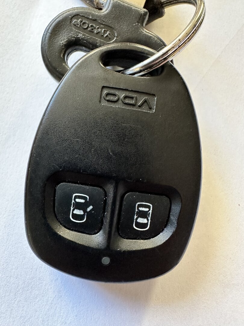

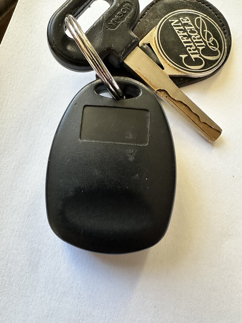

Hallo miteinander, ich nutze mal dieses Thema, um meine Fragen loszuwerden.
Ich habe einen 9000CC, Mj. 90, Schweizer Modell.
Dabei war ein Schlüssel und eine Funkfernbedienung, die auch funktioniert. Langsam läßt aber die Funktionsgenauigkeit nach. Ich habe die Bedienung schon aufgemacht,
Batterie ist frisch und die Kontakte gereinigt, dann geht es auch besser.
Doch sollte die Bedienung mal kaputt gehen, habe ich keinen Ersatz und ich glaube, das ist kein Saab Original Teil, doch da kenne ich mich nicht aus, deshalb hier die Bilder, in der Hoffnung, daß ihr mir hier etwas Licht hineinbringen könnt.
Ich habe mir schon so ein Universalteil gekauft, doch lassen sich die beiden Teile nicht koppeln.
Vielleicht hat ja auch noch jemand so eine Fernbedienung liegen(ich weiß-Kaufgesuche ist das Zauberwort).
VG Thoralf
1990 gab es von Saab keine Original FFB....
Das ist eine Nachrüstung von VDO
Mist, das habe ich befürchtet. Dann werde ich mal versuchen, bei VDO irgendwas zu erreichen.

Ich würd mal behaupten das die Mikrotaster einfach langsam ausgelutscht sind und mal neue eingelötet werden sollten.

Am 12.12.2025 um 09:56, flarot2000 hat gesagt:
Dann raus damit und eine andere einbauen
