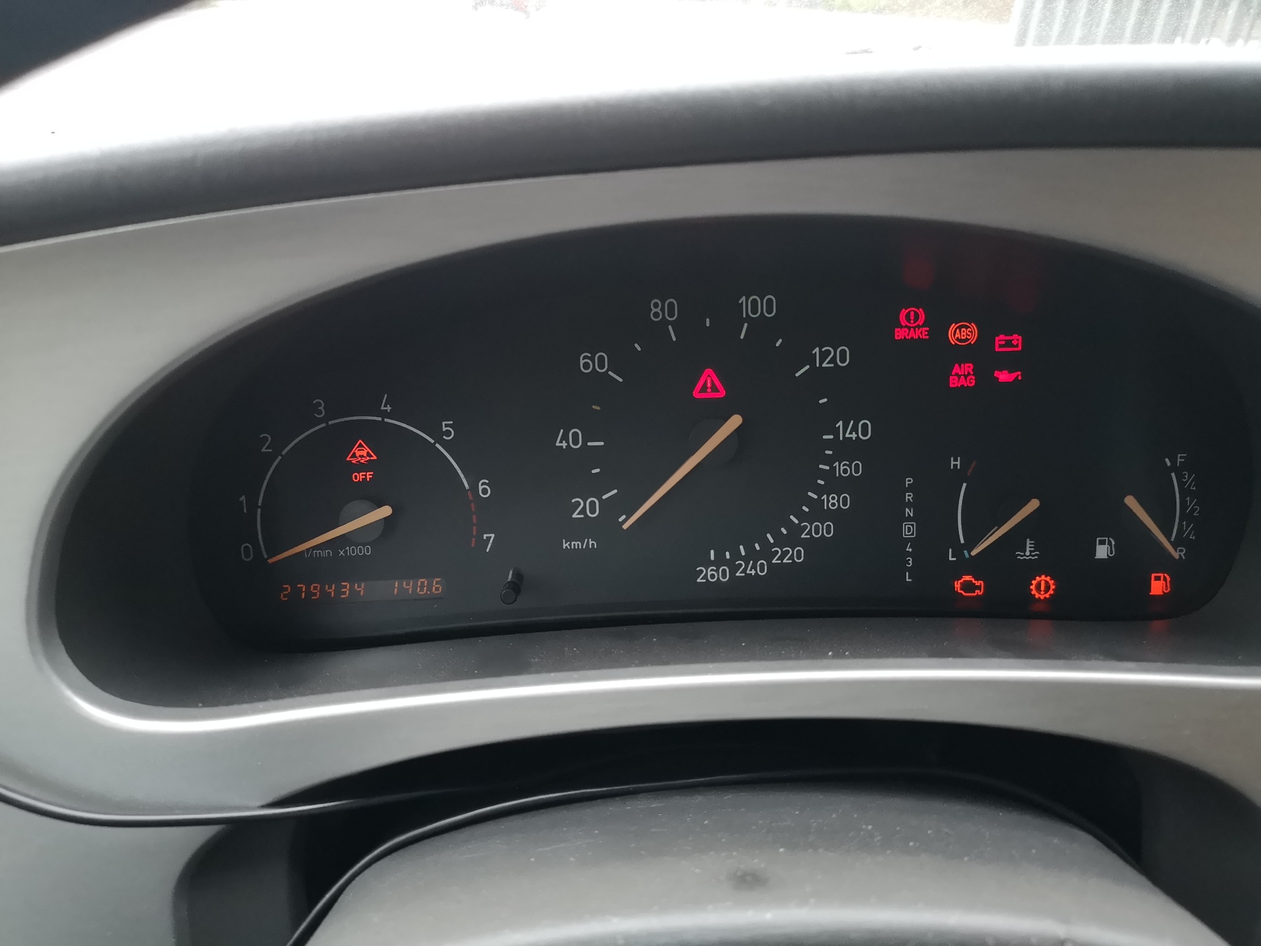

Beim Schlüssel einstecken hört man nicht wie das Lenkradschloß entriegelt. In zweiter Schlüsselstellung (nicht einrastend) kommt die Fehlermeldung Lenkradschloß defekt. Lenkrad ist frei und läßt sich drehen.
Meine Vermutung: Schloß ist nicht defekt sondern denkt noch, daß das Auto in Benutzung ist. Vielleicht Schlüssel abgezogen bei Schaltwahlhebel in R? Geht das überhaupt? (Werkstatt hat zu, komme erst morgen früh hin)
Könnte ich das Auto überhaupt in Schalterstellung R oder D starten? (oder hat mein Cabrio N? Nie gesehen/beachtet)

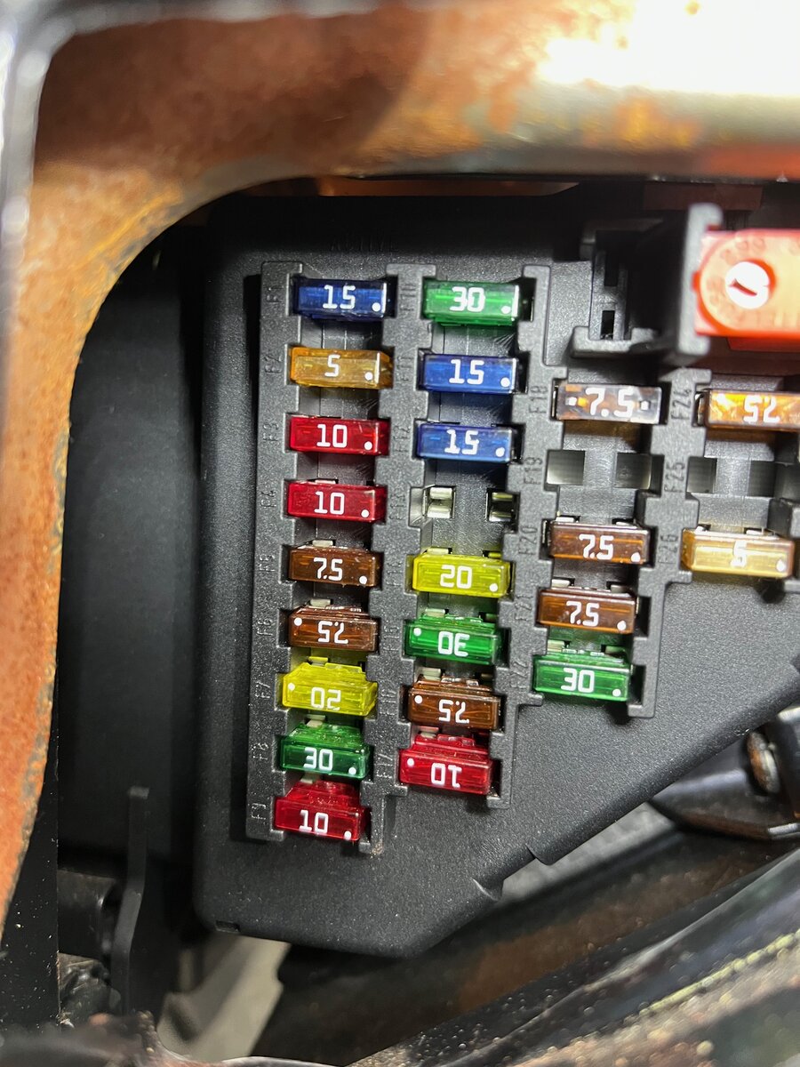

In den meisten Fällen hilft hier ein Trick mit der Sicherung Nr.2. Falls man nicht kenn, geht es so:
Sicherung Nr. 2 rausziehen, ein Minute warten. Dann die Sicherung zurück einsetzen, wieder eine Minute warten. Dann den Schlüssel ins Zündschloss für paar Sekunden reinstecken und rausziehen, dabei nicht drehen. Dann den Schlüssel ins Zündschloss reinstecken und versuchen zu starten.

Als erstes die Sache mit Sicherung 2 probiert - kein Erfolg

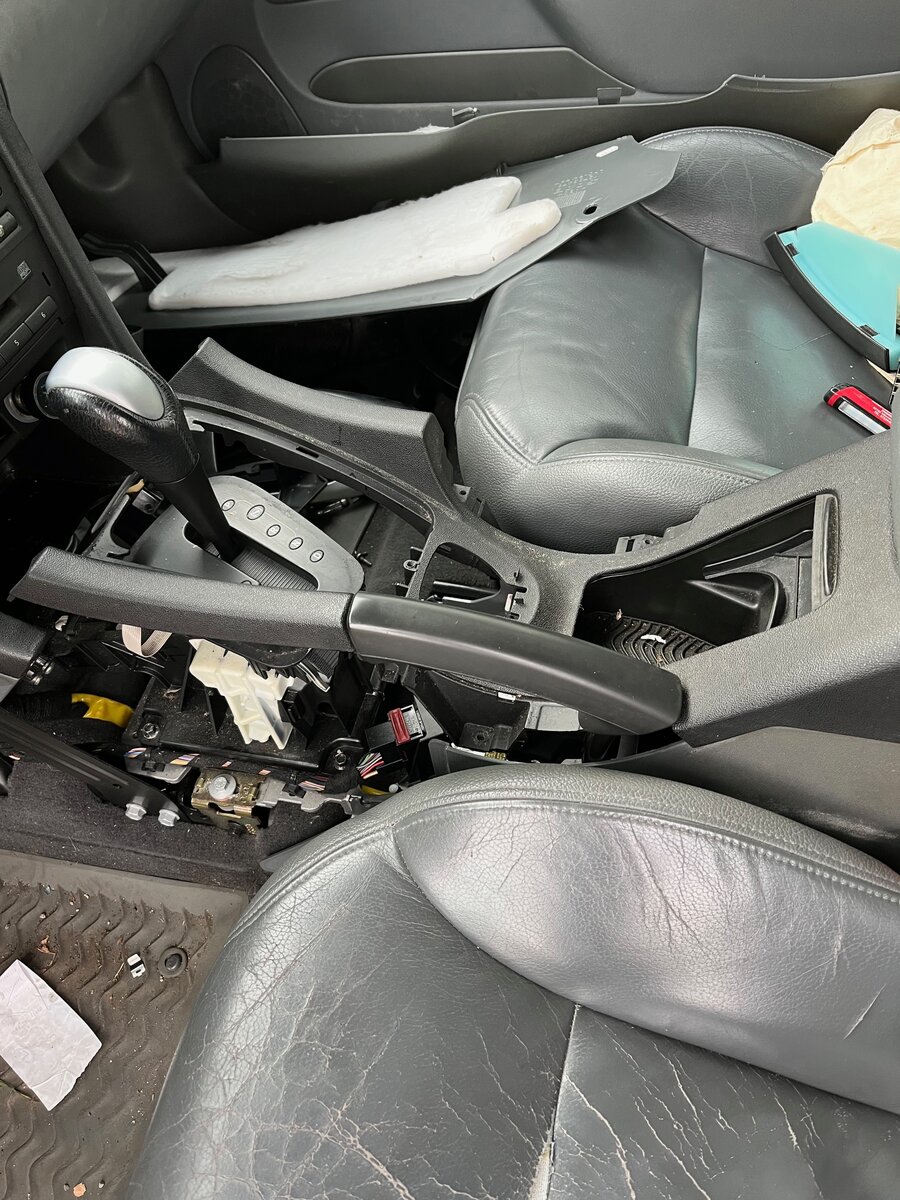

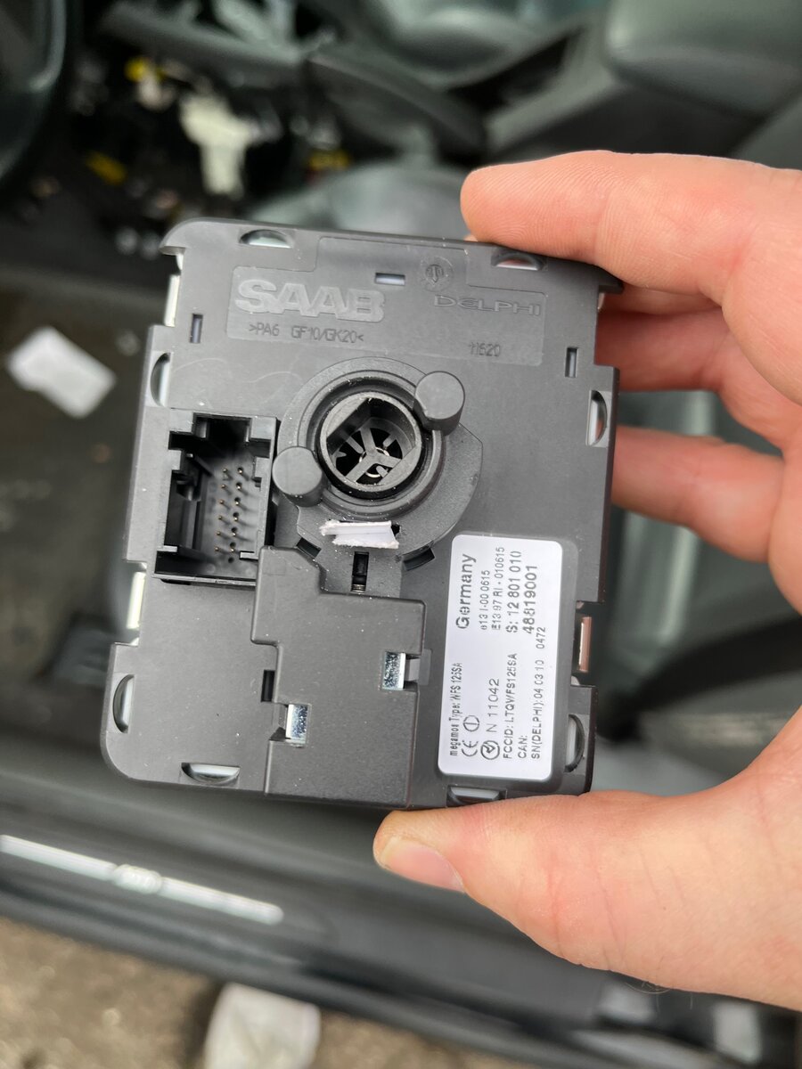

Als zweites Mittelkonsole aufgeschraubt, den Schlosslocker geblockt - Schlüssel läßt sich durchdrehen bis Start-Position, allerdings die gleiche Lenkradschloss-Fehlermeldung und der Wagen springt nicht an.

Nochmal eine allgemeine Verständnis-Frage:
Das CIM mit Zündschloß wurde ja gerade erst getauscht habe ich verstanden. War das ein Neuteil oder Gebrauchtteil? Hat der Wagen damit schonmal funktioniert?
War da nicht was, daß man dieses CIM am Fahrzeug anmelden muß damit es funktioniert? Wurde das gemacht, falls das nötig ist?
Hallo!
Ja, das Schloss wurde gegen ein neues getauscht und funktionierte bisher einwandfrei (schon so 2-3 Jahre?)
