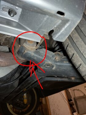

Würde gerne links/rechts je einen Bock an der Wagenheberaufnahme unterstellen, kann ich dazu den Saab mittig an der Hinterachse aufbocken? Den Wagengeber brauche ich ja eh an der Stelle um nachher abzusenken….
Vielleicht eine blöde Frage, aber verträgt die Achse das als Aufnahmepunkt, oder wo bzw. wie würdet ihr den Saab auf die zwei Böcke anheben, bzw.. diese dann unterstellen? Wenn ich ihn Seite an der Wagenheberaufnahme hochhebe ist die Stelle ja mit dem Wagenheber blockiert und ich bekommen den Bock nicht mehr dort platziert?
Bearbeitet von Oli H.
Auf keinen Fall mittig an der Achse!
Setz den Wagenheber unter die Stelle, wo die Lagerbuchse der Hinterachse an der Karosserie verschraubt ist und bocke ihn dort hoch. Dann kannst du den Bock unter die eigentliche Wagenheberaufnahme am Schweller stellen. Machst du erst auf einer Seite, dann auf der anderen und fertig.
oder Umgekehrt denken. Der 902 liegt ja hinten nicht sooo tief. Also nur so weit anheben das man die Federn raus bekommt aber die Bremsleitungen noch nicht killt.
Am 21.11.2025 um 16:47, erik hat gesagt:
Ok,… dann gut dass ich noch gefragt habe…..meinst du hier ? Neben dem Stoßdämpfer?IMG_4208.jpeg
Nein, vorne an der Achse, wo die Achse an die Karosserie angeschraubt wird!

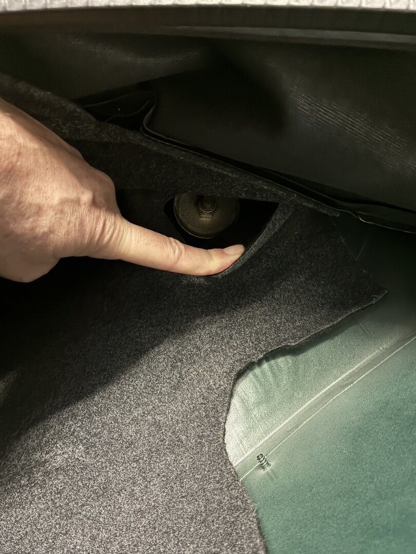

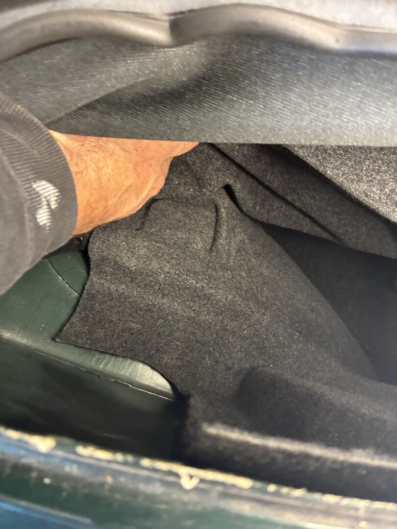

Hallo Zusammen,
kleines Update da es mir die letzten Wochen in der Garage etwas zu kalt war 😇…habe jetzt die obere Befestigung der Stoßdämpfer doch über den Verdeckkasten gemacht, ist m.E beim Cabrio viel einfacher an die Befestigung für die Stoßdämpfer ranzukommen. Der Verdecksack ist in Max. 1 Min ausgehängt 👍 …. leider passt meine Nuss jetzt nicht, zu kurz, fahre später schnell zum Baumarkt. Vielleicht für andere Cabrio Fahrer interessant wenn ihr eure Stoßdämpfer mal wechseln wollt muss man nicht so in den Kofferraum kriechen 👍
Bessere Bilder
Und wie hältst du die Stange gegen? Ich meine ich hab bei dem noch einen gekröpften Ringschlüssel für die Mutter benutzt. Gibt aber auch Ringratschen, bei denen man dann eine Stange durchstecken kann bzw. hierfür eine lange, dünne Nuss für die Stange. Oder spezielle Sets für den Zweck. Je nach Dämpfer hat die Stange am Ende einen Sechskant oder zwei Abflachungen.
Gibt es auch günstiger als das Hazet 4910/13.
