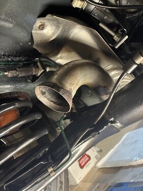

habe heute den alten durch Kurzstrecke ziemlich angesammelten Endtopf abmontiert, leider ist jetzt genau an der Muffe/Übergang zum Mittelstück eine kleine Durchrostung siehe Foto. Ansonsten ist der Mitteltopf inkl. Rohr ohne Rostansatz und noch einwandfrei….
Was meint ihr kann man das mit der Schelle abdichten oder andere Vorschläge? Oder muss ich wegen dem Miniloch das komplette Mittelstück auch noch ersetzen??

Wenn der Flansch da durch ist, muß man entweder das ganze Teil ersetzen. Oder man schweißt einen neuen Flansch an. Ist aber ziemlich tricky, da es kein gerades Rohr ist und man das dann auch im passenden Winkel angesetzt bekommen muß.
Passende Rohrtulpen gibt es wohl, teils auch bei PSA so verbaut. Aber ich habe es bis jetzt nie gemacht weil der Rest vom Auspuff meistens auch schon so nah am Ende war, daß sich der Aufwand (für mich) nicht lohnte.
Wo ist das Problem ? Einfach das Loch innen (Mitteldämpfer) und entsprechenden Bereich Aussen (Enddämpfer) mit Auspuffkit zu schmieren und nochmal Kit von Aussen (Mitteldämpfer) das ganze mit der Schelle montieren. Wenn alles ausgehärtet ist sollte Ruhe sein.

Kann man probieren mit Kit. Bei dem Fortschritt wird das aber allenfalls ein paar Wochen heraus holen wenn man Glück hat.

Damit nimmt man sich aber die Möglichkeit, hier die Position minimal zu korrigieren inndiesm "Kugelgelenk", wenn nötig.. Gemacht hab ich das aber auch schon, geht.
Auch ein vorsichtiger Scweißpunkt kann das Problem lösen, oder Knetmetall.
Einen sonst guten Schalldämpfer würde ich deswregen jedenfalls nicht wegschmeißen.
Hallo danke euch für die schnellen Rückmeldungen. Das mit dem Auspuffkit und Schelle wäre am einfachsten,….wie lange hält denn sowas ? Was ich vermeiden möchte ist in zwei Jahren nochmal alles abzubauen. Auf der anderen Seite tut es mir auch leiden dem Mittelschalldämpfer zu entsorgen wegen so einem Mini Loch…. werde nochmal schauen ob er auch innen noch ok ist oder ob ich was höre wenn ich draufklopfe……?
