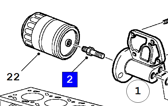

Edit:
anders als im EPC angegeben, handelt es sich nur um ein Rohr mit Außengewinde, kein Sechskant vorhanden:
