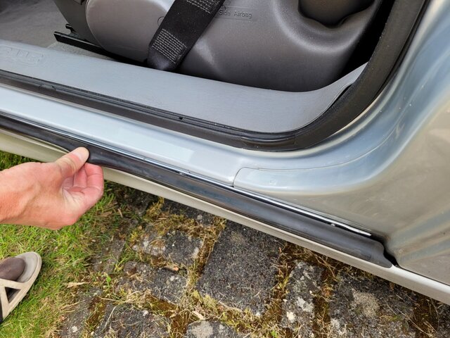

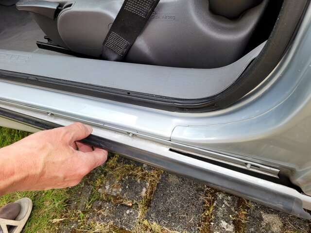

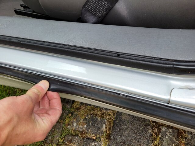

Danke. Die schmale schwarze Gummimetall-Leiste im Foto wie abbekommen.
Ah, die meinst du!
Die bekommt man ab und wieder dran. Am besten nimmt man einen flachen, breiten Kunststoffhebel. Gibt so kleine Sets mit mehreren "Hebeleisen" aus Kunststoff, die nehme ich immer dafür.
shopping?q=tbn:ANd9GcQQ97eym5YTyqITA4lde3xA-NDAUqvUAhnqP14SSmJSqd0jTQvXX2muOzwtnHljSIIC50QU7ijDBzolGGN0GxUdmJJxjOTW3E-s_7ZFWWs

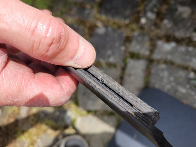

Die Leiste ist auf angeschweißte, kurze Bolzen aufgeclipst. Am besten man fängt hinten an, sucht zunächst wo so ein Bolzen ist und hebelt immer ganz nah neben so einem Bolzen. Sonst verbiegt man sich die Leiste. Dann Stück für Stück weiter vor arbeiten und immer nah am nächsten Bolzen hebeln, bis man die Leiste ab hat.
Wenn man die Leiste dann später wieder anbringen möchte so hat sich ein Schonhammer (Gummi- oder Kunststoffhammer) bewährt. Dann wieder von vorne nach hinten durch arbeiten und immer an den Stellen drauf klopfen, wo so ein Haltebolzen ist.
