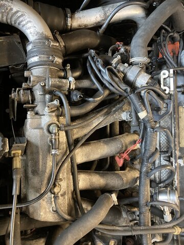

Kann mir jemand sagen wohin diese beiden Unterdruckschläuche hin gehen?
Kommt drauf an um welche Version des TU16 es sich handelt, mit oder ohne Kat, mit oder ohne Abgasrückführung.
sorry Klaus, aber die Abgasrückführung ist ja auf dem Bild gut zu sehen..
Ein Schlauch zum Verteiler, der ander über den Temperaturschalter am Saugrorflasch zum EGR-Ventil
War da nicht einer für das Blow-off Ventil?
ganz sicher nicht.

Am 24.3.2026 um 08:16, klaus hat gesagt:
Mit Kat ohne AGR
Das Bild war von nem anderen Fahrzeug. Hatte das „Original“ nicht zur Hand.
Hab den Stutzen erst mal blind gemacht. Bisher kein losen Schlauch gefunden.

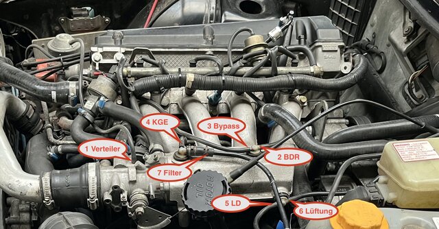

Was ist denn das für ein Chaos und zudem mit uralten Schläuchen?
Und wo ist denn die Unterdruckdose des Verteilers angeschlossen ??
… - hab die Kiste so übernommen. Hat mich nach gestriger Recherche auch irritiert. Gibts da n „Plan“?
Ja, die wurden hier schon mehrfach verlinkt und gepostet
