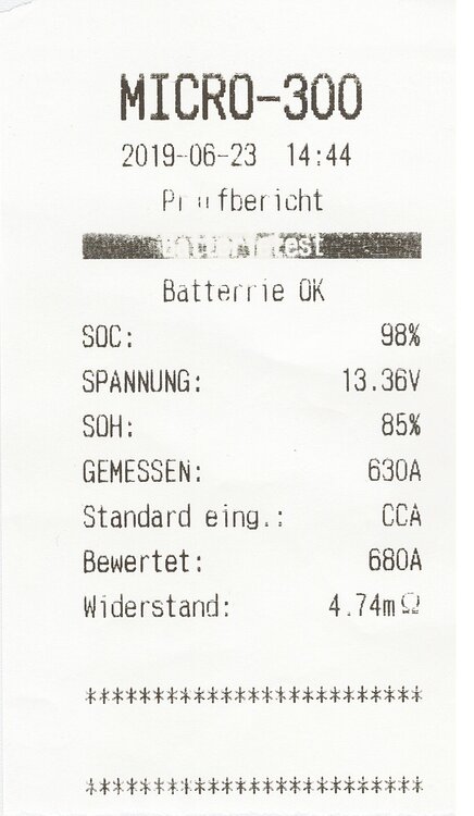

Hm, also bei meinen Autos konnte ich bisher sowohl einige schwächelnde Batterien (an niedrigeren Startspannungen als normal bei vergleichbaren Umgebungsbedingungen) als auch einen defekten Lima-Regeln frühzeitig erkennen. Aber ich erinnere mich auch an mindestens einen Fall, in dem die sterbende Batterie mir trotz Mäusekino nicht aufgefallen ist. Sehe ich aber dennoch als gutes Hilfsmittel, auch wenn es nicht untrüglich ist...
Und so sehen die Werte einer ordentlichen Batterie aus:
