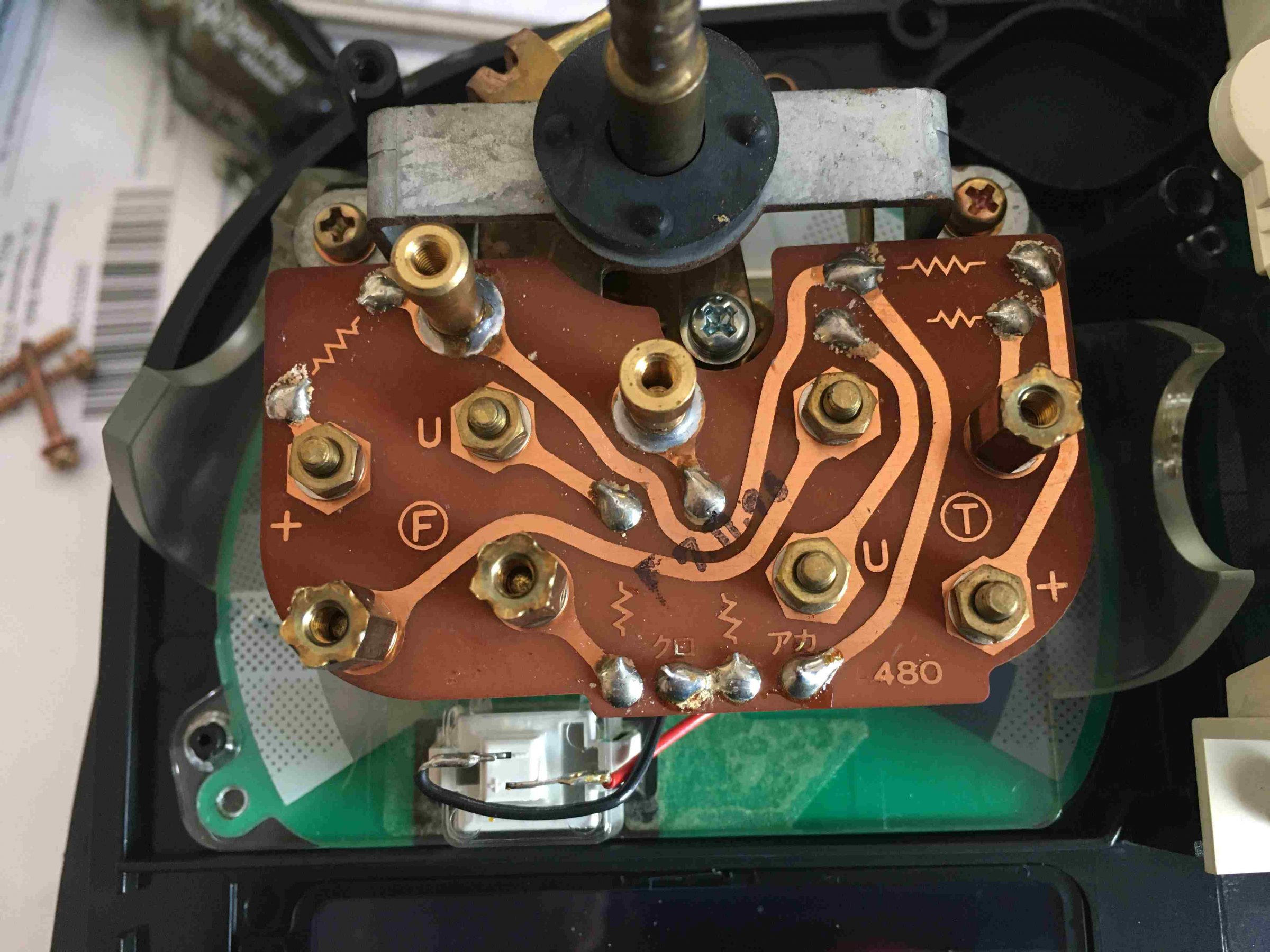

[mention=39]gerald[/mention]: Dein Problem kommt mir sehr bekannt vor, das liegt mit größter Wahrscheinlichkeit an oxidierten Schraubkontakten an der Leiterbahnfolie des Kombiinstruments (rechter Teil). Diese Oxidschicht bildet einen ganz erheblichen Übergangswiderstand, so dass am Analoginstrument der Temp.-Anzeige zu wenig Spannung anliegt. Das kannst du ganz einfach beheben, indem du die 5 Kreuzschlitzschrauben im oberen Bereich (siehe Bild) an den Kontaktstellen löst und wieder gut fest ziehst, oder noch besser, die Schrauben ganz heraus drehst und die Kontakstellen mit einem Glasfaser-Pinsel oder -Radiergummi blank machst. Das Kombiinstrument musst du für diese Aktion natürlich ausbauen, viel Spaß dabei :biggrin:! Von René (wo steckt der eigentlch, schon ewig nichts mehr von ihm gehört :confused:) gibts übrigens auch auch einen entsprechenden Fred dazu, der dieses Problem mit meiner oben beschriebenen Methode erfolgreich behoben hat. Am Temp.-Geber liegt das übrigens ganz sicher nicht!
Ich empfehle noch zusätzlich, wenn man das Teil schon so weit vor sich liegen hat, die Kontakte darunter auch noch zu reinigen. Also die Schraubhülsen rausdrehen, die Leiterkarte reinigen, die Kontaktpunkte drunter samt der Unterlegscheiben zu reinigen, und die Unterlegscheibe beim Einbau vielleicht noch 90° verdreht einbauen, so daß sie einen frischen Kontaktpunkt auf der Leiterkarte anbeißt.

Da hatte ich das ganze sowieso heraussen, um die EDU zu tauschen ( hatte die bekannten punktuellen Ausfälle... )

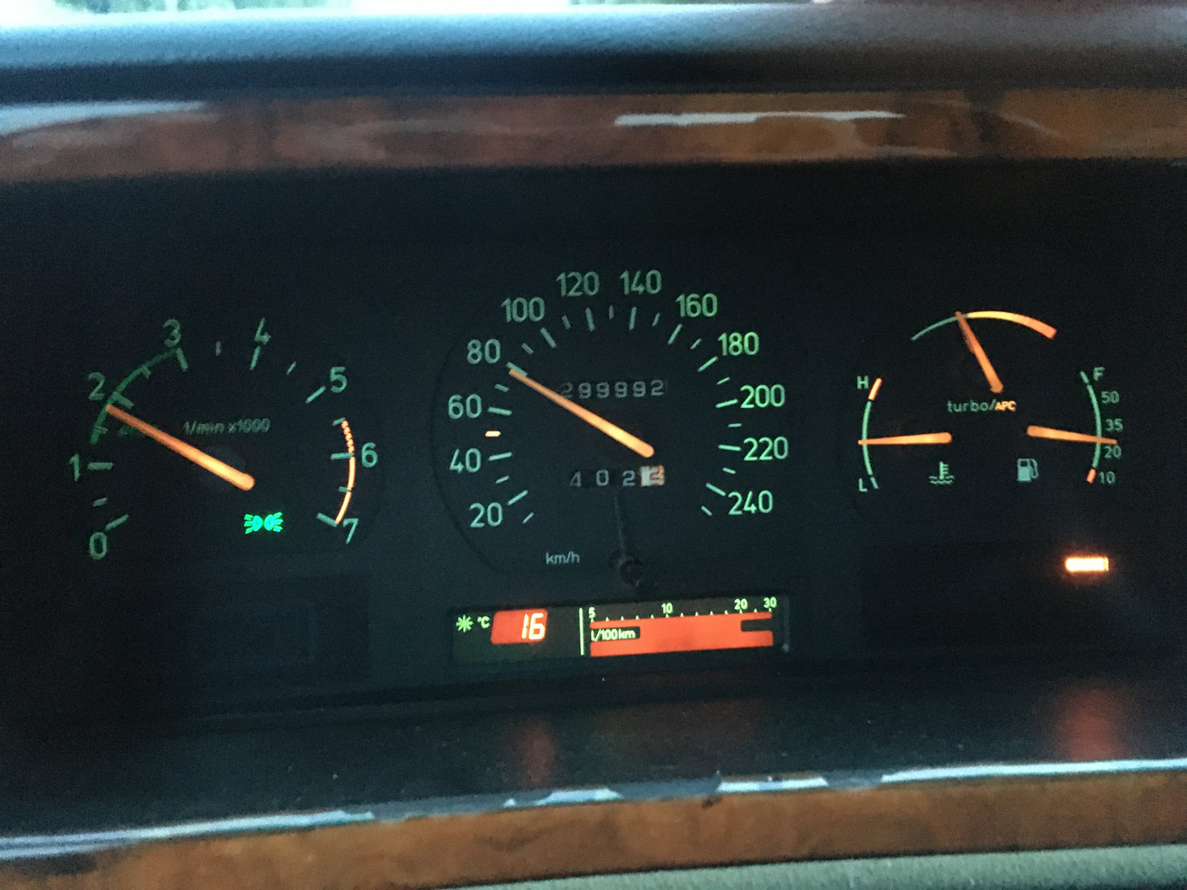

immer wieder ein schöner Anblick...
Genau so sieht es bei mir jetzt auch aus :biggrin:
Wow, Verbrauch unter 5l. Hätte ich auch gern :eek:
Silberpfeil ist halt kurz vom Gas gegangen beim Fotografieren. :rolleyes: was ist daran besonders, den MOMENTANverbrauch sogar auf Null zu bringen?
Bei 80 km/h im 5. Gang und Tempomat geht der Verbrauch unter den angezeigten Bereich (wenn es nicht gerade bergauf geht)..:smile:
Sicher, ich habe mich nur gewundert, wie man von einem niedrigen MOMENTANverbrauch so beeindruckt sein kann... :rolleyes:
