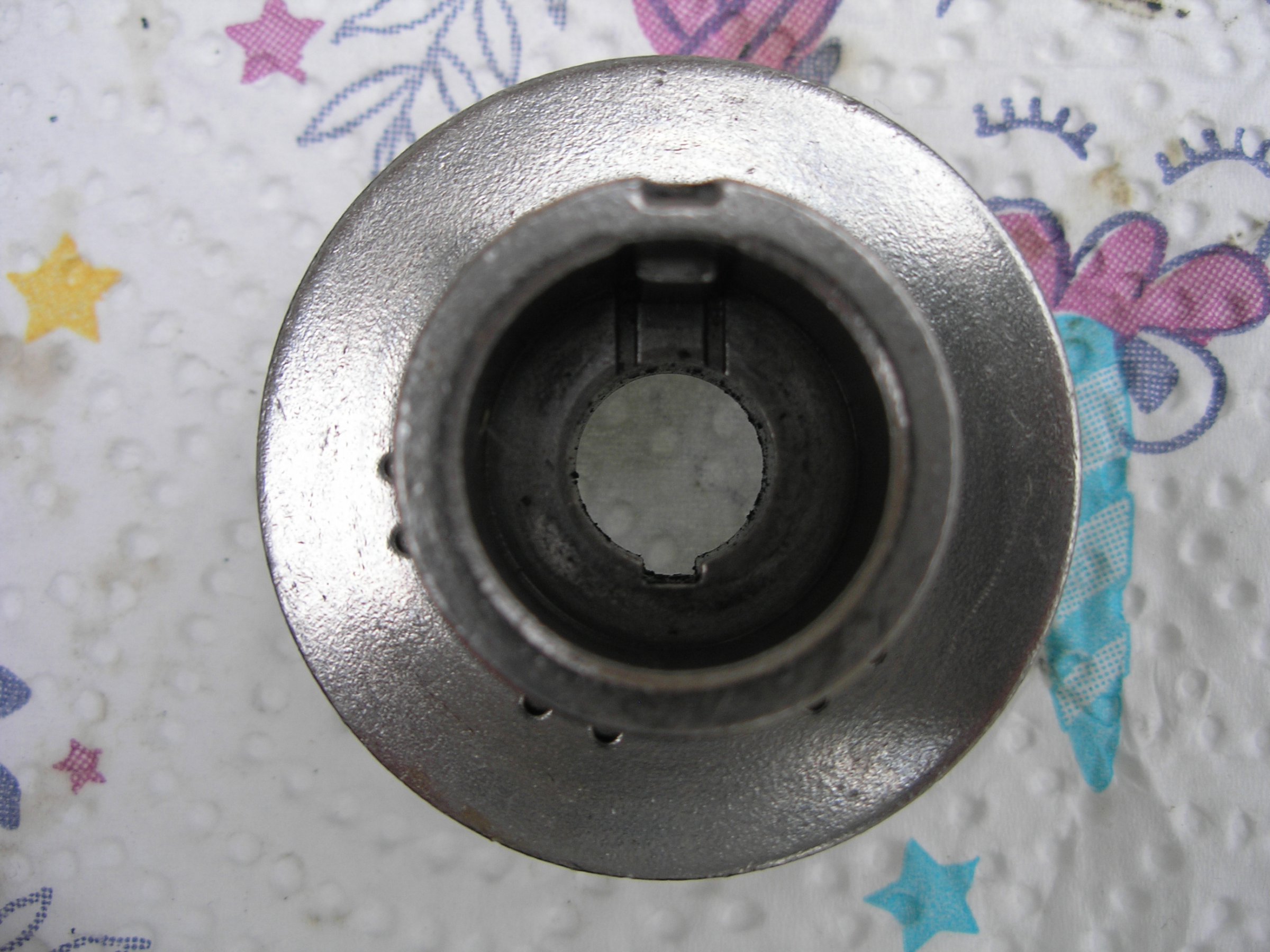

Nein, wie gesagt, da ist absolut nichts, völlig blank :mad:

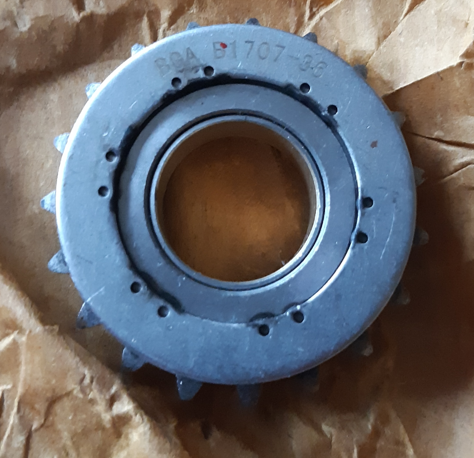

Ich habe hier einen Satz von BGA liegen, die sind aber mit eingeprägten Nummern versehen...
Ist jetzt die Frage, welche Nummern sind dort zu lesen. Originale Teilenummern...mit fehlender letzten Ziffer...aber mit den Bezeichnungen INL und EXH auf den Ritzeln der Ausgleichswellen? Dann würde ich auf originale Teile tippen.

Noch eine Anmerkung dazu: Bei meinem Satz von denen sind die meisten Teile, u.a. die Ritzel, einzeln eingepackt und tragen einen Aufkleber von Orio. Bis dahin also nachvollziehbar.
Bitteschön..
Und die Ritzel hatten kein Nummer eingeprägt? Auf keiner Seite?

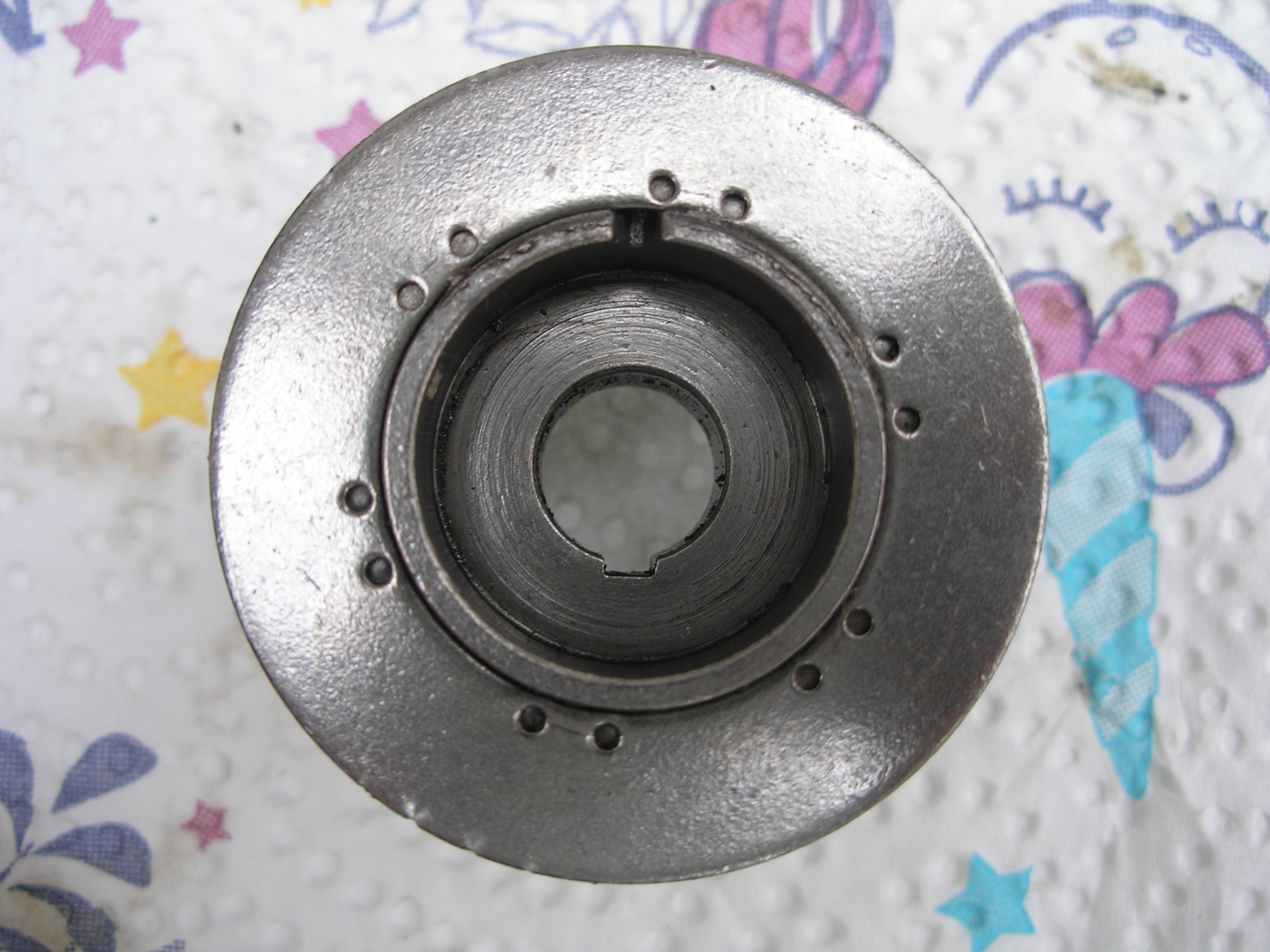

Hier noch weitere Bilder von dem Schrottritzel:Zahnrad-Auslass-AGW-3.thumb.JPG.5870a83f11173fd61eb2aee2d6aaf957.JPG Zahnrad-Auslass-AGW-4.thumb.JPG.38f7b3ca99290ad974efb006deed4d98.JPG
Die sehen in der Tat komisch aus...
Die Nummer ist KEINE originale SAAB/GM-Teilenummer...auf dem Ritzel von turbo9000.
Mit den Buchstaben kann ich auch nichts anfangen. Aber das Ritzel ist garantiert ein Nachbau.
Und die absolut blanken Ritzel...die schon nach 40.000km den Geist aufgaben...kann ja nur China-Schrott sein.
Namhafte Hersteller drucken wenigstens noch ihre eigenen Bezeichnungen und Nummern drauf. Da gibt es noch die Chance, den Hersteller festzustellen.

Ich habe auch nicht behauptet dass das ein original Ritzel sei.
Ich habe das Bild nur gepostet um patapaya bei der Identifizierung seines Rätsels welches offensichtlich auch kein Original ist zu helfen
Wie ein original Ritzel aussieht weiß ich, zumal ich davon auch welche auf Lager habe
Und ich habe nur behauptet, daß es kein originales Ritzel ist...wegen der fehlenden originalen Ersatzteilonummer von SAAB oder GM.
Und wie ein originales Ritzel aussieht...weiß ich auch.
Und wie ein fieses Nachbau-Ding aussieht, wissen wir alle jetzt auch. :smile:
