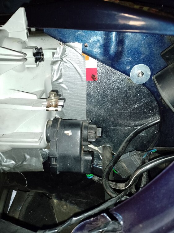

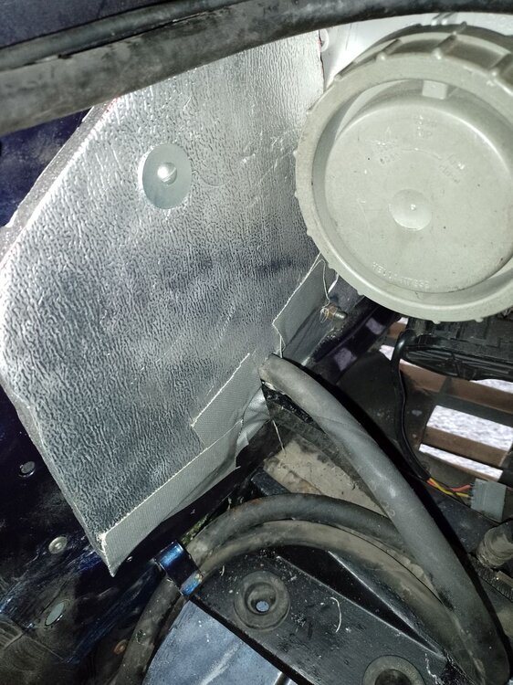

So, heute habe ich den LLK Einbau abgeschlossen.
Die Abdichtung zu Kotflügel habe ich individuell angefertigt.
01.thumb.jpg.da1b65a5fe1978def329476cf602fd2d.jpg 02.thumb.jpg.36462bd1f7bec8b559c1dd7c41fe3b1e.jpg
Die Wölbung des Deckels musste ich noch mit dem Heißluftfön ein wenig anpassen, aber jetzt ist alles so dicht wie es nur sein kann.
Bin schon gespannt auf die erste Ausfahrt, ob ich tatsächlich irgendeinen Effekt aufgrund des LLK alleine merke werde.
