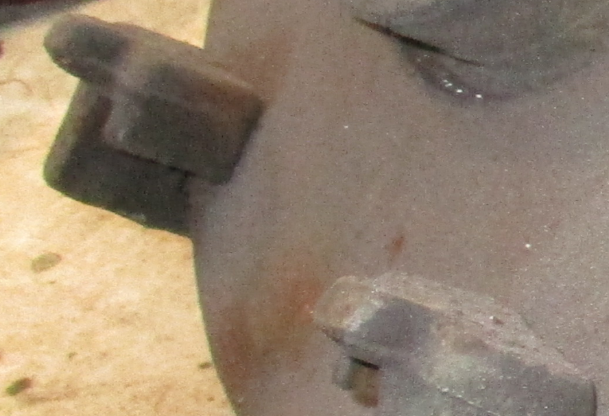

Du hast zu viel abgetragen. Dadurch sitzt der Belag zu weit innen. ... "
An der Stelle, wo die Klötzer auf dem Halter aufliegen, war das "Tal" und die "Berge" rechts und links davon habe ich abgetragen, damit wieder ein Fläche besteht.
Die "Täler" waren sehr unregelmäßig ausgebildet, so daß die Klötzer nicht frei "wandern" konnten.
Jetzt ist es eine gleichmäßige Fläche und die Klötzer sind nicht dichter Richtung Achse/Zentrum der Scheibe positioniert, als wenn sie im "Tal" liegen würden.
Nach Deiner Theorie, wären die Klötzer also sowieso zu weit innen, ob gefeilt oder nicht,
nur mit dem Vorteil, daß sie jetzt wieder frei auf der Fläche wandern können.
Offen für mich wäre nur, ob evtl. die Halter von der Herstellung her ein "Tal" für die Lagerung der Klötzer aufweisen.

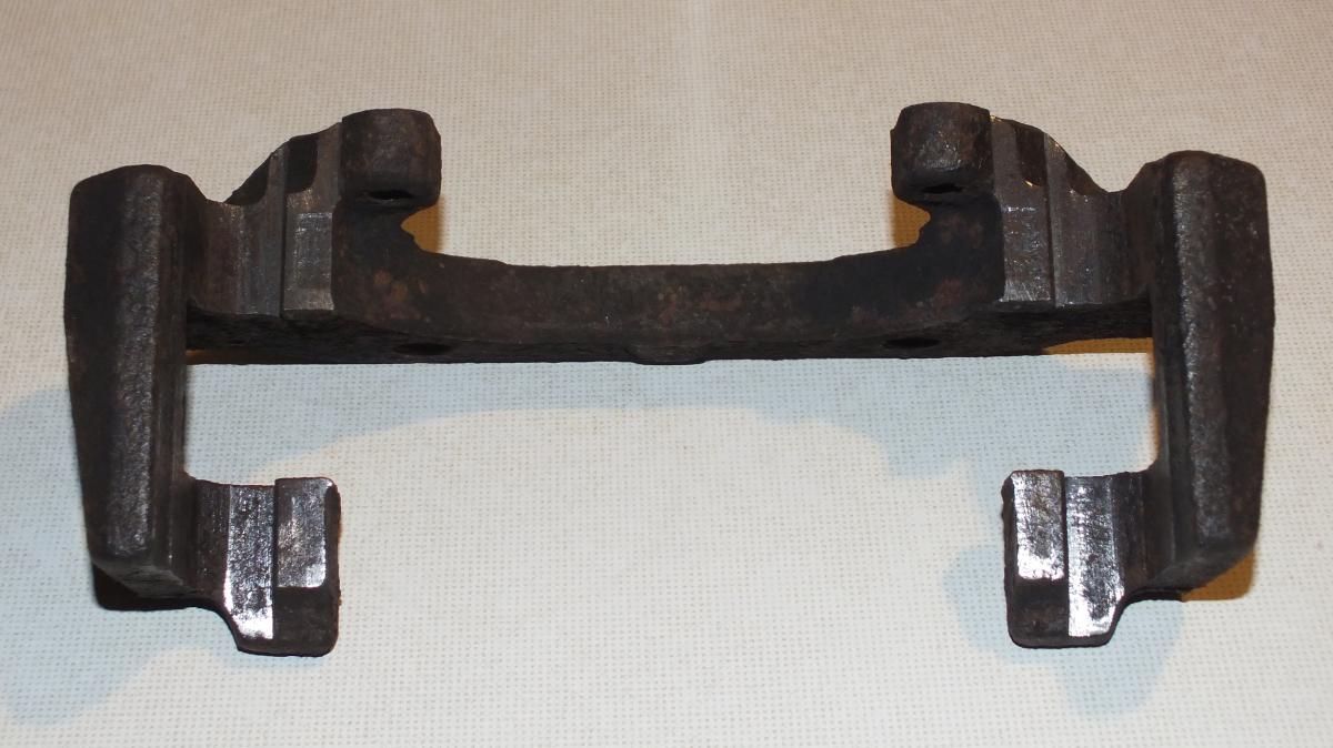

Um die Frage noch konkret zu beantworten: nein, die Gleitflächen haben normalerweise keine Stufen/Täler.
Wenn sie welche haben, dürften sie eh reif für einen Tausch sein.

Hast Du einen Tip, wo es diese Halter gibt außer in Deinem Regal ?
Ich hatte vor zwei Jahren schon mal erfolglos gesucht.
[mention=800]patapaya[/mention] - Danke für das Foto. Wo gibts die Halter ? Die haben noch eine andere Bezeichnung, komme ich gerade nicht drauf.

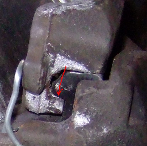

Habe ja schon viele Beläge und Bremsscheiben getauscht, aber zum Entfernen von Rost habe ich noch nie eine Feile benutzt und trotzdem nie ein Problem damit gehabt. Ich mache das schon immer mit einer sehr groben Rundbürste für die Bohrmaschine, das geht sehr effektiv und schnell, und man läuft dabei auch keine Gefahr, die Gleitfläche zu beschädigen.
dscf3173-jpg.196927
Die kritischen Stellen sind da ja noch garnicht bearbeitet worden! ALLE Kontaktflächen sollten möglichst blank und sauber sein, damit die Klötze sauber gleiten können.
Warum also neue Bremssattelhalter???

Es ist offensichtlich, daß die Flächen Oben und unten der Haken vom Belag immer noch dreckig sind.
Es müssen ALLE Kontaktflächen der Beläge sauber sein, damit der Belag lose und locker gleiten kann.
Und der Kontakt, der auf dem Foto abgefeilt wurde...ist nur ein Teil von Dreien.
Also tu mal normal...und keile mich nicht persönlich an!
Der Belag lehnt und klemmt sich im Träger fest...und nicht an der Fläche im vorderen Bereich.
[mention=800]patapaya[/mention] - Danke für das Foto. Wo gibts die Halter ? Die haben noch eine andere Bezeichnung, komme ich gerade nicht drauf.[/uSER]
Stelle doch hier mal unter "suche Teile" eine Anzeige auf. Ich bin sicher, dass ich nicht der einzige bin, der 9000er geschlachtet hat und was im Keller liegen hat.

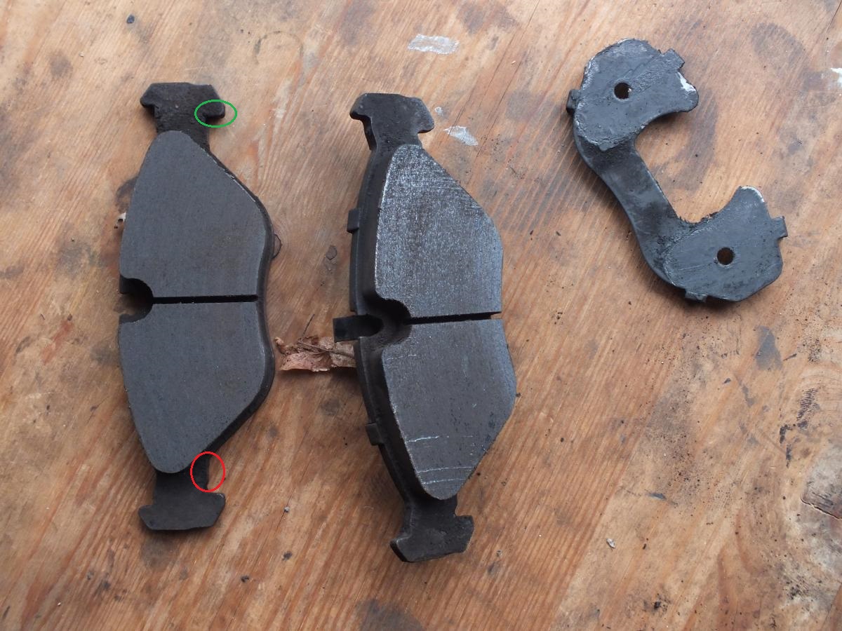

Was die Belagführung angeht, eben diese jetzt abgefeilte Fläche ist für die horizontale Positionierung des Belags verantwortlich (roter Kreis). Vertikale Positionierung ist die oben um die Ecke herum, wo noch nicht sauber ist. (grüner Kreis)
Ich bleibe dabei, da ist jetzt zuviel Material am Träger abgenommen worden, der Belag wird nicht mehr korrekt geführt und er hat zuviel Spiel. Der Schwimmsattel kann dann auf der Außenseite ggf. auch kippen. Wenn das passiert, wird auf der Kolbenseite der Belag ungleichmäßig belastet und läuft schief ab.
Der Kolben hat auch nicht die Aufgabe, den Belag zu führen.
Foto entlehnt von Seite 3 und ein wenig drin rum gemalt, um die Stellen zu zeigen.

[mention=16]erik[/mention] Das Problem vom [mention=7840]dick-tracy[/mention] ist angeblich eine klemmende Bremse und daher sollten die Klötze frei beweglich im Sattel sein. Dazu gehört, daß ALLE Kontaktflächen der Aufnahme sauber und glatt sind. Ob da zuviel abgenommen wurde, kannst weder Du noch ich erkennen und entscheiden.
Fakt ist nur, daß die anderen Stellen immer noch dreckig sind und die Klötze dort klemmen können.
Ebenfalls ist Fakt, daß die Klötze im Sattel an mehreren Stellen geführt wird, und nicht nur an der horizontalen Gleit-Seite. Im Gegenteil: die "Haken" werden geführt.
Die Klötze werden nur noch über die Feder/Draht in Position gehalten. Selbst, wenn an der abgefeilten Stelle nun 1mm Spiel sein sollte (was ich nicht glaube), hat dies kaum Auswirkungen auf die Führung des Bremsklotzes im Sattel. Da macht sich eine ausgeleierte Drahtfeder deutlich mehr bemerkbar! (schonmal ohne Drahtfeder gefahren???)...Da staunt man nur noch Bauklötze!!!
