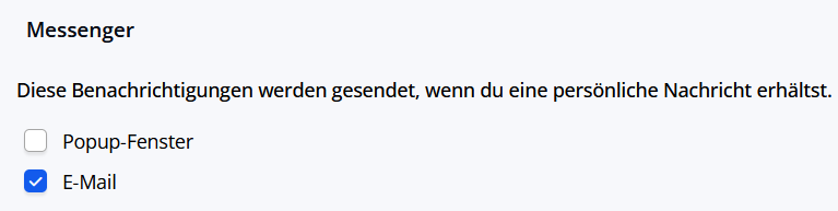

  6. Das ist wohl ein Missverständnis, es geht mir nicht um Benachrichtigungen wenn neue Inhalte erstellt werden sondern um die Benachrichtigung per e-Mail, wenn mir jemand eine PN geschrieben hat. Und das funktioniert seit ein paar Wochen nicht mehr, obwohl ich an den Einstellungen nichts geändert habe.
  7. Push Benachrichtigungen will ich nicht, nur eine e-Mail, wenn jemand eine PN geschickt hat. So ist es eingestellt, kommt aber nichts:
  8. Ist aktiviert, trotzdem kommt seit einiger Zeit von hier nichts mehr durch. Ich habe seit Jahren einen eigenen e-Mail Server der ansonsten problemlos läuft.
  9. Ich bekomme seit einiger Zeit auch keine Benachrichtigung an meine e-Mail mehr, wenn mir jemand eine PN schickt. Das Kästchen ist aktiviert aber da ist weder was im Spam noch auf meinem e-Mail Server...

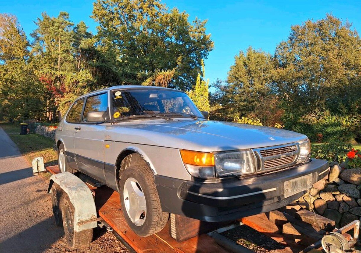

  16. Täuscht das Foto oder passt die Beifahrertür sehr schlecht? Oder kann es sein, dass sie nur nicht richtig geschlossen ist? Im oberen Bereich scheint sie zu passen...

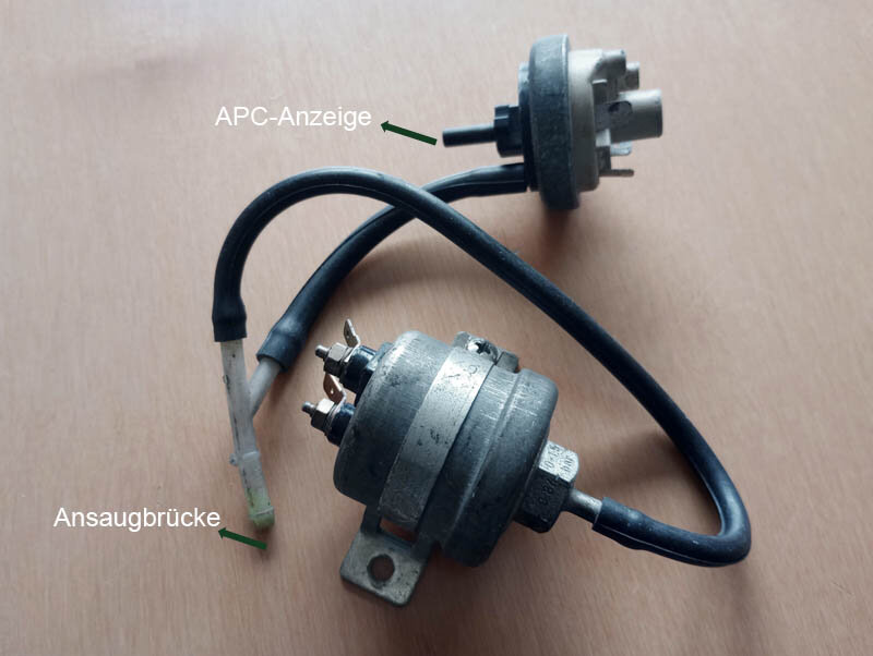

    Richtig, an dem zweiten Anschluss des Reglers wird normalerweise der Druckwächter angeschlossen, der bei zu hohem Ladedruck die Benzinpumpe abschaltet.
