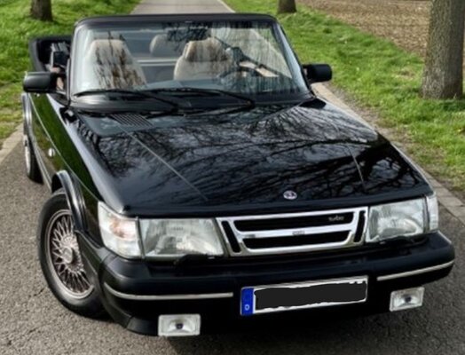

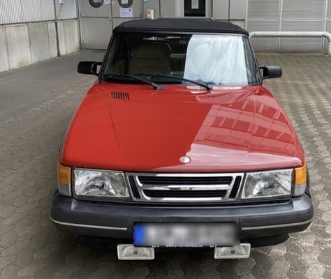

Den kleinen Abstand hast Du meistens aus US-Fahrzeugen, so auch bei mir :)
Damit meint der Alex den kleinen Abstand zwischen den NSW, also den (für den betrieb mit Standlich zu) großen Abstand nach außen. Dies entspricht Deinem Bild mit dem roten 900er.

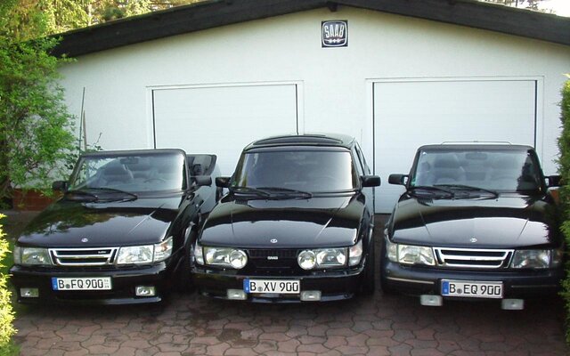

Bei Deinem Bild mit dem Schwatten sitzen mir persönlich die NSW optisch zu weit außen. Das ist und mussbeim Carlsson so, aber beim Standard-Bumper wüde ich sie immer weiter innen lassen. Siehe hierzu auch mein Startbild auf 16S.de:
Bei AuCab und Semmel werden die <40 cm eingehalten, und die NSL sitze nur je Seite ca. 1/2 Lampenbreite weiter außen, als in der US-Konfiguration.
[ATTACH type=full" alt="1721642340338.jpeg]274895[/ATTACH]

den Abstand finde ich auch optisch am passendsten :top: Deine Anmerkungen für die Doku habe ich mir mal auch abgespeichert, genau wie das Bild von deinen Schätzchen :biggrin:

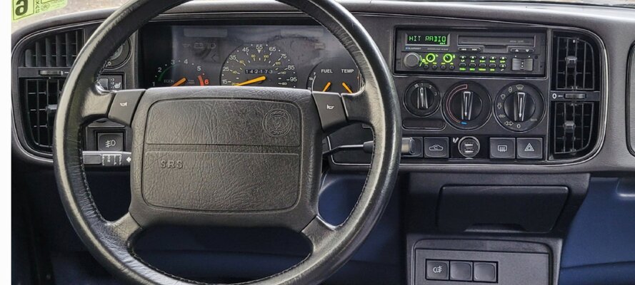

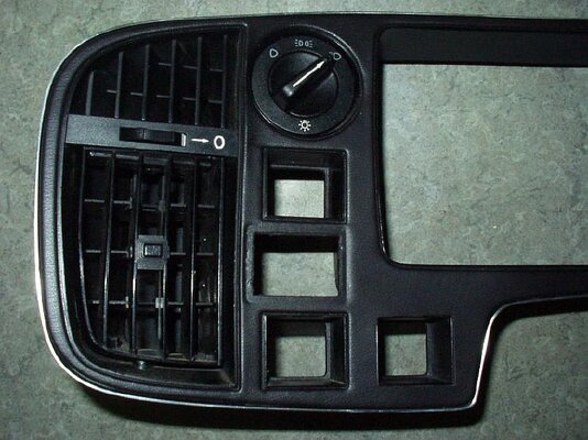

den Schalter wollte mir der Verkäufer mit dazu geben. Einbauort müsste dann ja rechts neben dem Lenkrad sein oder? Klimaanlage habe ich nicht (wobei ich ggf. die auch noch gerne nachrüsten würde!) und deshalb sind dort noch 2 Plätze frei! Oder wird es zusammen mit der Nebelschlussleuchte geschaltet? Die sitzt ja links neben dem Lenkrad!
Rechts ist kein Schalter vorgesehen, entweder statt des Blindstopfen montieren oder die Blende für die Zusatzschalter (siehe Bild) verwenden.
Bei meinem Ami ist der Schalter links, erkennbar am anderen Symbol und der Beleuchtung im Schalter. Bei dir leuchtet beim Einschalten der Nebelschlussleuchte das Symbol im Instrumententräger.Screenshot_20240722_155917_Gallery.thumb.jpg.8648827f9bc7f56cb7cd5a66fb59bab4.jpg
Bei meinem Ami ist der Schalter links, erkennbar am anderen Symbol und der Beleuchtung im Schalter. Bei dir leuchtet beim Einschalten der Nebelschlussleuchte das Symbol im Instrumententräger.[ATTACH type=full" alt="Screenshot_20240722_155917_Gallery.jpg]274898[/ATTACH]
Bei mir sind links die Nebelscheinwerfer, und rechts in der mittelkonsole Nebelschlussleuchte, mit eigener Kontrolllampe (von der original Anhängerkupplung).
