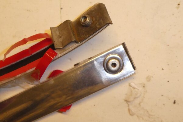

18. Oktober 202418. Ockt Kann das Gut gehen? Kleben und Spannen Original sind die ja nur gespannt, mit den besagten Spannklammern. Dazu muss die Leiste aber in der Länge exakt passen und genug biegsam sein, damit sie die Kontur der Stoßstange annimmt ohne sich zu längen (wichtig). In die Rollenware muss dann an den Enden ein entsprechendes Loch geschnitten/gebohrt werden zur Aufnahme der Spannklammern. Gut wäre, wenn man da noch ein altes Muster zur Verfügung hätte. Die Breite muss selbstverständlich möglichst exakt in die Vertiefung der Stoßstangenhaut passen. Letzteres gilt natürlich auch, wenn man die Leiste klebt. Da waren in der Vergangenheit bei unterschiedlichen Quellen nur suboptimale Exemplare zu bekommen. Wie ist das bei der Rolle von Skandix? Kleben halte ich grundsätzlich für die weniger gute Lösung .... aber wenn es sonst nicht anders geht

18. Oktober 202418. Ockt Kann das Gut gehen? Kleben und Spannen Hält bei mir genau so seit 3 Jahren (Nicht von Skandix sondern was optisch Identisches aus dem weltweiten Netz). Langzeiterfahrung steht noch aus. Loch mit Bohrer und kleiner Feile war kein Problem, bei der Länge hat man durch die Spannklammer ja ein paar Millimeter Toleranz. Ich habe Gürtel und Hosenträger genutzt weil ich dem Kleber ehrlicherweise nicht viel zugetraut habe. Und weil ich so weiß, wo die Klammern sind. Geht aber halt nur wenn man die Klammern hat …
