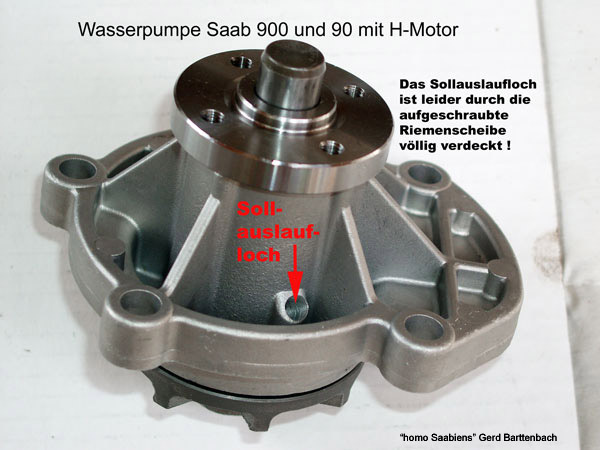

Zurück zu flarot2000ts Frage:
Bitte helft mir, ich hab leider schon so viel vergessen ;-(
Hat der flarot2000 einen Saab 900 I mit H-Motor, oder noch den alten B-Motor ?
Beim H-Motor würde die Wasserpumpe und der Kühlwasserauslauf am Motorblock
ä bissle anders aussehen, wenn ich mich nicht irre... ?
Grüßle Gerd
Hallo Gerd, also ich habe einen B 201-Motor (J = B 201 Einspritz-Saugmotor 8 V).
Deshalb war die Info nicht ganz für mich passend, trotzdem ein danke an patapaya! Was mir geholfen hat, war der Hinweis auf den 19er Schlüssel, das hat mich zum Ziel geführt, weil der andere, glaube ich, ein 22er ist. Ich weis aber gar nicht, wofür dieses Teil ist, an dem ich geschraubt habe, Jedenfalls kam das Kühlwasser erst ganz dünn und dann, wie empfohlen, durch Stochern mit einem Schraubendreher, erst in meinen Ärmel und dann in den Eimer ordentlich geflossen.:biggrin:
Das Wasser war schön grün und ohne Dreck, egal, lieber einmal Zuviel gewechselt als das der Schlamm drinne bleibt.
Also, erst mal danke an Euch und versteckt die Saabs heute schön vor dem Sturm!:ciao:

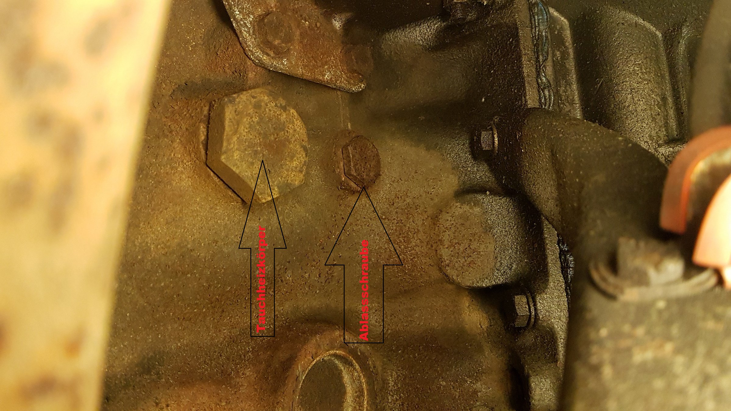

20190221_Ablasschraube.thumb.jpg.298512bb41bb9ed592217e3a96d422a9.jpg Anbei das Bild zur Version ohne Deckel mit direkt eingeschraubter Ablassschraube und Verschlussschraube für Tauchheizkörper:

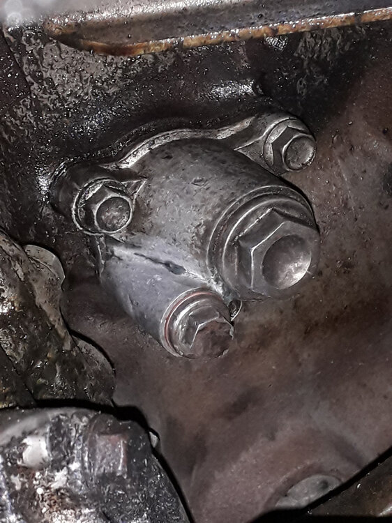

[ATTACH=full]139599[/ATTACH]
ich brauche mal einen Tipp bezüglich der Ablassschraube #8 in der "Schmodderkuppel"
Im Zuge des Austausches des Kühlsystemes habe ich auch diese Schraube entfernt und nach Freistochern des Loches alles Kühlwasser abgelassen.
=> Die Schraube #8 ist ja identisch mit einer Ölablassschraube. Da ich eine neue Schraube nehmen möchte, kann die auch etwas länger sein?
Die neue hat ca. 15mm Gewinde und geht so gerade nicht rein.
Ist da evtl. nur harter Schmodder im Weg?
Da ich einen passenden Gewindeschneider habe,
würde ich das Gewinde nachschneiden.
Oder keine gute Idee?
Dank&Gruß
P.S. Da ich keine neue Dichtung habe, kann ich leider die Schmodderkuppel nicht ausbauen. Der Zustand ist aber i.O.
Dichtung kann man aus Dichtungspapier neu schneiden. Oder Dichtmasse verwenden.
Du meinst, besser Ausbauen und kontrollieren...
Soweit ich mich erinnere, darf die Schraube nicht länger sein.

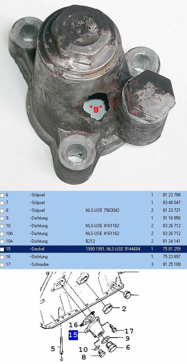

ich zitiere mich mal selber und muß mich gleich korrigieren:
=> die besagte "Schodderkuppel" ist leider nicht i.O. asdf
Da der neue Kühlwasserausgleichsbehälter langsam immer leerer wurde, habe ich mich heute auf die Suche nach Ursache gemacht.
Kühler, Schläuche, Wapu, Behälter... alle i.O. und dicht.
An der SK haben wir dann diesen kleinen Haarriss entdeckt:
Wasserverlust ist i.M. sehr gering. Bevor dich das Teil ausbaue, geht erst einmal die Suche nach Ersatz los (siehe "Suche").
Evtl. kann ich mir ja nach einem Muster einen passendenVerschlußdeckel anfertigen lassen.
[ATTACH=full]186024[/ATTACH]
Was ist die SK?
Danke & Gruß
Ähhh sorry, die Schmodderkuppel...
d.h. der Deckel mit der Ablassschraube :rolleyes:
Edith: Habe mittlerweile über das Forum Ersatz bekommen. Dank an CH3NO2 :top:
Bearbeitet von saapido
inzwischen habe ich die Schmodderkuppel ausgetauscht :top:
Zum Glück rechtzeitig, da sie von innen schon sehr stark "angefressen" war. Aluwandstärke minimal, beim Lösen der Ablassschraube ist dann wahrscheinlich der Riss entstanden. Der große Durchbruch war wohl nur noch eine Frage der Zeit...:eek:
Da der Ersatz an einer Stelle auch schon Fraßspuren hat, werde ich mir eine Alternativlösung anfertigen lassen. Wenn es soweit ist, werde ich berichten.
In der Kuppel lagern sich über die Jahre unmengen an "Salzen" aus dem Kühlmittel ab. Da sie von dort nicht weggespült werden können, fresen sie sich durch das Alu.
Ich kann nach der Erfahrung nur jedem, der sie hat, raten, diese Kappe ab und an mal zu inspizieren und rechtzeitig auszutauschen. Ich denke, wenn man alle paar Jahre die Kuppel abschraubt und säubert, macht sie keine Probleme. Dichtung gibt es noch original neu (ca. 3,50€) und mit ein paar Schlauchklemmen kommen auch nur ca. 5l Kühlwasser raus. Mit Bühne ca. 2h "Arbeit" :cool:

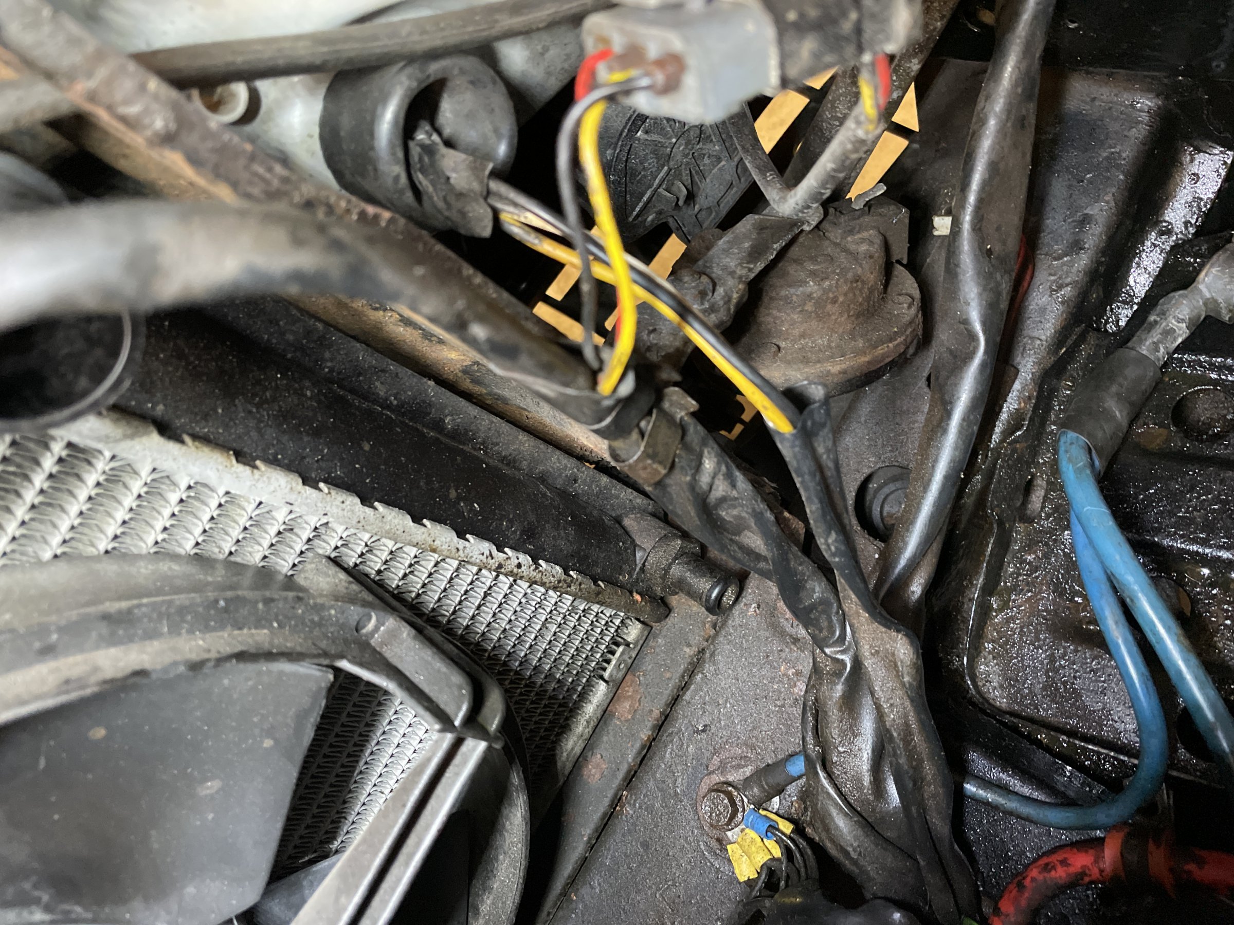

Moin,
Ist das der Stöpsel wo ich das Kühlwasser aus dem Lüfter lasse?
Läuft mir dann die ganze Suppe in den achswellentunnel und in die Hohlräume? Waren die Schweden besoffen als die dass konstruiert haben???
Also über den ablaufschlauf kann ich den Kühlwassertausch beim FPT ja nicht machen. Da komm ich ja nichtmal mit der Hand hin.
eventuell gehts über den Block? Aber da finde ich die Schraube nicht. Im Netz werd ich auch nicht so richtig fündig.
Wäre für tips dankbar.
viele Grüße
