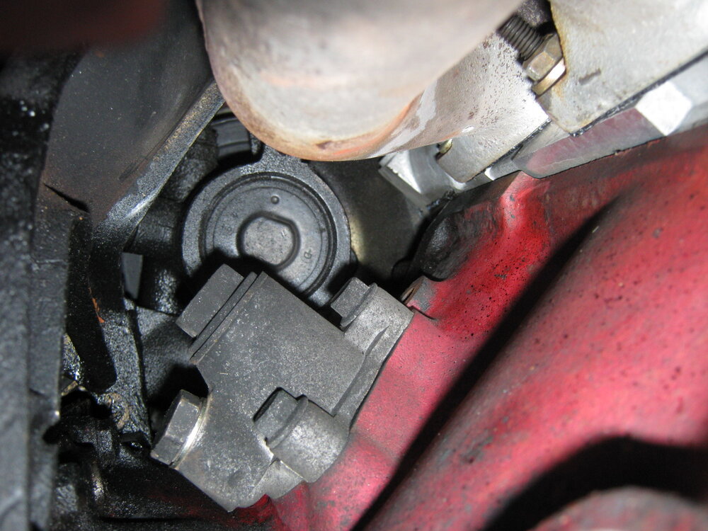

Außer dem Ölmeßstab (bei mir an einer 19er SW-Schraube) und Deiner "Platte mit den vielen Schrauben" ist Dir die allseits berüchtigte Schmodder - "Pyramide", (keine Platte) am roten Motorblock, zumindest beim B202, unter dem Auspuffkrümmer nicht ins Auge gesprungen ?
Damit Du dich besser schämen kannst, habe ich hier (wieder mal) ein Bild meines B202i eingestellt, die größere Ablaßschraube deutlich erkennbar, aber viele empfehlen, gleich die ganze Pyramide zur Schmodder-Korrosionskontrolle ganz ab zu schrauben.

[mention=14950]Dongeylo[/mention] # 103:
Du hast wohl Deinen Motor nicht richtig angeguckt :tongue:?
Ahhh ok. Hab es gefunden. So weit oben hätte ich es gar nicht erwartet. Hab die Schmodderpyramide in dem Thread auch übersehen, da ich dachte die gehört irgendwie zum Thermostat.

inzwischen habe ich die Schmodderkuppel ausgetauscht :top:
Zum Glück rechtzeitig, da sie von innen schon sehr stark "angefressen" war. Aluwandstärke minimal, beim Lösen der Ablassschraube ist dann wahrscheinlich der Riss entstanden. Der große Durchbruch war wohl nur noch eine Frage der Zeit...:eek:
Da der Ersatz an einer Stelle auch schon Fraßspuren hat, werde ich mir eine Alternativlösung anfertigen lassen. Wenn es soweit ist, werde ich berichten.
In der Kuppel lagern sich über die Jahre unmengen an "Salzen" aus dem Kühlmittel ab. Da sie von dort nicht weggespült werden können, fresen sie sich durch das Alu.
Ich kann nach der Erfahrung nur jedem, der sie hat, raten, diese Kappe ab und an mal zu inspizieren und rechtzeitig auszutauschen. Ich denke, wenn man alle paar Jahre die Kuppel abschraubt und säubert, macht sie keine Probleme. Dichtung gibt es noch original neu (ca. 3,50€) und mit ein paar Schlauchklemmen kommen auch nur ca. 5l Kühlwasser raus. Mit Bühne ca. 2h "Arbeit" :cool:
