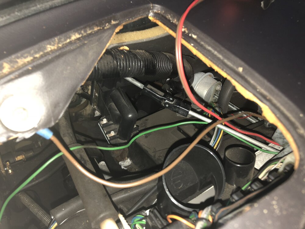

Fotostory Austausch Heizungsventil
Hallo , kann mir jemand den Trick mit der Regelstange genauer erläutern ???Ich meine die Stange ausbauen ...mein nächster SchrittAEDA1E8C-8F85-467C-A56D-71C60AF4EED9.thumb.jpeg.c442e31496d4d2585fcf890605d972d4.jpeg
Etwas kanten, etwas ziehen. Dann reicht der Platz, und die bekommst das Shciebestück runter.
...... ohne die Armatur zu lösen? Reine Verständnisfrage, denn ohne die langen Schrauben der Armatur zu lösen, hab ich das noch nicht probiert. Hatte Angst um den Heizungsregler, nicht dass der Stift bricht.
Ja, geht so. Am besten das neue Ventil auch wieder direkt aufstecken. Spart den Ausbau des Radios, weil du erst hinten aufstecken musst und dann vorne auf den Drehregler aufschiebst.
Habs die Tage 2x machen dürfen...

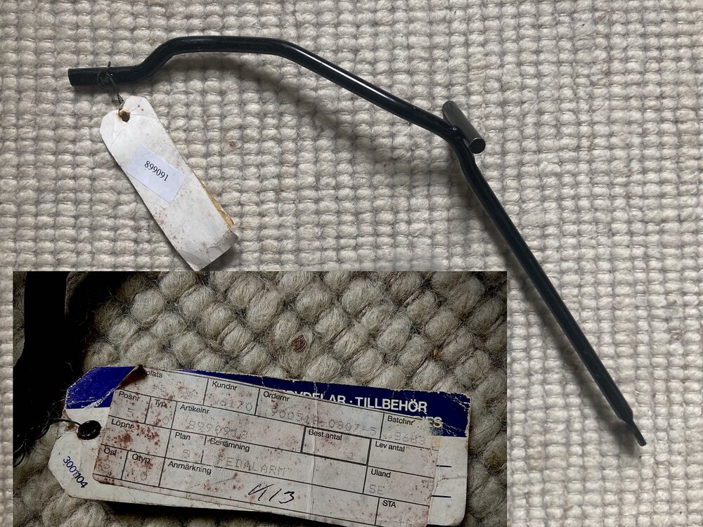

Danke für die Rückmeldungen! Der Saabklubben weist noch auf den Wechsel des »Gaspedalarms« hin: »Wenn ältere Versionen von Heizungsventilen eingebaut sind, sollte das Gaspedal durch das Teil Nr. 899091 ersetzt werden, da es in einem anderen Winkel gebogen ist, um die Verwendung des Heizungsventils zu ermöglichen.«

Vorsicht ! - das mit dem Gaspedal ist ernst zu nehmen :
Das Plasteventil baut etwas breiter, das Gaspedal berührt das Ventil und verklemmt sich kurz vor Vollgas - sehr unangenehm.
Das alte Gaspedal kann etwas nach links verbogen werden, dann passt´s. Kein Problem, wenn man´s weiß und drauf achtet.

[mention=151]hft[/mention] Ich habe ein einziges Mal das Gaspedal etwas verbiegen müssen...innerhalb 30 Jahren. Ich weiß aber leider nicht mehr, welches Modelljahr das war. Muß ein älteres Auto gewesen sein. Aber grundsätzlich passen die Plastikventile in alle 900-I.

Danke für die Hinweise! Nun kam die Lieferung des »neuen« Gaspedals vom Saab Klubben aus Schweden an (die Bestellung scheint jedoch überflüssig gewesen zu sein, da schon das »neue« Pedal verbaut war).

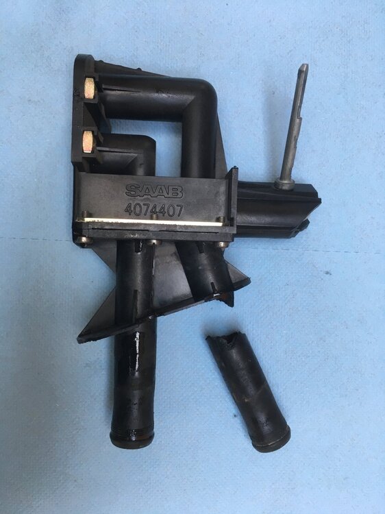

Ich packe es mal hier dazu um beim Thema HEIZUNGSVENTIL zu bleiben :
Die lästigen Undichtigkeiten treten immer mal wieder auf, richtig unangenehm kann es aber so werden.
In diesem Fall wurde der Haar-Riss vor dem Bruch (im Fahrbetrieb...) gefunden.
Den notwendigen Austausch habe ich fast schon erleichtet vorgenommen.
Das Ventil war noch original und knapp 300tkm in einem Ersthand-900 verbaut,
es funktionierte übrigens tadelos und war ansonsten absolut dicht...
Typisches Versagensbild dieses Bauteils aus PA 6 mit Glasfaser. Durch das heiße Wasser versprödet das PA mit den Jahren. Wenn man dann an den Stutzen Kraft ausübt, z.B. weil man den Kühlwasserschlauch abbaut, knackt das Rohr weg. War bei mir vor ein paar Jahren genauso. Am Wasserkühler kann das auch vorkommen wenn man ihn nicht schon früher erneuern muß. Hatte ich auch schon mal am Volvo.

Finde jedoch nach so viele Jahren ist so etwas tolerabel.
Ich bin auf Deine Toleranz gespannt, wenn es bei Dir im Fahrbetrieb passiert.:rolleyes:
Übrigens wurde an den Schläuchen des o.g. Beispiels in den letzen 3-4 Jahren nicht gearbeitet, die "Kraftausübung" geschah also ausschliesslich durch die
üblichen Vibrationen.
Dass Kunststoffe keine unendliche Haltbarkeit haben ist auch mir bekannt.
Es ging hier darum auf ein Problem hinzuweisen, welches unter schlechtesten Bedingungen zum Motorexitus führt.
die Dinger sind ja in sofern entgegenkommend, daß sie nicht tröpfeln sondern richtig abbrechen, Das gibt dann einen Wasser bzw Dampfschwall, den nicht zu bemerken fast unmöglich ist. Die Ventile werden jetzt seit fast 40 Jahren so gebaut, die Zahl der Abgebrochenen die mir begegnet sind ist sicher deutlich dreistellig, einen dadurch kaputtgefahrenen Motor gab´s dadurch genau EINmal

..., einen dadurch kaputtgefahrenen Motor gab´s dadurch genau EINmal
Genüg doch...
Der og. Anschluss tröpfelte übrigens "nur", die geringe Wassermenge habe ich nur entdeckt, weil ich darunter die Servo-Rücklaufleitung gewechselt habe...
Jedenfalls werde ich zukünftig jeden Stutzen mit Nachdruck und bei abgezogenen Schläuchen überprüfen!
