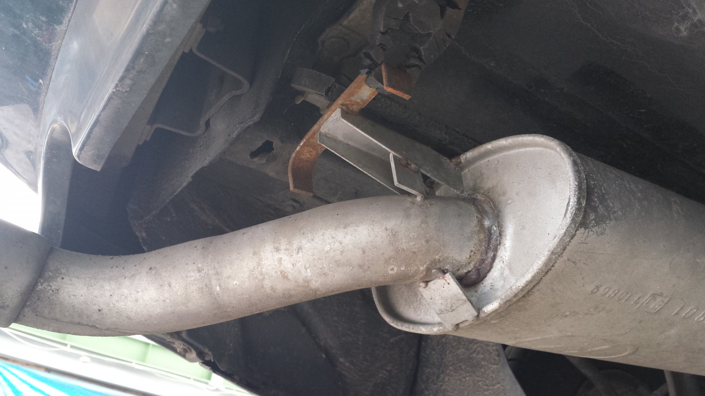

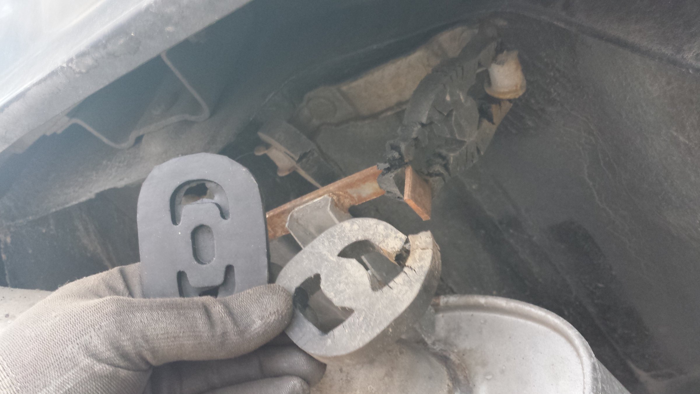

...update meiner jetzt 8 Monate und 25tkm alten Ebaybilliganlage: Ich musste vor 10 Tagen alle Gummis wechseln. Zustand siehe Fotos. Die Knotenbleche habe ich aus V2A Flacheisen 3x30 eingepunktet. Die Zeit wird zeigen, ob das etwas bringt.

Als (unter anderem) ehemaliger Korrosionsschützer muß ich warnen:
Mit Edelstahl hast Du die Sache verschlimmbessert !
Die Flacheisen werdens überleben, aber der restliche Auspuff nicht lange
(Stichwort : Kontaktkorrosion, elektr. Spannungsreihe).
Das im Vergleich zu V2A unedlere Metall (egal ob Normalstahl, verzinkt, aluminiert) wird je nach Stromfluß nicht nur direkt daneben, sondern auch weiter weg noch stärker korrodieren.
Danke für den Tip. V2A hatte ich grade da und ich habe sie gut konserviert und ich schaue mindestens 3x im Jahr auf der Bühne unters Auto zum wachsen, rostschützen, ölwechseln usw. Sollten die Dinger abfallen kommt eh ein Edelstahlauspuff für 300€ drunter. Bei dem Preis gibt es da für mich gar nichts zu überlegen.
Wenn das tatsächlich so kritisch wäre, dürfte man ja NIE eine Edelstahlanlage einbauen, denn irgendwo gibt es ja immer einen Übergang zu Normalstahl, z.B. am Kat oder spätestens am Turbolader bzw. Auspuffkrümmer :confused::confused::confused:
Mir war so, als würde das unedlere das edlere Material reduzieren :dontknow:
