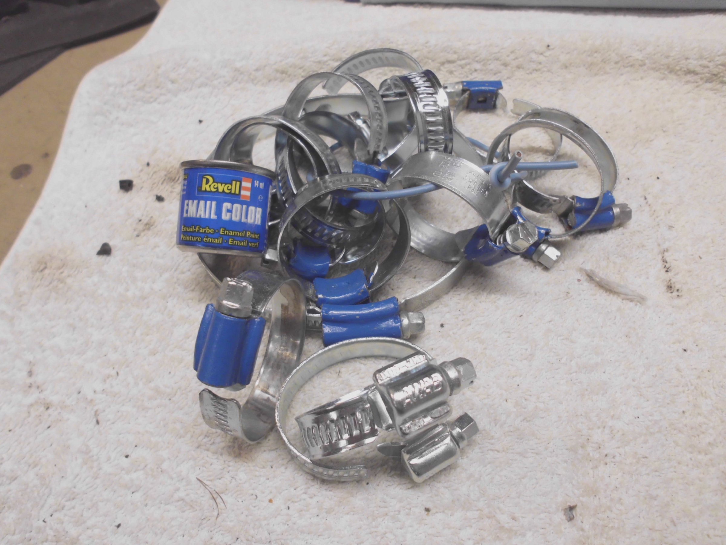

Ich habe daher alle ausgebauten wieder aufgearbeitet.Damit sie wieder gut anziehen habe ich das Gehäuse wieder mit Gefühl enger gebogen. Und die blauen, auch wieder blau gemacht.
Klar, technisch ist das nicht notwendig, aber schä. Ich vemisse meinen Galvaniker am Ort, ...
Was wurde mit den blauen eigentlich unterschieden?
Die sind ja nur an ausgewählten Schläuchen dran, da hab ich beim Ausbau keine Acht drauf gehabt.
