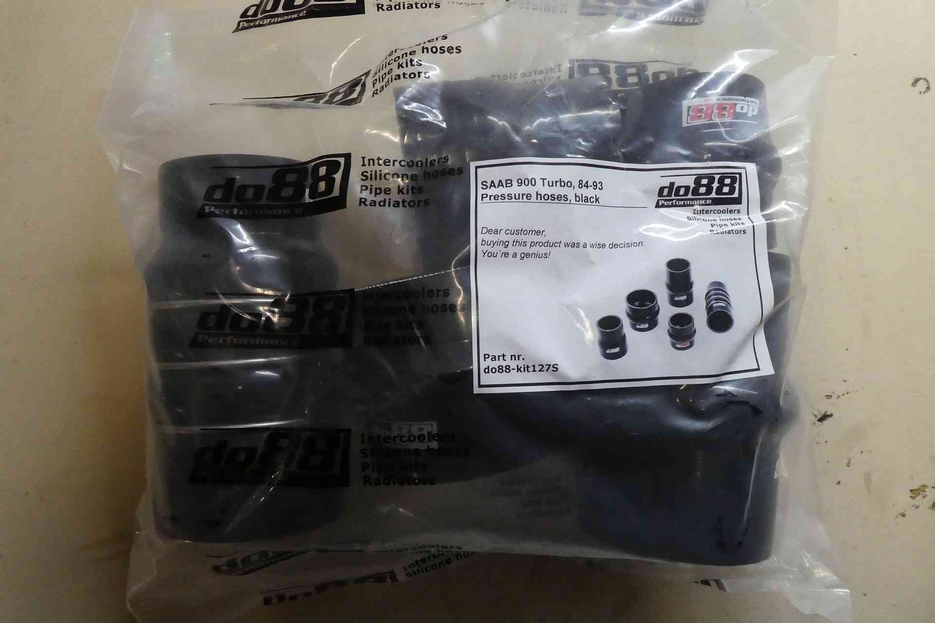

Da mein Fundus nicht besonders umfangreich ist ( Gruß nach Bad Boll :hello: ) sind die do88 jetzt mal bestellt, in schwarz. Zusammen mit den Wasserschläuchen, dann tut das Porto nicht ganz so weh.
Danke für die positiven Erfahrungen. :top:

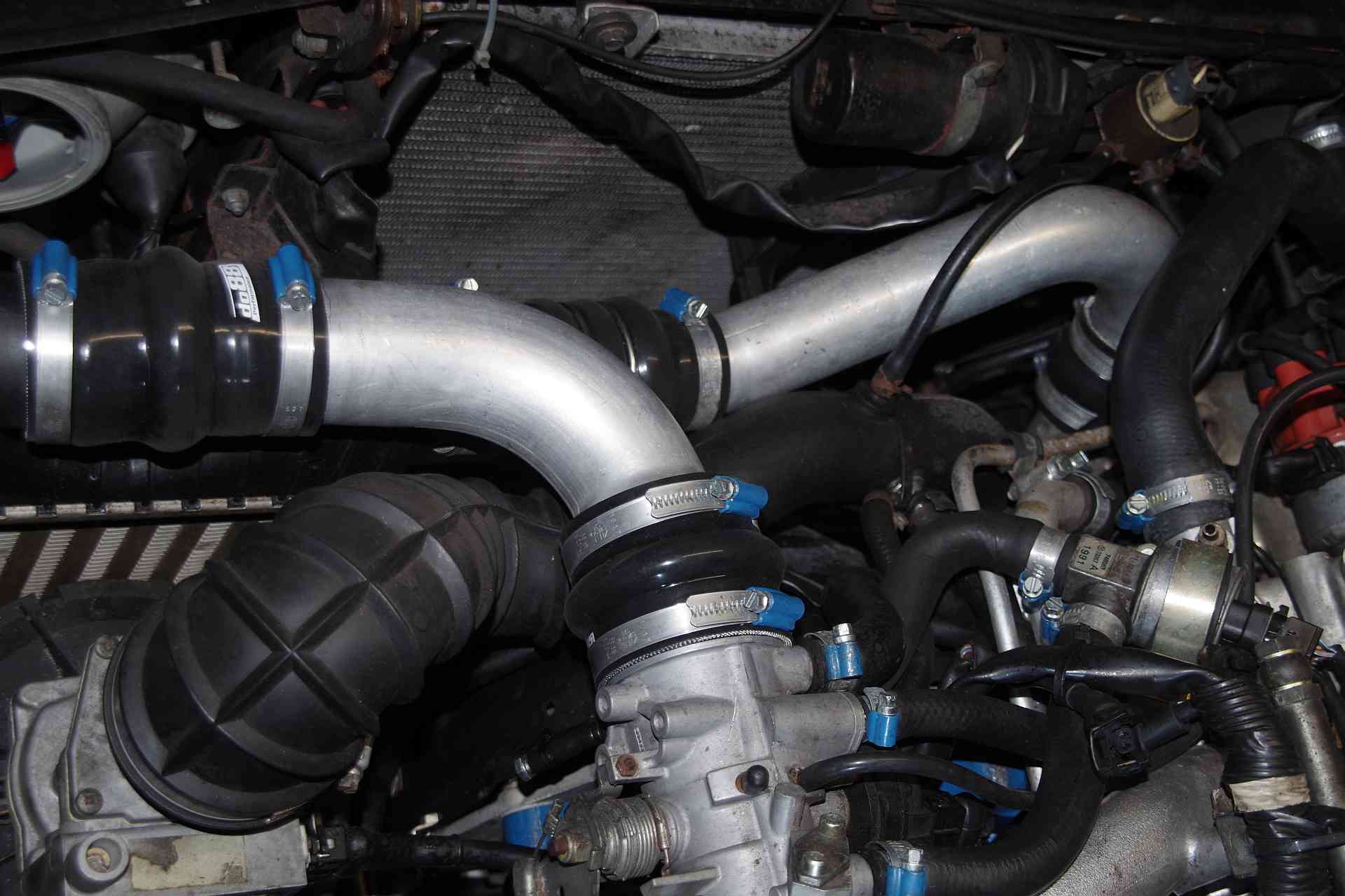

Ich habe daher alle ausgebauten wieder aufgearbeitet.Damit sie wieder gut anziehen habe ich das Gehäuse wieder mit Gefühl enger gebogen. Und die blauen, auch wieder blau gemacht.
Klar, technisch ist das nicht notwendig, aber schä. Ich vemisse meinen Galvaniker am Ort, ...
[ATTACH=full]170686[/ATTACH]
Was wurde mit den blauen eigentlich unterschieden?
Die sind ja nur an ausgewählten Schläuchen dran, da hab ich beim Ausbau keine Acht drauf gehabt.
Grüße aeroflott
Das sieht prima aus. Leider habe ich die alten Schellen immer entsorgt, zu spät. Aufarbeiten ... daran habe ich nie gedacht, wie doof. Ich mag allerdings diese gammeligen Schellen nicht im schönen SAAB-Motorraum. Die originalen Druckschläuche haben immer ein Nut-System ... und da hält bei mir auch mit VA alles bestens (fahre max. 1.2 bar). Haben das die DO88 auch ? Gefallen mir sehr gut .....

Nachdem ein Päckchen aus Schweden eingetrudelt ist ...
... kann ich nun die Frage mit „Ja“ und „Nein“ beantworten.
„Ja“, der Schlauch für das Drosselklappengehäuse hat einen Wulst, aber „Nein“, der ist nicht an der Position wo er in die Nut vom Stutzen passt. Eher wirkt er als Anschlag beim Draufschieben was komisch ist, der Gehäusestutzen hat ja bereits einen Absatz als Anschlag.
Ob das so gedacht ist oder schiefgelaufen, ich weiß es nicht ….
Sollte der Schlauch doch wieder abploppen schneide ich ihn 5mm kürzer. Dann paßt die Wulst in die Nut. Das Gesamtsystem sollte die daraus resultierende „Verspannung“ noch ausgleichen können.
Ob das so gedacht ist oder schiefgelaufen, ...

Ich hatte die Frage ob die Wulst-Position Absicht ist auch mal an do88 gestellt. Bislang aber noch keine Antwort erhalten.
Bei der Montage an meinem CV haben die haben alle gepasst. Einzig später musste ich beim Einbau des GFB-Bypassventils den Schlauch von do88 um etwa 5 mm kürzen. Aber das lag am Bypassventil und nicht am Schlauch... Produktionsstreuung?
