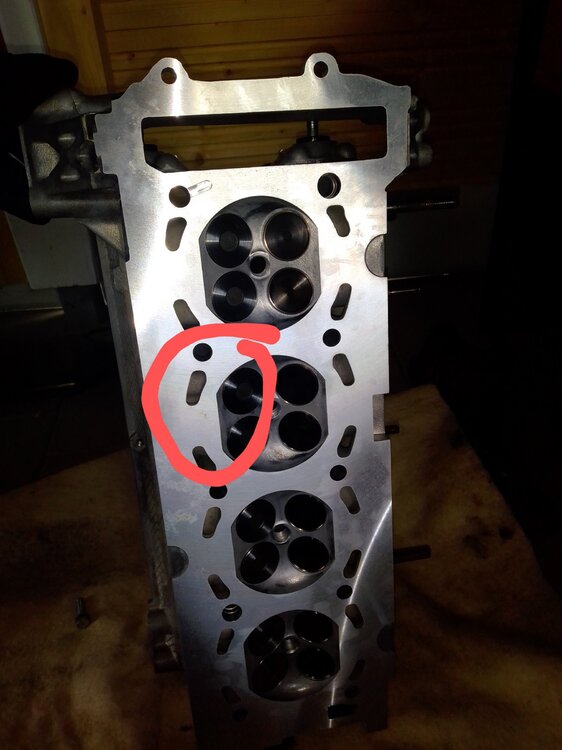

Das Foto, das Du vorher gezeigt hast mit der Creme im Zylinderkopf: das stammt vom zur Diskussion stehenden Auto?
Wenn ja: warum sollte das an anderen Stellen des Motors und in der Ölwanne anders aussehen? Der hat nur ein Motoröl, keines für Zylinderkopf oben, das sich mit Wasser vermischen könnte und ein anderes, das für die Ölwanne sauber bleibt.
