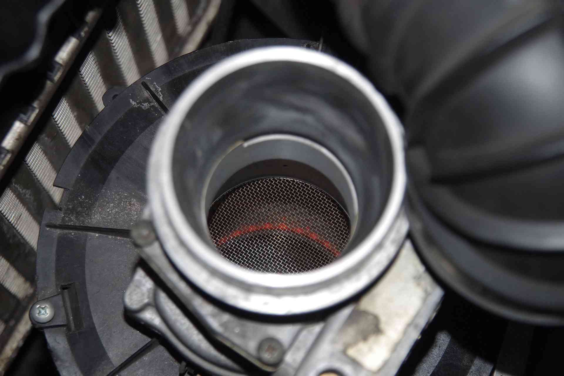

Ich hänge mich hier mal dran auch wenn es nicht ganz passt. Will aber keinen neunen Thread aufmachen. Habe leider nichts gefunden was meine Frage beantwortet.
Ich habe noch einen Lucas LMM hier als Reserve liegen und dachte immer, dass im Inneren ein kleiner Draht quer durch das Gehäuse verläuft. Bei diesem nicht. Ich kann aber auch keine Reste oder Lötpunkte erkennen.
Ist der kaputt oder mutt‘das so?
So einer?
Da ist hier auch kein Draht, nur das Netz.
Das Netz ist ja der 'Draht'.

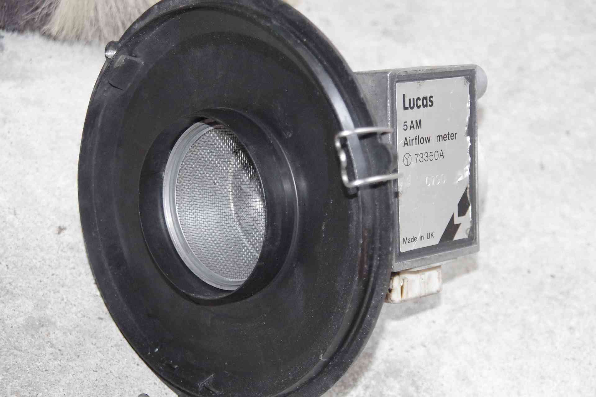

So einer?
[ATTACH]147458[/ATTACH]
[ATTACH]147459[/ATTACH]
Ja, genau der!
... :eek: :confused: :biggrin: :top: wie cool!
Danke euch beiden!!! :ciao:
Eher nicht; es gibt noch einen Bypass.
Klingt interessant.
Aber nun laß uns bitte nicht dumm sterben, sondern an dem Wissen dazu teilhaben.
Wenn ich meinen Reserve-LMM verträumt betrachte stelle ich fest, daß es am Gitter keinerlei elektrischen Anschluß gibt. Aber an der einen Luftanschlußseite eine lange Öffnung, an der anderen ein kleines Loch. Daraus folgere ich, daß der elektrische Widerstand in diesem angenommenen Bypass gemessen wird.
Klingt zumindest erst einmal einleuchtend.

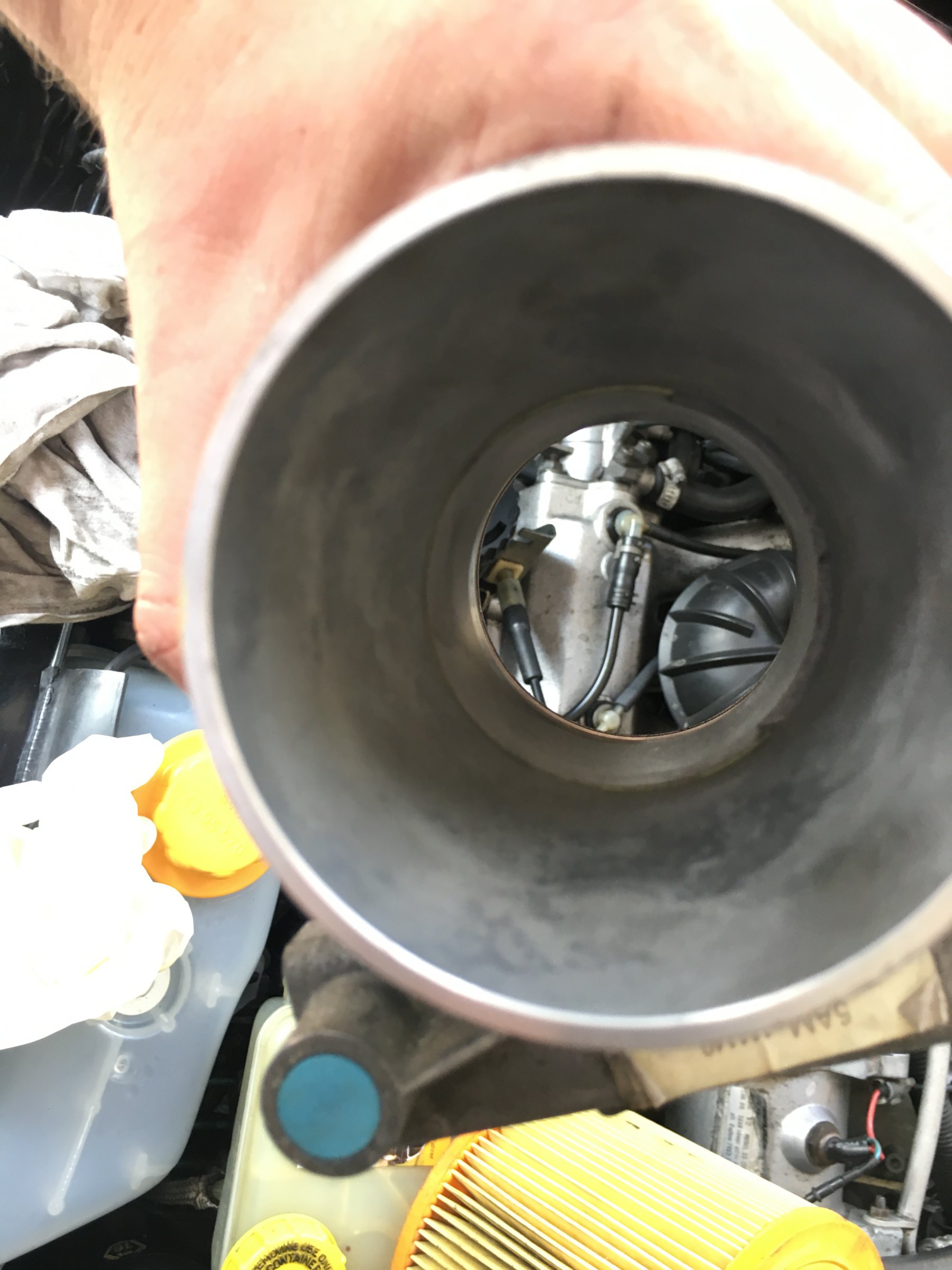

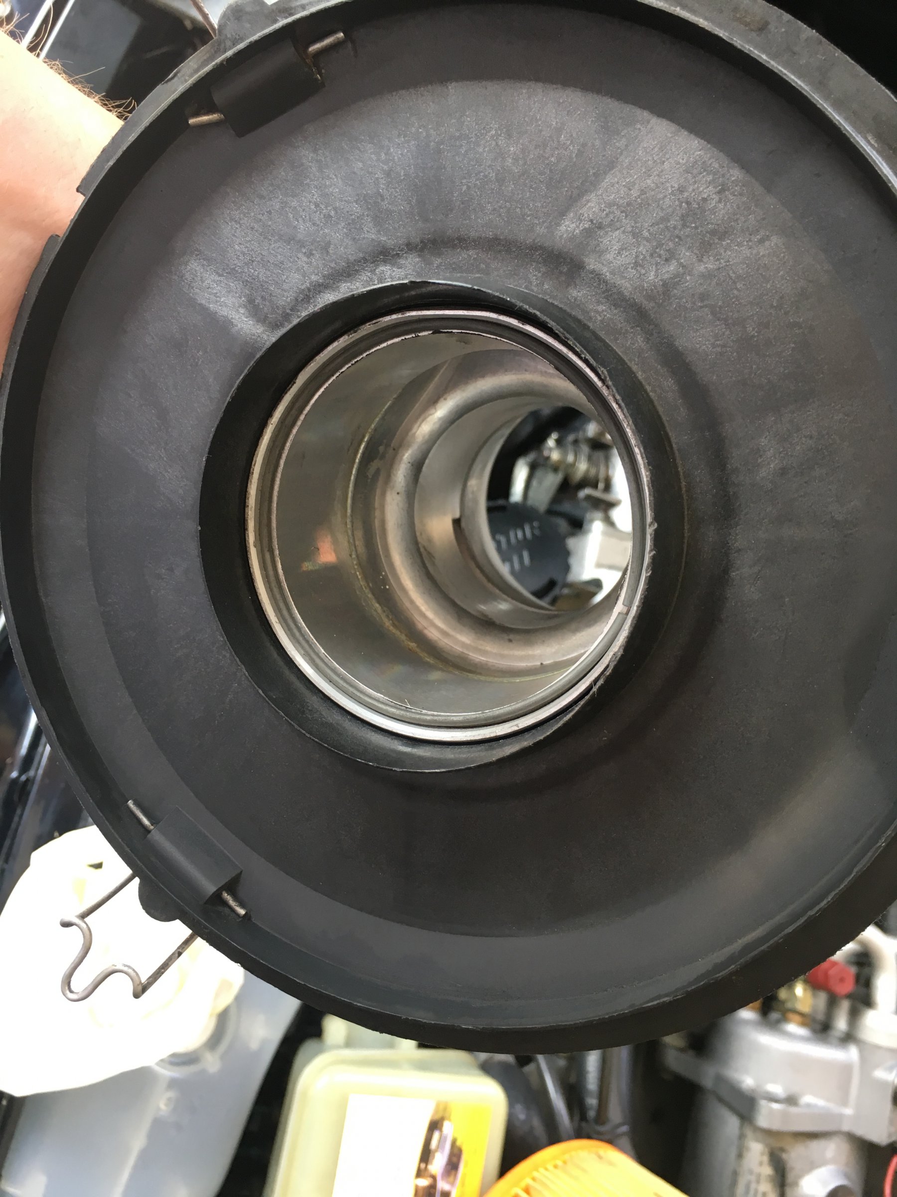

Gestern habe ich mir im Rahmen des Luftfilterwechsels mal meinen verbauten Lucas LLM angeschaut und war doch etwas verwundert.
Dieser hat das Sieb nicht!
IMG_3280.thumb.JPG.b328c7d3cc875ff72f6e3414142c7c3e.JPG IMG_3279.thumb.JPG.3ccddf4e1cb2e789a567250354ee7ed7.JPG
Daher vermute ich, dass das Sieb absolut keine weitere Funktion hat außer es ist ein Sieb. Ich habe mir bei der Gelegenheit noch mal meinen Reserve LLM angeschaut. Das Sieb ist nur mit einem Sprengring gesichert (siehe #14, Bild 1 oder Bild 1 von meinem Post). Kein Lötpunkt oder Kontakt oder ähnliches. Das Sieb liegt in einer Nut und wird nur durch den Sprengring gesichert. Der LMM verrichtet seit Jahren unauffällig seinen Dienst und wurde auch nicht getauscht.
Was meint Ihr, soll ich das Sieb besser nachrüsten? Die Luft ist ja an der Stelle bereits gefiltert. Hat das irgendwelche Auswirkungen auf Verbrauch, Laufruhe etc.?

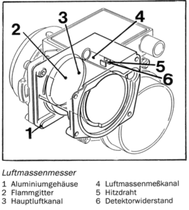

Der Lucas LLM misst die Luftmasse im Nebenstrom.
Auf den vorherigen Bildern ist innen ein Schlitz zu sehen, dort strömt ein Teil des Luftstroms hinein und wird im Innern über den Sensor geführt welcher hier im Bild zu sehen ist.
(Quelle: http://www.britishv8.org/articles/rover-14cux-efi.htm)
http://www.britishv8.org/articles/Images-V15-1/Rover-EFI-W.jpg
Ein Sensordraht dient der Messung, der 2. der Kompensation.
Diese Anordnung soll weniger schmutzempfindlich sein als der Bosch-LMM wo der Draht
mitten im Hauptluftstrom hängt.
Das Drahtgitter ist nicht Teil der Messelektonik. Es dient dazu die Verwirbelungen zu reduzieren und evtl Stücke des Luftfilters zurückzuhalten.

ich zitire mal aus dem WHB für 1990
"Der Luftmassenmesser der CU14-Anlage mißt die Luftmasse in einem gesonderten Luftkanal parallel zum Hauptluftstrom_ Hierdurch besteht minimale Gefahr einer Verschmutzung des Hitz- drahtes, und demzufolge ist auch keine Frei- brennung wie bei der LH-.letronic erforderlich."
