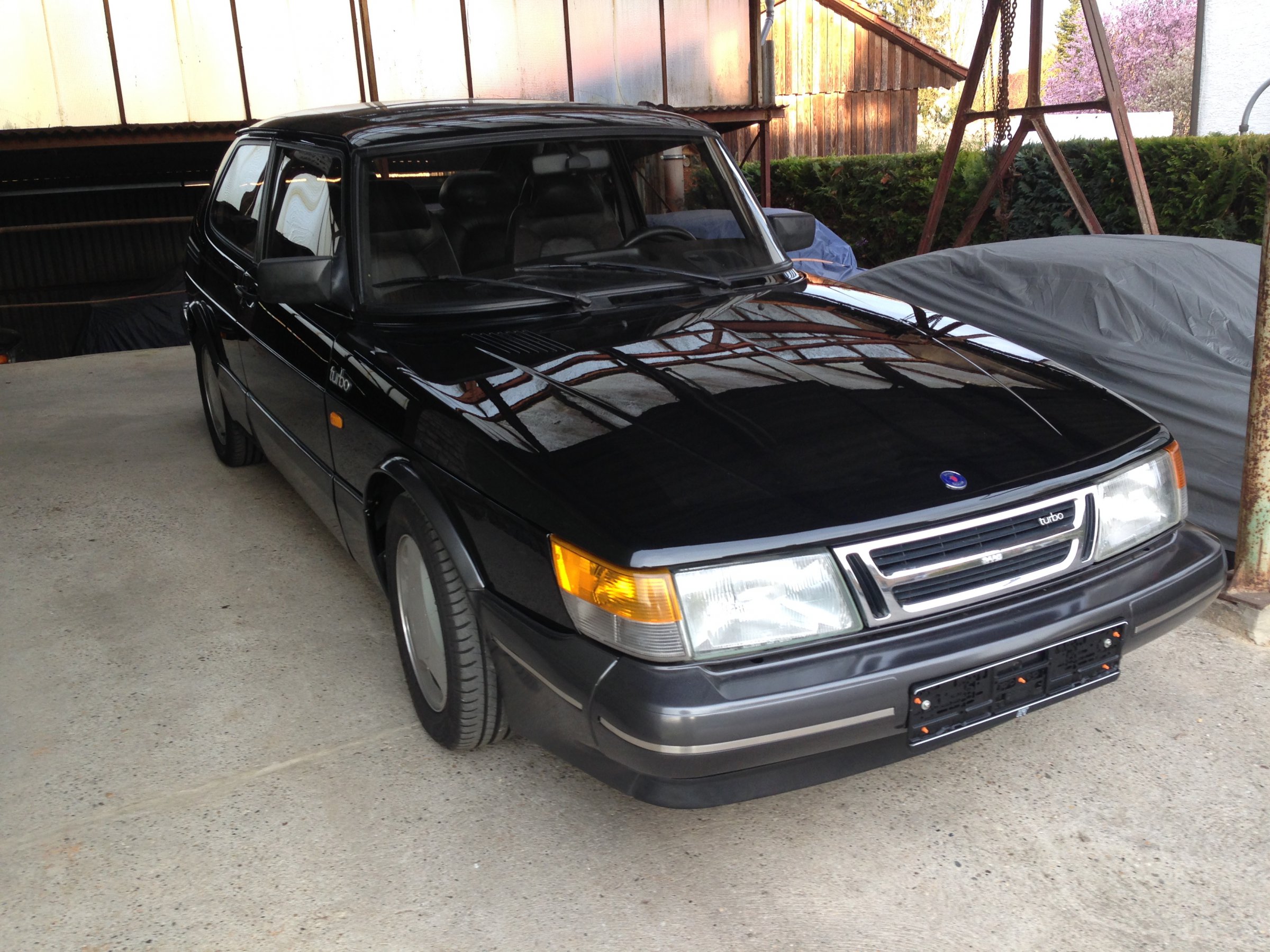

Meterware zb bei Conrad mit 3M Klebeband in der passenden Breite kaufen und nach gründlichem Entfetten aufkleben. Hält bei mir seit Jahren, glänzt immer noch wie neu. Kein „Unterlaufen“ an den Rändern oder Schnittstellen. Kostet um die 12€ und reicht für mehrere Wagen.
Die Abweichung vom Original ist minimalst und fällt wahrscheinlich nur intimen Kennern der Materie auf.
Was wohl das Problem ist wenn man es gerne original haben möchte. Die haben nie wirklich "geglänzt", also so ein typischer Spiegelglanz.
Ich verwende diese selbstklebenden Leisten allerdings auch. Der optische Unterschied zum Originial war mir den Preisunterschied nicht wert (ich weiß, vor kurzem waren auch die Originalleisten sehr günstig zu haben).
Ja, ich finde auch dass der Unterschied für den, der das Original kennt, augenfällig ist - aber gerade bei fehlender Quelle für die originalen eine zu stark glänzende Leiste aus dem Zubehör besser ist als gar keine. Diese sind z.B. für einen 900II deutlich originalgetreuer.
Ich habe vorne z.Z auch die glänzenden Dinger. Die sind nun nach ein paar Jahren völlig fertig. Hinten ist noch original und wahrscheinlich die erste und noch einigermaßen OK. Ich denke dann mehr in Richtung Nachfertigung ev. aus gebürsteten Aluminiumsteifen und dann ev. Beschichten wenn möglich.

Die neu aufgelegten laufen an meinem Weißen schon wieder an, grad mal 1 Jahr in Betrieb, wobei meiner nur selten Regen sieht und auch Winterschlaf hält.
Dann ist's aber auch nicht mehr original; denn die originalen sind aus Chrom in Aspik - sprich Kunststoff mit irgendetwas bedampft.
Das ist klar, wobei die glänzenden Chrom Klebedinger für mich nicht mehr in Frage kommen, dann lieber so etwas in der Richtung probieren. Um 100% Originalität geht es mir nicht.

Edelstahlband von der Rolle zuschneiden. 14mm.
