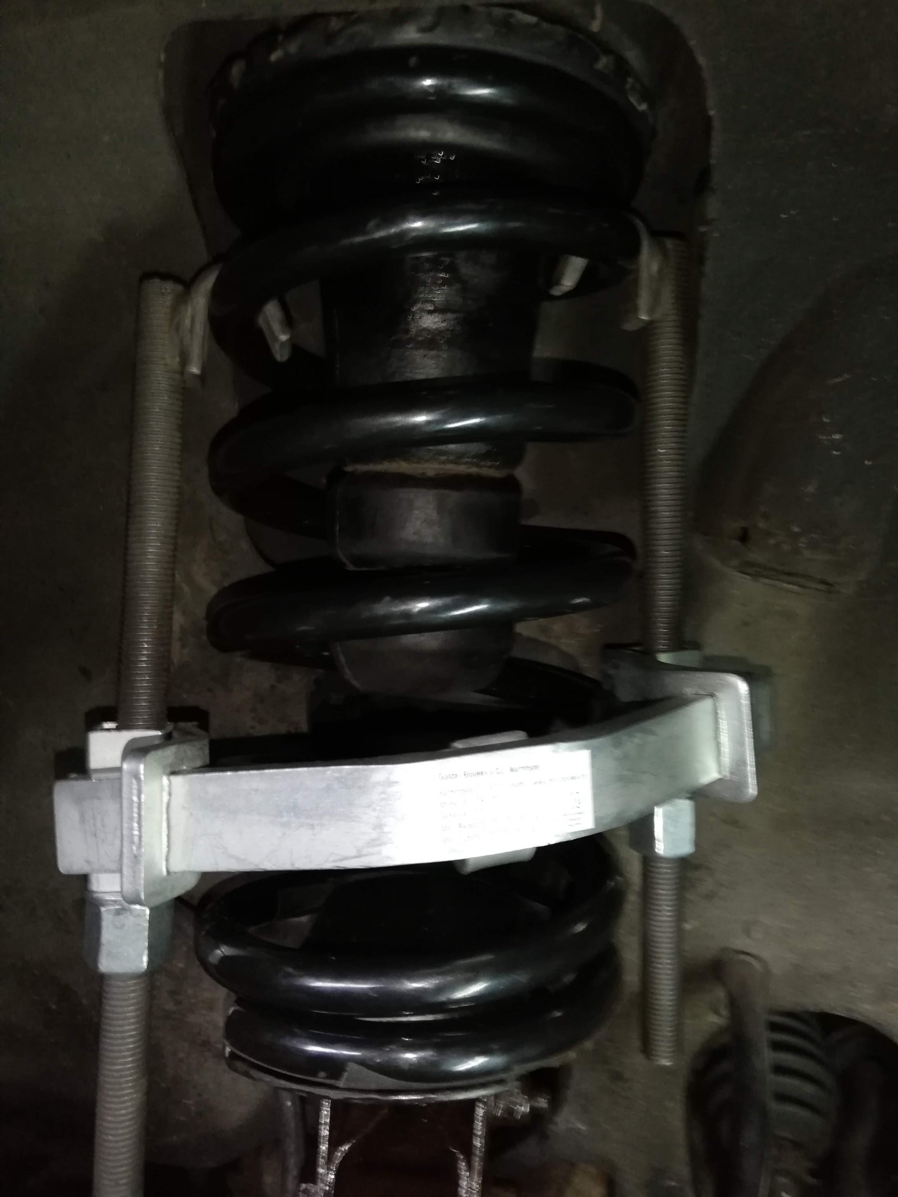

Januar 5, 20214 j Ich hab einen Hesselink FS-2000, der passt vorn und hinten, hat auch Schlagschrauber poblemlos ertragen.

Januar 5, 20214 j Ich hab einen Hesselink FS-2000, der passt vorn und hinten, hat auch Schlagschrauber poblemlos ertragen. Sicher ein ordentliches Werkzeug, aber nicht für die genannten Amazon-Tarife zu bekommen.

Januar 5, 20214 j Ich hab einen Hesselink FS-2000, der passt vorn und hinten, hat auch Schlagschrauber poblemlos ertragen. Hallo, Danke dir, ich hab immer gedacht das diese Bauform beim 900 1er vorn nicht funktioniert. Die Teller lassen sich gut ansetzen ? Und die Aussage das du den im Einsatz hast finde ich auch sehr hilfreich. Danke noch mal . Frank

Januar 6, 20214 j Hallo, Danke dir, ich hab immer gedacht das diese Bauform beim 900 1er vorn nicht funktioniert. Die Teller lassen sich gut ansetzen ? Und die Aussage das du den im Einsatz hast finde ich auch sehr hilfreich. Danke noch mal . Frank Ja, die Teller gehen gut rein, sowohl bei Aero, wie auch bei roten Lesjoförs Federn, nur der Kunststoffschutz muss ab. Ich hab bei Hesselink vor einem Jahr 229,- € bezahlt und die Anschaffung nicht bereut, aber muss ja jeder selbst wissen womit er am liebsten schraubt. VG, Andreas

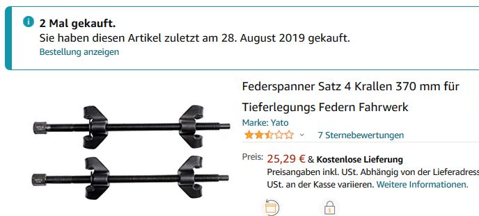

Januar 8, 20214 j Der Einwand ist nicht ganz ungerechtfertigt. Ich hatte mir 2013 bei Tooltraders den 8-Krallen-Federpanner 370 mm von Yato gekauft und war und bin mit dem auch nach mehrmaliger Benutzung sehr zufrieden. Insbesondere die seitliche Stabilisierung durch die paarigen Krallen funktioniert in der Praxis sehr gut. 2019 habe ich den gleichen Spanner beim gleichen Händler noch einmal gekauft (zum Verschenken) und musste feststellen, dass er sich in wesentlichen Details von dem früheren unterscheidet. So hat der neue kein Fein,- sondern nur noch ein Normalgewinde. Insofern ist das Nachfragen nach dem genauen Produkt durchaus nachvollziehbar.
Januar 8, 20214 j Der Einwand ist nicht ganz ungerechtfertigt. Ich hatte mir 2013 bei Tooltraders den 8-Krallen-Federpanner 370 mm von Yato gekauft und war und bin mit dem auch nach mehrmaliger Benutzung sehr zufrieden. Insbesondere die seitliche Stabilisierung durch die paarigen Krallen funktioniert in der Praxis sehr gut. 2019 habe ich den gleichen Spanner beim gleichen Händler noch einmal gekauft (zum Verschenken) und musste feststellen, dass er sich in wesentlichen Details von dem früheren unterscheidet. So hat der neue kein Fein,- sondern nur noch ein Normalgewinde. [ATTACH=full]191553[/ATTACH] Insofern ist das Nachfragen nach dem genauen Produkt durchaus nachvollziehbar. Hast Du die schon am 900er verwendet? Ich habe auch solche und da wird es eng, da die Gewindestange dann oben gegen die Karosserie kommt... Mit ein paar Tricks geht das. Aber komfortabel ist anders...

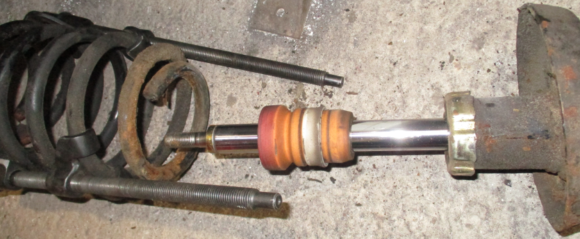

Januar 9, 20214 j Ich müsste eigentlich genau diesen haben: https://www.ebay.de/itm/Federbeinsysteme-Federbeine-Stosdampfer-Tuning-Mc-Pherson-Federspanner/143598116617 Die damalige Ebay-Artikelnummer ist nicht mehr verfügbar. Der kann auch Tieferlegungsfedern händeln, ist dann zwar etwas frickelig, geht aber. Hmm, bei so China-Teilen habe ich immer etwas Gänsehaut, was solche Werkzeuge angeht. Ich habe einmal miterlebt, wie so eine Feder losgegangen ist. Es war reines Glück, dass da niemand in der Schussbahn war. Und das abgebrochene Teil des Federspanners war wie ein Geschoß. Was da im Weg gestanden hätte wäre gnadenlos zertrümmert worden...

Januar 9, 20214 j Hmm, bei so China-Teilen habe ich immer etwas Gänsehaut, was solche Werkzeuge angeht. Ich habe einmal miterlebt, wie so eine Feder losgegangen ist. Es war reines Glück, dass da niemand in der Schussbahn war. Und das abgebrochene Teil des Federspanners war wie ein Geschoß. Was da im Weg gestanden hätte wäre gnadenlos zertrümmert worden... Möglicherweise kommen andere auch aus China, das ist kein Argument. Chinesische Produkte müssen nicht unbedingt schlecht sein. Respekt habe ich bei allen Spannern. Deshalb kette ich die Feder beim spannen am oberen Querlenker an und halte Distanz, damit sie mir nicht ins Gesicht springen kann
