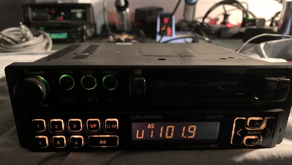

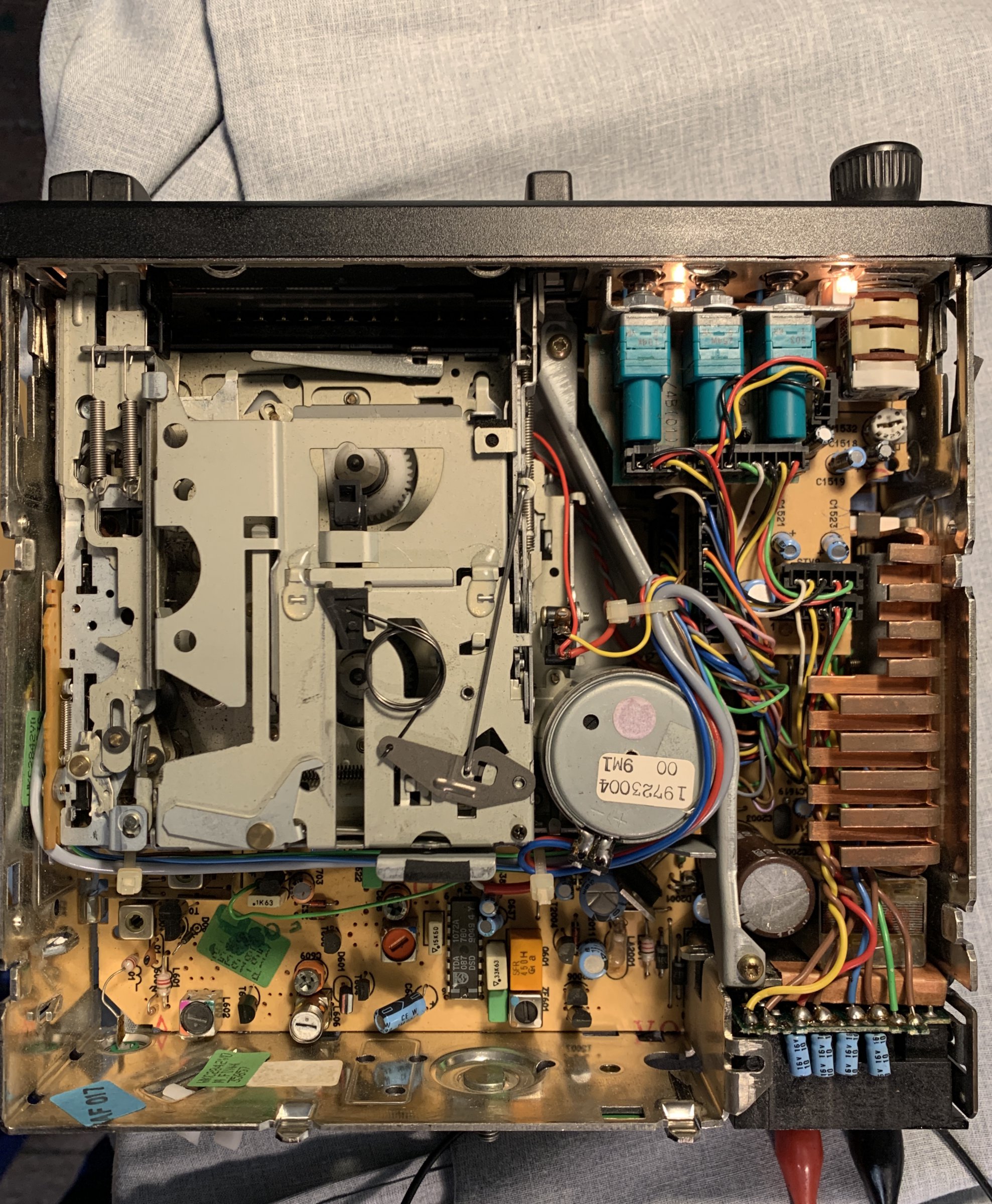

Die Steckerbelegung ist im entsprechenden Anhang. Allerdings für die Grundig einen passenden Stecker zu finden ist sicher nicht ganz einfach. [mention=12147]Joschy[/mention] hatte damals lange gesucht. Zufällig hatte ich noch einen bei mir in der Kruschtelkiste. Man kann die Pins aber auch mit einzelnen Flachsteckern anschließen ... ist halt etwas umständlich.

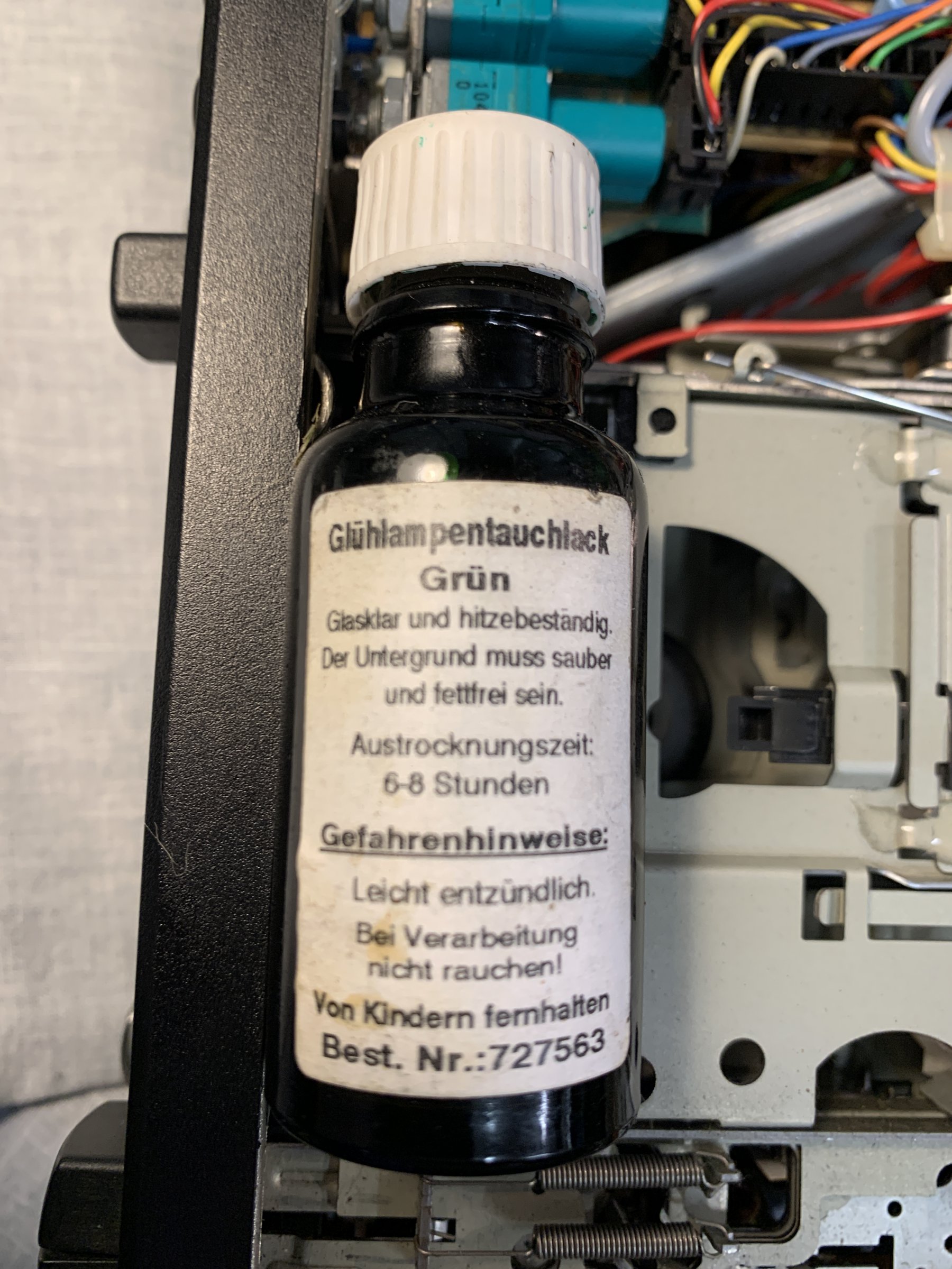

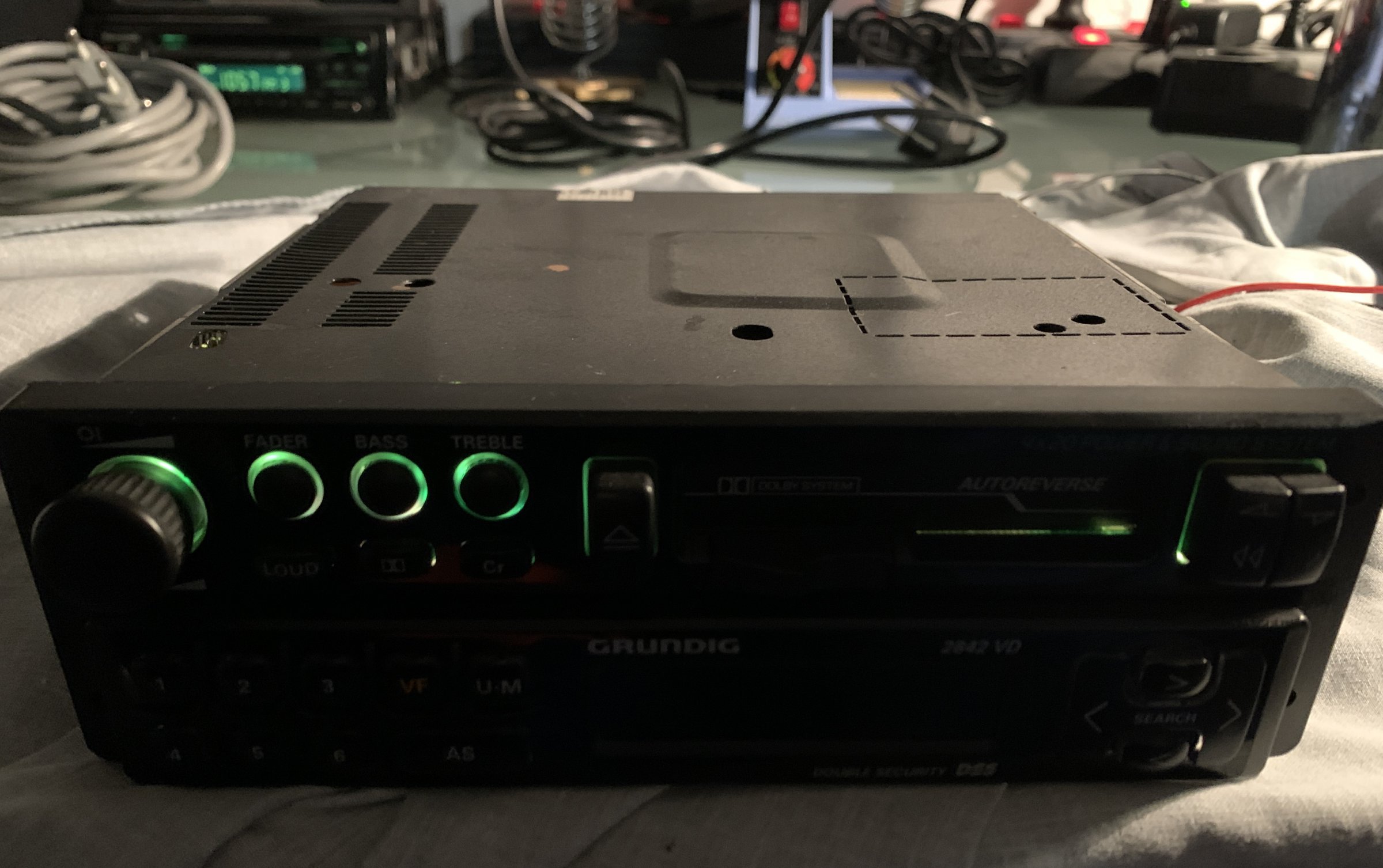

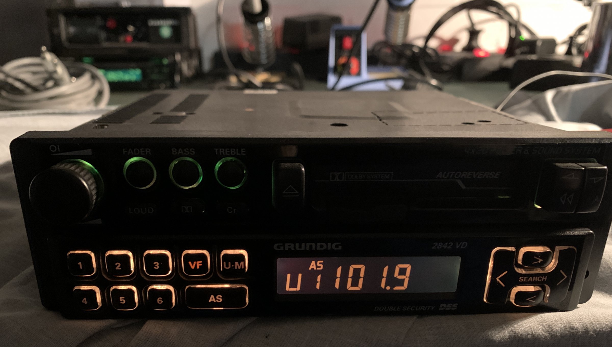

Und wenn das Grundigradio rein soll evtl. vorher noch auf grüne Beleuchtung umbauen. Das ist keine große Arbeit und sieht hinterher stimmiger aus.

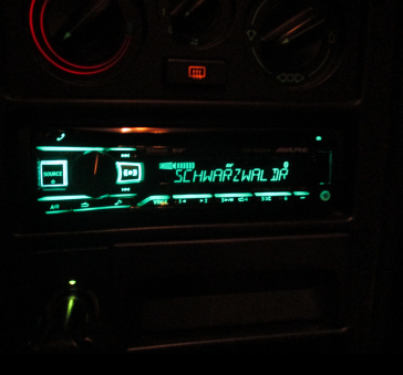

Hier mein neues Alpine CDE-205DAB im 9k, gerade eingebaut ebenfalls mit DAB-Splitter, aber ich finde, es würde auch in einen 901 passen (der behält aber auf jedenfall sein Nakamichi).
Zwar glänzendes Plaste (matt wie das bisher verbaute Grundig findet man ja praktisch nicht), aber sonst kein Blingbling, und die Farbe lässt sich wirklich haargenau an die vorhandene Beleuchtung anpassen.
Bedienung und Tastenbelegung/-bezeichnung finde ich nicht so glücklich, aber daran wird man sich gewöhnen. Funktion unterwegs steht noch aus - so aber erstmal alles gut.
Bin gespannt auf die Ablesbarkeit bei Tageslicht :top:

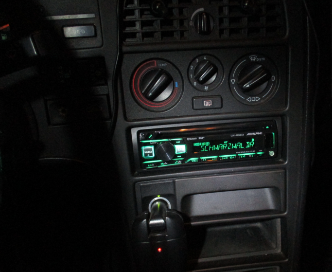

[ATTACH=full]173568[/ATTACH]
sieht gut aus,
von den neueren Radios finde ich die Alpine‘s
sehr ansprechend - intuitiv in der Bedienung
Und nein, definitiv kein blingbling
Ja, beim Einbau gestern war es schon dunkel - da bin ich auch echt gespannt - werde berichten.
Aber wenn es ein Problem gibt, dann liegt das definitiv nicht am Radio - sondern am Saab.
Denn die Helligkeit lässt sich am Radio separat für gedimmt und ungedimmt einstellen, und geht schon seeehr hell (das gezeigte ist eine der dunkelsten Einstellungen). Grundsätzlich kann man also für den Tag eine hohe Helligkeit einstellen - aber das Radio dimmt sich selbst mit eingeschaltetem Licht, und da liegt das mögliche Problem... :rolleyes:
Wird also wohl auf einen Kompromiss hinauslaufen - oder bei extremer Helligkeit das Licht am Auto auszuschalten... :redface:

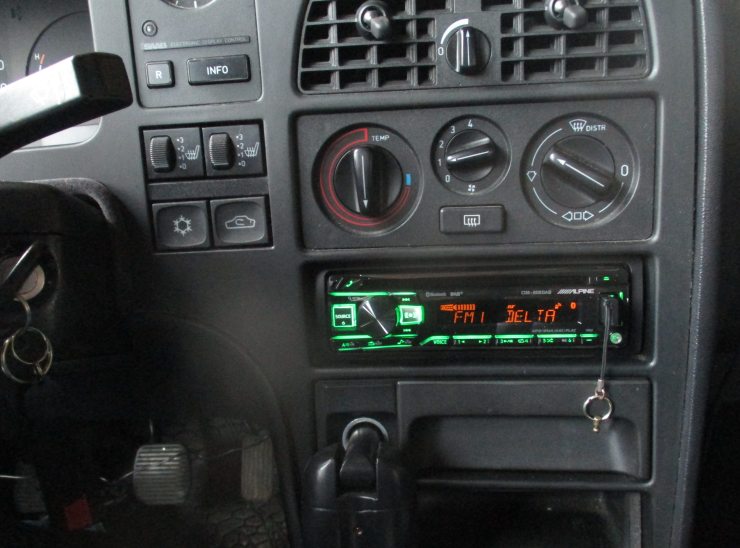

Nun kann ich sagen: :top:
Alles gut, Ablesbarkeit auch gedimmt sehr gut - deutlich besser als das Kenwood in meinem 900II (v.a. bei geöffnetem Dach ist das dort praktisch nicht erkennbar).
Bei knalligem Sonnenschein mag das nochmal anders sein - aber das kommt in unseren Breiten ja praktisch nicht vor... :redface:
Und wenn man es doch tags deutlich heller als nachts möchte, bietet Alpine eine Option speziell für Saabs :smile:: man kann für das Ein- und Ausschalten des Dimmens auch Uhrzeiten vorgeben - das hab ich bisher bei noch keinem anderen Autoradio gesehen...
Evtl. probiere ich auch mal den Tausch in mein Cabrio.
Und der Vollstänigkeit halber (auch wenn es beim 901 vielleicht nicht nötig und hier etwas OT ist): wer es mag, kann die Anzeige im Display dem Tacho beim 9k anpassen und es orange einstellen, während die Tasten grün bleiben..
Auch der DAB-Empfang ist deutlich besser als mit dem Zusatzgerät mit Scheibenantenne zuvor.
Die Klangeinstellungen bieten ausreichend Möglichkeiten, und gerade die "Bass Engine" liefert unerwartet guten, satten Klang selbst aus den Serienlautsprechern!
Erkennung von BT-Geräten und der Zugriff auf das Telefonbuch eines iPhones funktioniert unkompliziert, bei meinem alten Nokia geht das Wählen über das Radio nur per Wahlwiederholung - aber in 99% der Fälle reicht mir das. Freisprechqualität ist top. Musikübertragung ist für mich kein Thema, deswegen nicht probiert.
Gewöhnungsbedürftig ist das Ein-/Ausschalten für Verkehrsdurchsagen - da fehlt mir die separate Taste ebenso wie für die Auswahl der Quelle und des Rundfunk-Bandes, hier muss man mit der jeweiligen Taste immer die ganze Liste durchblättern - auch das scheint heute ja Standard zu sein.
Damit erschöpfen sich meine Kritikpunkte auch schon.
Ich finde es jedenfalls eine optisch annehmbare und funktionell völlig ausreichende Option sowohl für den 9k als auch den 901.
Mach mal ein Bild, wenn's dunkel ist. Ich glaube, da sieht das dann ganz hübsch aus. Tagsüber - hm. :smile:
Da gibt es aber weitaus schlimmeres, passt doch ganz gut.
