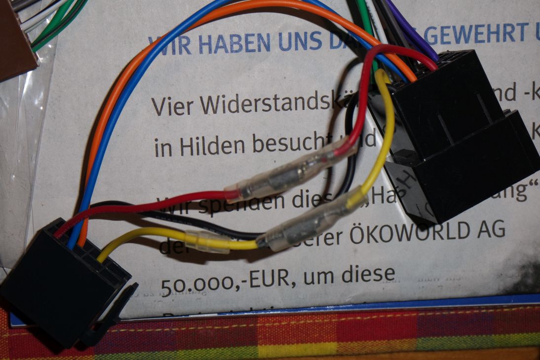

Momentan bin ich nicht vor Ort. Am Radio müssen normalerweise folgende Farben angeschlossen sein: Dauerplus und Zündungsplus (rot und gelb) sowie Masse (schwarz). Anschließen und Radio über Power einschalten. Weitere Anschlüsse sind nicht notwendig. Es gibt zwei weitere Möglichkeiten, das Antennenkabel zum Radio zu bekommen.

So habe ich es angeschlossen, als es nicht ging, noch die Beleuchtung hinterher. Aber es will nicht. Dann geht das Radio nicht im "Laborversuch", bzw. es müssen dann wohl Lautsprecher dran hängen.
Das wäre sehr, sehr ungewöhnlich. Sicherung am Radio durch?? Normalerweise Flachsicherung hinten.
Ansonsten schließe es halt probeweise im Auto wieder an - ohne Lautsprecher. Wenn es dann funktioniert, ist der Anschluß am Küchentisch nicht in Ordnung. Die Kontakte sind ja sehr eng.
