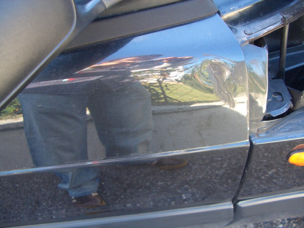

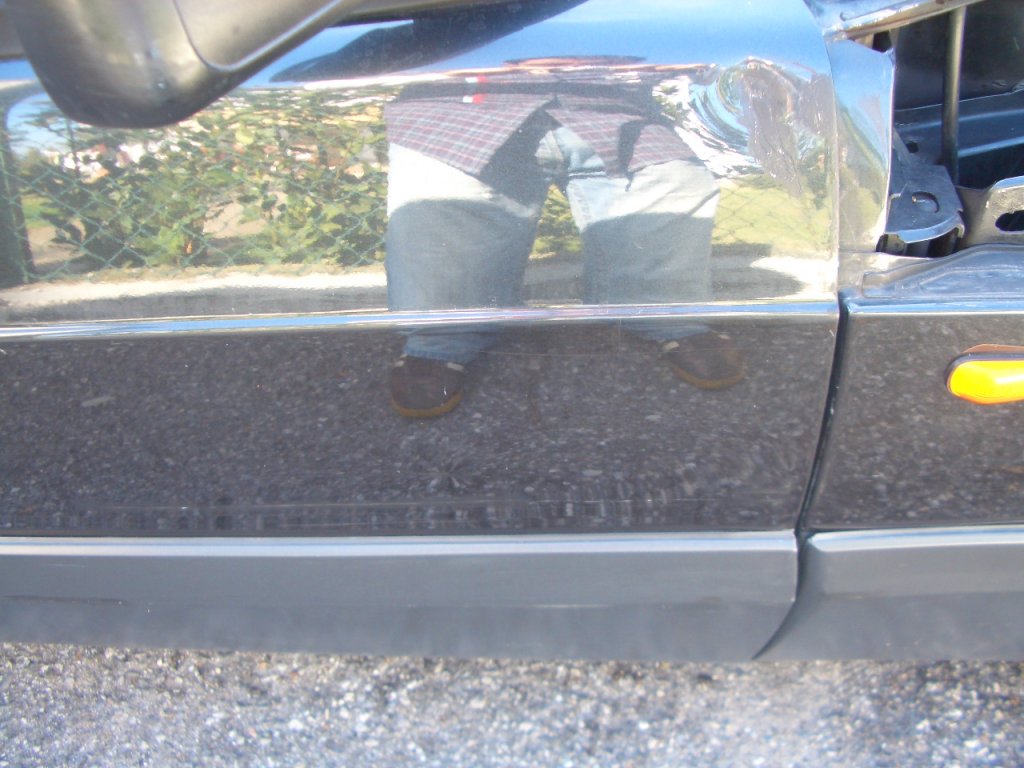

Ich spiele gerade mit dem Gedanken, zum zweitenmal ein Cabrio in Italien zu besichtigen.
Allerdings hat dieser u.a. eine Delle in der rechten Beifahrertür, die angeblich dadurch entstanden ist, dass bei geöffneter Tür versucht wurde, die Motorhaube zu schließen.
Dabei sei sie in Berührung mit der Tür gekommen und hätte dabei die Beschädigung verursacht.
Dazu dann die Frage an die 900-Experten: Ist dies so wie beschrieben überhaupt möglich?
Hier drei Bilder zu der Beschädigung:
ich wüsste nicht wie ich das anstellen müsste:rolleyes:
Bei meinen beiden 900ern schaffe ich das nicht......:tongue:
Irgendwie sehen die Spaltmaße nicht so toll aus.....
Nach dieser Theorie müsste jedes Öffnen der Tür bei geschlossener Haube genauso zu Beulen führen.
Wenn die Haube aus der Führungsschiene springt während sie schwungvoll geschlossen wrd ist das durchaus möglich.
Ja, genau so sah das an Papas 900 aus, als die Haube rechts neben der Schiene landete und dann die Beifahrertür geöffnet wurde. Sieht für mich nach genau dem beschriebenen Manöver aus.
Exakt das... ist einer der Anfängerfehler und durchaus geläufig :mad:
Habt vielen Dank für Eure Infos.
Trotzdem hat die Haube vorn rechts deutlich zu viel Abstand zu Kotflügel und Blinker. Auf jeden Fall genau hinschauen!
Wenn das Dritte Bild gemeint ist, sehe ich das so, dass die Haube vorne nicht ganz eingerastet/geschlossen ist.
- - - Aktualisiert - - -
Als ich meinen 900 CV (Zwilling von dem gezeigten) in vergangenen Jahr gekauft habe, habe ich bei einem Saab Treffen von einem Saab-Spezi auch den Ratschlag erhalten, unbedingt aufzupassen, dass die Türen geschlossen sind, wenn ich die Haube schließe, da es sonst zu genau den Beulen kommen kann, wie die gezeigten.
Da Problem kommt vor wenn die Haube schief ist und nicht in die Gleitschienen fällt und jemand die Haube trotzdem schliest - geht zwar ohne Probleme, aber wenn man die Beifahrertür öffnet....habe leider auch solche Erfahrungen gemacht, als mein Vater zum TÜV gefahren ist :mad:
Das durch die Türen an der Haube verursachte Schadensbild ist mir auch an ehem. Unfallfahrzeugen aufgefallen (mein 2. SAAB vor 11 Jahren!). Wenn die Kotflügel nicht ganz sauber eingeschweißt werden, läuft die Haube nicht sauber und springt beim unsachgemäßen Schließen aus der Rille - der Schaden ist dann vorprogrammiert! :redface:
Bei dem hier abgebildeten soll der rechte Kotflügel ausgebeult und neu lackiert worden sein. Ob das auch zum Schaden an der rechten Tür geführt haben könnte frage ich mich jetzt?

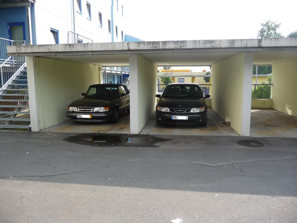

Fotos kann ich erstmal bis auf eines (zeigt Abholerfahrzeug und Neuerwerb, beide im Unterschlupf bei der Hotelübernachtung) keine einstellen, bin jetzt weit weg vom Cabrio, das zuhause in der Heimat steht.
