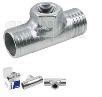

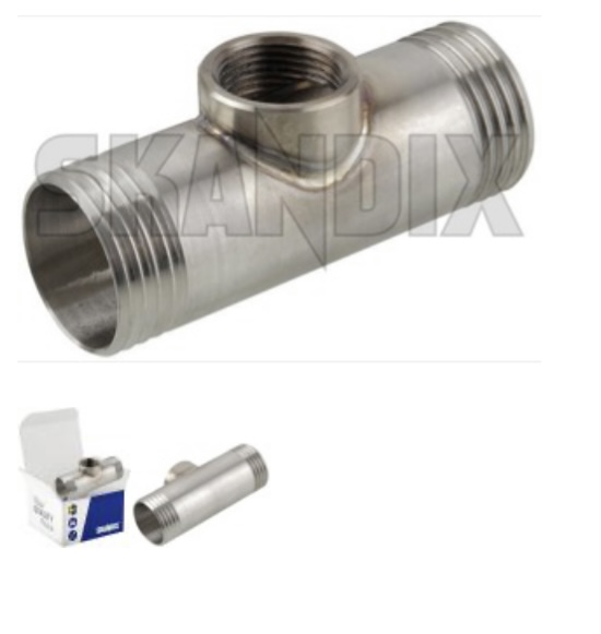

Ich denke gerade noch über den Einsatz des Klima-Kühlwasserschalters nach .. beim blauen Saab habe ich den ersetzt, der war arg auf. Damals ein Originalteil bekommen ...war sehr teuer.
Das VA Teil jetzt ist billiger als das Original damals .

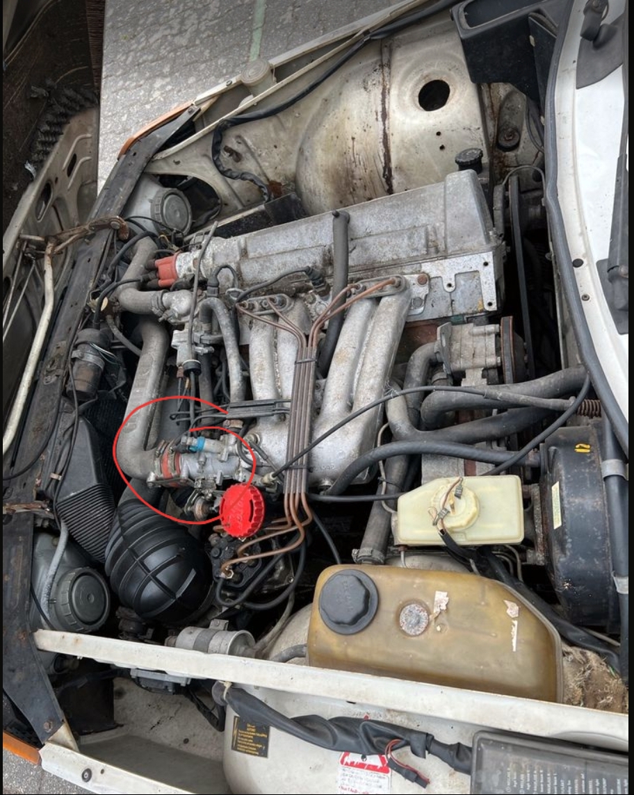

Ich denke, es geht um den hier
(wenn ich mal so als Laie hier reingrätschen darf :biggrin:)...
(Bild bei guido n ausgeliehen :redface:)
gutes Bild, man sieht den roten Schlauch und die mechanische Verbindung...noch zwei bis drei Pixel mehr und es wäre perfekt
