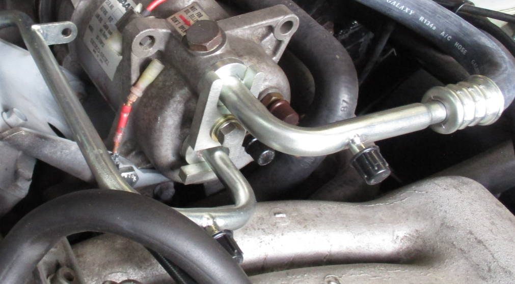

[mention=800]patapaya[/mention] :
Der im Bild linke Rohrbogen will doch irgentwo befestigt sein?
Gibt es Erfahrungen mit den getrennten Schläuchen? Die wären nur halb so teuer.
Also ich hab sie seit ca. 4 Jahren drin und die Dinger sind dicht.
Ja, stimmt, das Foto entstand während der Montage zwischendrin, hier war aber der getrennte Anschluss besser erkennbar als auf den späteren Bildern. Das linke Rohr muss noch ein ganzes Stück hochgeschwenkt werden, so dass die Schelle an die Kompressorschraube mit verschraubt werden kann.
Hilft schon ein ganzes Stück weiter, danke.:top:
