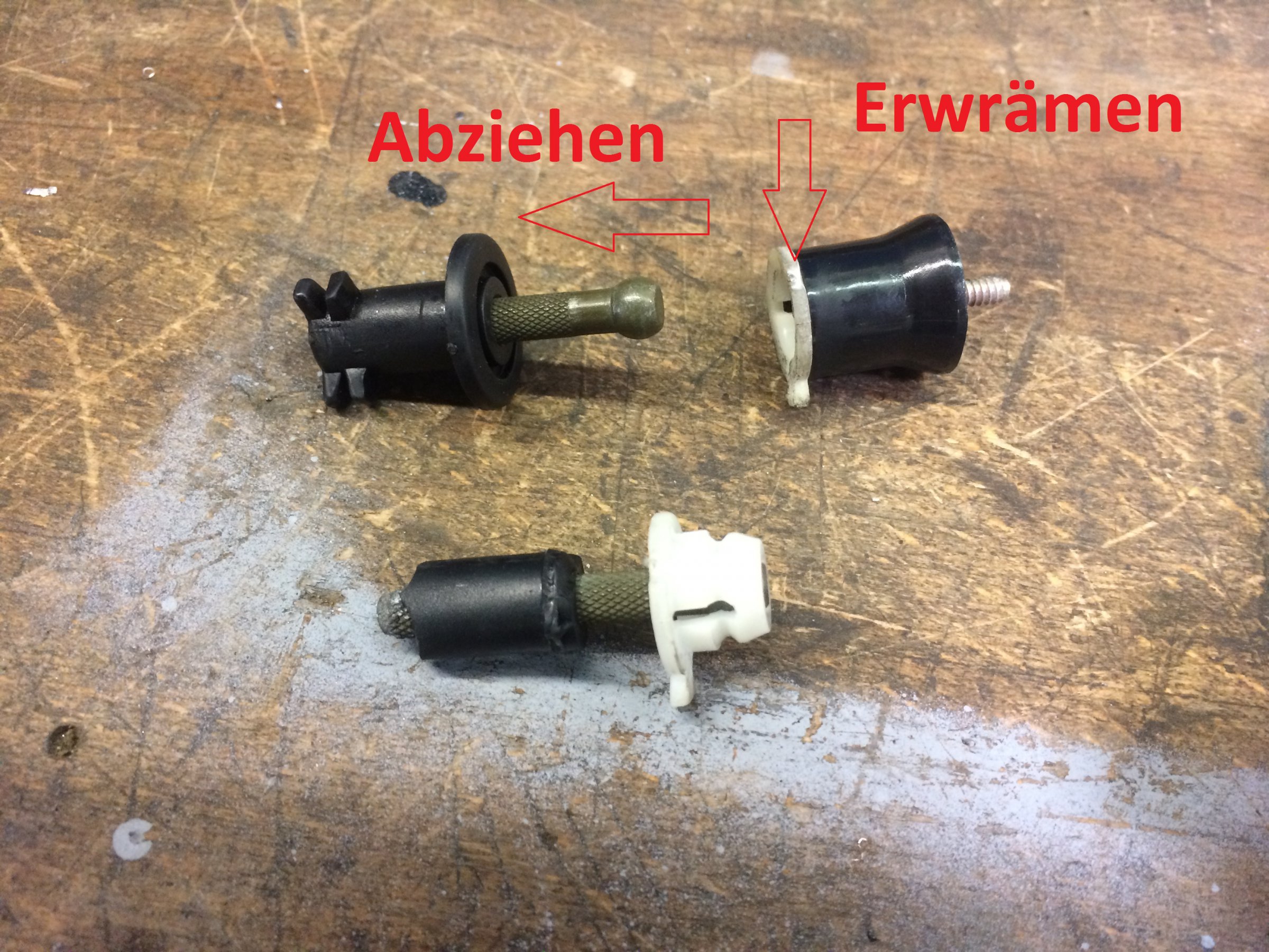

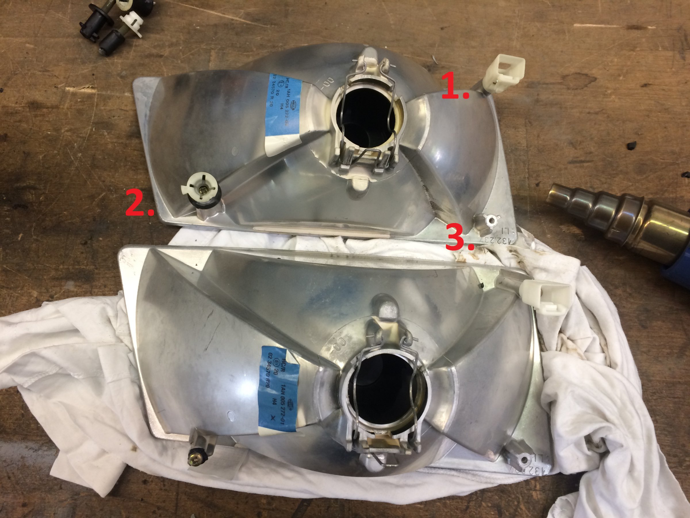

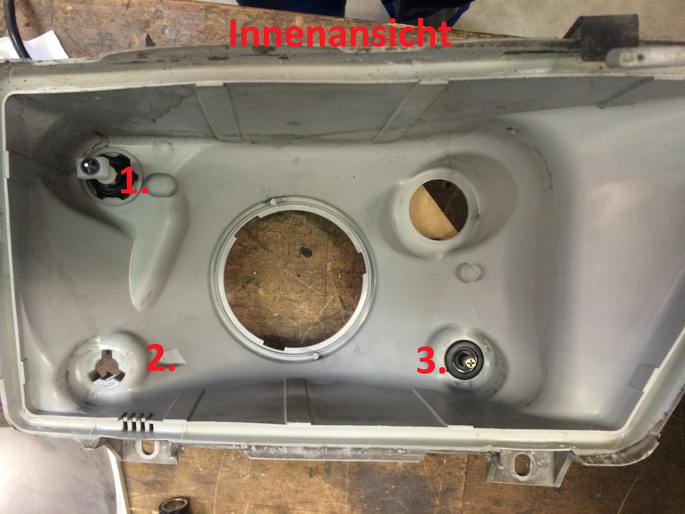

Hallo Kollegen,
nachstehend meine Erfahrung mit der "Frickel-Arbeit" Ausbau des Reflektors ohne die Halterungen zu zerstören.
Ich baue auf den Erfahrungen meiner Vorredner auf:
1. Die weiße Halterung der Motorverstellung lässt sich durch Wegbiegen der Rastnasen aushängen
2. Der schwarze „Dreizack“ lässt sich mit vorsichtigen Einsatz von Heißluftfön und Krichöl herumdrehen – wirklich äußerst behutsam vorgehen!!! Danach kann die Gesamteinheit bestehend aus Dreizack und Kugelkopf nach vorne aus dem Gehäuse gezogen werden
3. Die manuelle Verstellung des Scheinwerfers lässt sich so weit zurück drehen, bis der Kugelkopf aus dem Teller springt
Um die Gesamteinheit bestehend aus Dreizack und Kugelkopf vom Reflektor zu trennen, muss man ebenfalls den Sitz des Kugelkopfs erwärmen und dann eben diesen abziehen. Danach kommt man an eine Kreuzschlitzschraube.
Einbau in umgekehrter Reihenfolge. Um den Kugelkopf wieder einzudrücken habe ich die weißen Teller ebenfalls erwärmt.
IMG_4056.thumb.JPG.d5bf679117af15db9433c1818fbf3557.JPG IMG_4057.thumb.JPG.b6f4f150cffeebea6b7a24afb0f7bede.JPG IMG_4055.thumb.JPG.0addb8a8249565efcaa80182c802838d.JPG IMG_4054.thumb.JPG.3bf18b0fe6a308a0fe5c224090fd8ad1.JPG
schick, nur das mit dem Erwrämen könntest du nochmal überarbeiten ;-)
Wobei ich mich frage, ob Erwärmen da wirklich das Mittel der Wahl ist. Klar - Kälte ist kontraproduktiv, aber gerät man nicht bei erwärmter Plaste, die dann gedehnt wird, ganz schnell in den plastischen Bereich, so dass bei der nachfolgenden Montage möglicherweise die nötige Spannung fehlen kann? Ob nicht an der einen oder anderen Stelle (gerade an den Kugelköpfen) ein Tropfen Silikonöl bei Raumtemperatur ausreichen sollte?
:D ah Mist, da war ich in Paint wohl etwas zu schnell
Was die "Dreizacke" angeht, die brechen bei Raumtemperatur und leichter Kraftanwendung. Das mit den Kugelköpfen teste ich gern noch mal und berichte.
