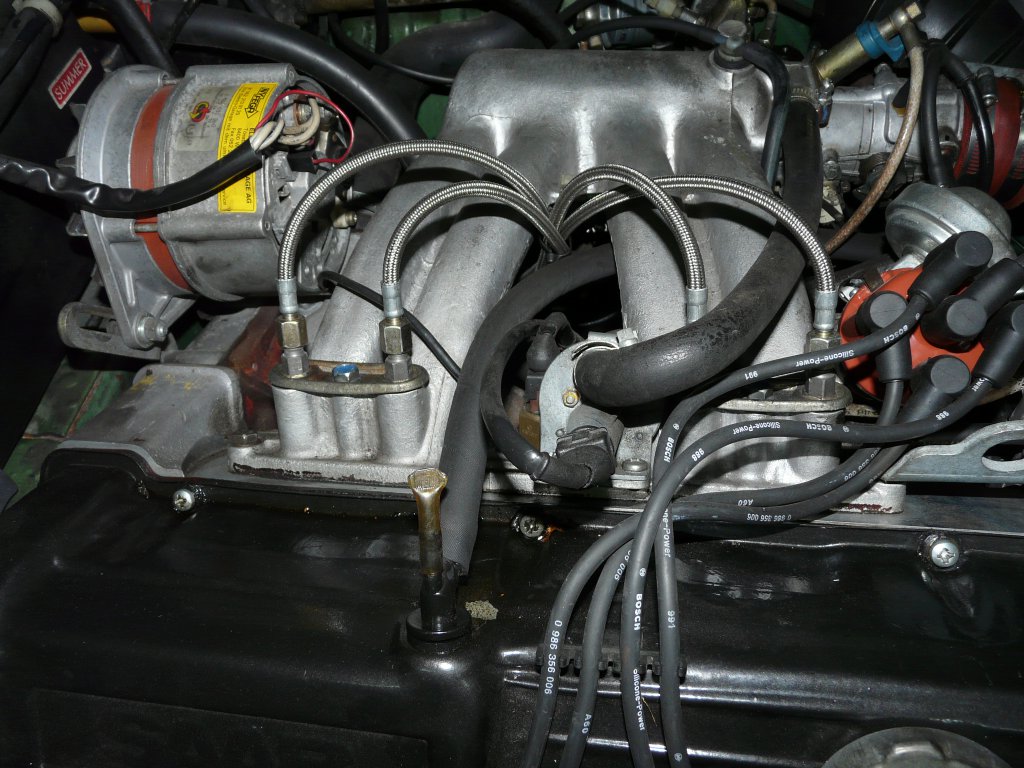

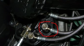

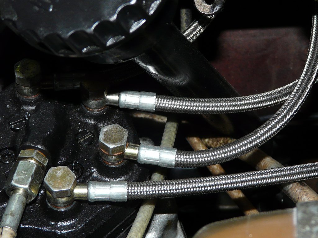

[ATTACH]65784.vB[/ATTACH][ATTACH]65785.vB[/ATTACH]so endlich komme ich meinen Versprechungen nach:redface:

[ATTACH=CONFIG]101688[/ATTACH][ATTACH=CONFIG]101689[/ATTACH]so endlich komme ich meinen Versprechungen nach:redface:
Und wer hatte hier ein Problem mit der Optik?
OK, es ist so nicht 'orschinol'. Gut, meinetwegen. Aber ich finde, dass es deutlich besser aussieht, als irgend welche uralten und in der Oberfläche schon arg angegangenen Leitungen. Letztere sind nämlich auch kein Augenschmaus.
