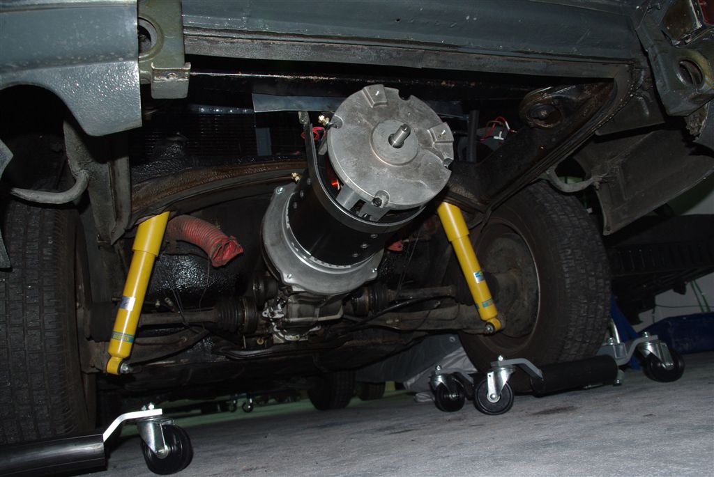

Da wo sich früher der Motor befand, will Rudi nun "einfach" *g* den Elektromotor aufschrauben und über die Kupplungswelle mit dem Getriebe verbinden...
Der Gedanke an sich hat was Faszinierendes, gell ? :smile:
Stimmt,
ist eigentlich ganz „einfach“ *g*.

...Siehe amerikanische Website über Autos, die auf Elektroantrieb umgebaut wurdenwww.evalbum.com...
Die Website kenne ich. Die allermeisten dort gezeigten Umbauten sind entweder gar nicht oder nur mit grossen Schwierigkeiten in Deutschland zulässig. (Höchstens als RC Modelle M1:1) :smile:
- Gar nicht weil sie teilweise leer deutlich mehr wiegen wie das zul. Gesamtgewicht (die Entenumbauten z.B bis auf den Norweger mit Lipo). Der eine 96er sieht auch so aus als ob er die Achslast vorn überschreitet, wobei man ja einen Teil der Bleiakkus auch auf die Hinterachse bringen könnte :rolleyes:
- Mit grossen Schwierigkeiten da sie meisst über 50V Systemspannung haben und da brauchts beim Tüv ne EMV (elektro- magnetische Verträglichkeit) Untersuchung sämtlicher Bauteile, die nicht schon irgendwie ein Gutachten haben, was bei den preisgünstigen Motoren/Steuerungen/Akkus eigentlich nie der Fall ist.
Schade eigentlich, da mit 50V ist mit dem Agni oder Perm Motor noch 20Kw zu holen, aber das bewegt keinen 900er sinnvoll durch die Gegend. Ne Ente, Heckmotor-Fiats, Trabant und ähniches Dünnblech/Pappe was auch ab Werk nicht wirklich mehr Leistung hatte geht ganz gut, aber nicht weit, da die Kisten kaum Zuladung haben und Batterien entweder richtig wiegen oder wiegen und kosten.
Wegen der Kosten haben sehr viele der gezeigten Umbauten Blaiakkus und Gleichstrommotoren. Der Umwelt tut man damit nicht wirklich den grossen Gefallen, der Wirkungsgrad Motor/Steuerung/Akku ist so bei 70%, zusammen mit der Stromerzeugung ist man dann da wo ne Verbrennungsmaschine auch ist. Bremsenergiegewinnung geht mit der Kombination nur sehr eingeschränkt.
