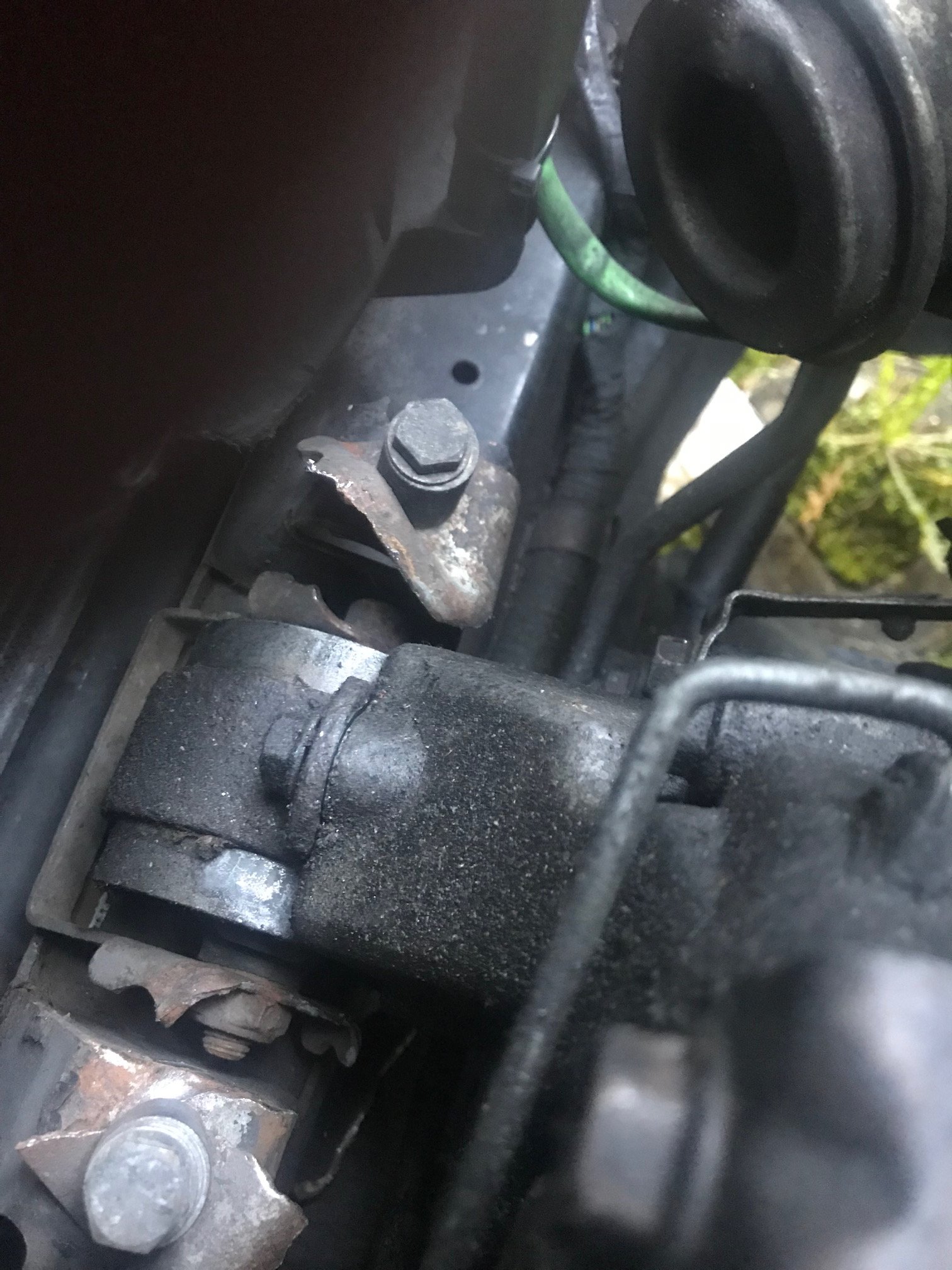

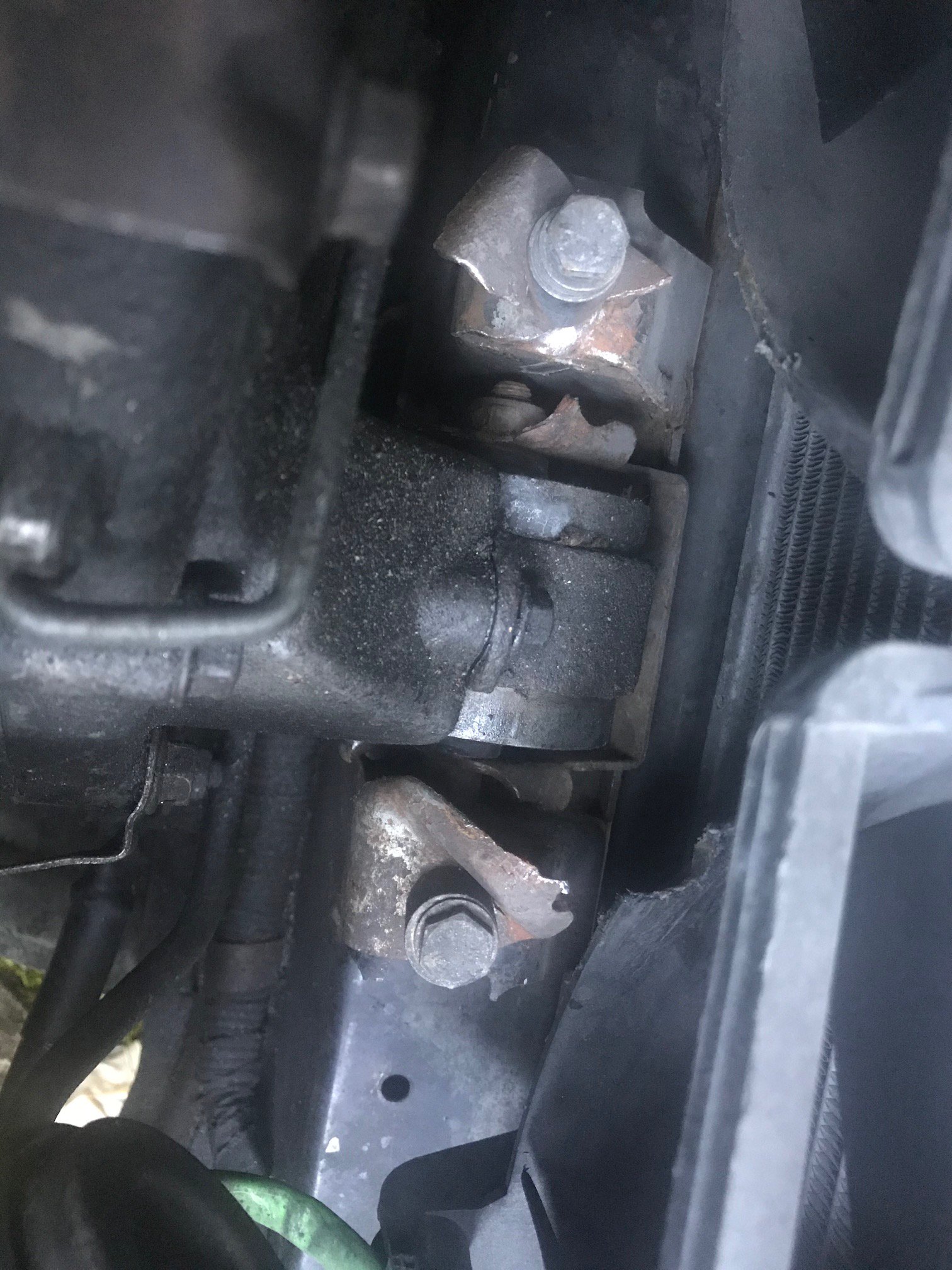

hallo an alle,
ich würde mich über hilfe zu nachfolgendem problem sehr freuen und danke schon jetzt vorab.
mein saab fährt, bzw. reitet sich wie ein bonanza-pferd; der schalthebel kann auch als mixer genutzt werden. nach längerer suche und mit hilfe der hinweise in diesem forum, habe ich den grund gefunden:
motorlager vorne defekt, incl. des "überrollbügels".
wenn ich die hinweise in diesem thread richtig verstanden habe, habe ich ein "normales" gummilager. kann mir jemand mitteilen, welches lager hier passt, es werden ja sehr viele varianten angeboten. vermutlich benötige auch die schrauben - muss ich noch etwas bschaffen, bevor ich anfange das ganze zu zerlegen?
weiss vielleicht auch jemand, wo man den stahlbügel oberhalb des lagers bekommen kann, oder muss ich es beim schlosser anfertigen lassen?
hat jemand die exakten abmessungen dieses teils?
da ich körperlich ziemlich gehandicapt bis, möchte ich ungern die arbeiten mehrfach machen.
nochmals danke für die hilfe.
viele grüsse
linusIMG_2786.thumb.jpg.3460580639c2326782e48c06e5a3d26d.jpg IMG_2787.thumb.jpg.7756e2a7bc093447783d37ef85e8596d.jpg IMG_2788.thumb.jpg.b780edee6f3639e0c173fc386a0cb3d9.jpg
Wie passiert denn sowas?
Ein Ermüdungsbruch des Halters.
Damit durfte ich mich auch schon mal befassen.
Bearbeitet von klaus
Das Lager sollte das hier sein, wenn es denn wirklich defekt ist:
https://www.skandix.de/de/fahrzeug-teile/motor/motoraufhaengung/lagerung-motor-vorne/1002813/
Er braucht eher eine neue Halterung....
Bearbeitet von turbo9000
Ach du Schreck, das hatte ich aus dem Text nicht richtig verstanden und auf den Fotos auch nicht richtig erkannt. Ja, klar - da nutzt das neue Gummilager erstmal nix, wenn der Halter an sich gebrochen ist... :eek:
danke erik, das ist schon mal die halbe miete.
[mention=800]patapaya[/mention]: ich habe es aufgegeben, bei meinem saab nach dem warum zu fragen, das führt nur zu depressionen. ich repariere was ich kann, mehr kann ich nicht machen.
hergeben? nie! :)
danke schionmal für die infos.
ist das wirklich der halter des gummilagers, oder ist es "nur" der bügel über dem lager selbst?
die schrauben, die nach unten zeigen scheinen ja intakt zu sein, auch die schrauben in das motorlager sehen intakt aus.
was meiner ansicht nach fehlt, ist die verbindung zwischen dem motorlager und den lagerböcken rechts und links, oder?
kennt jemand die teilenummer dieser teile, bzw. wo man die bekommen kann?
