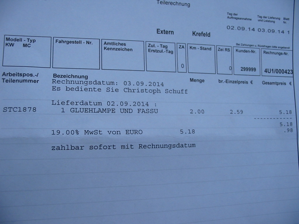

"....Ersatz für die neuen Sitzheizungsschalter im 9000 zeigen......"
"Landrover Händler - hat die Teile mit grünem Hütchen...."
- ein Birnchen kostet aktuell 3,10€ beim Händler, die Teilenummer ist links.

Hallo Gerald, bei mir waren vor einiger Zeit auch 2 der 3.Bremsleuchte ausgefallen.
Eine Defekte genommen, in den Baumarkt, geschaut welche so aussehen 2x2 gekauft, paßte, gleiche Helligkeit. :rolleyes:
Bei mir ist die Bezeichnung W2,1x9,5d :eek:
Bearbeitet von dick-tracy
... in den Baumarkt, geschaut welche so aussehen 2x2 gekauft, paßte, gleiche Helligkeit. :rolleyes:
Die Glühbirnchen habe ich ( wahlweise mittlerweile sogar LED mt Widerstand, damit die Warnleuchten im Cockpit nicht an bleiben ) , was ich brauche sind die Fassungen.
Aber falls Du tatsächlich die meinst: Welcher Baumarkt ist das? ( Ich hab selbst im Fahrzeugzubehör ( das österreichische Pendant zu ATU ) nichts finden können...
