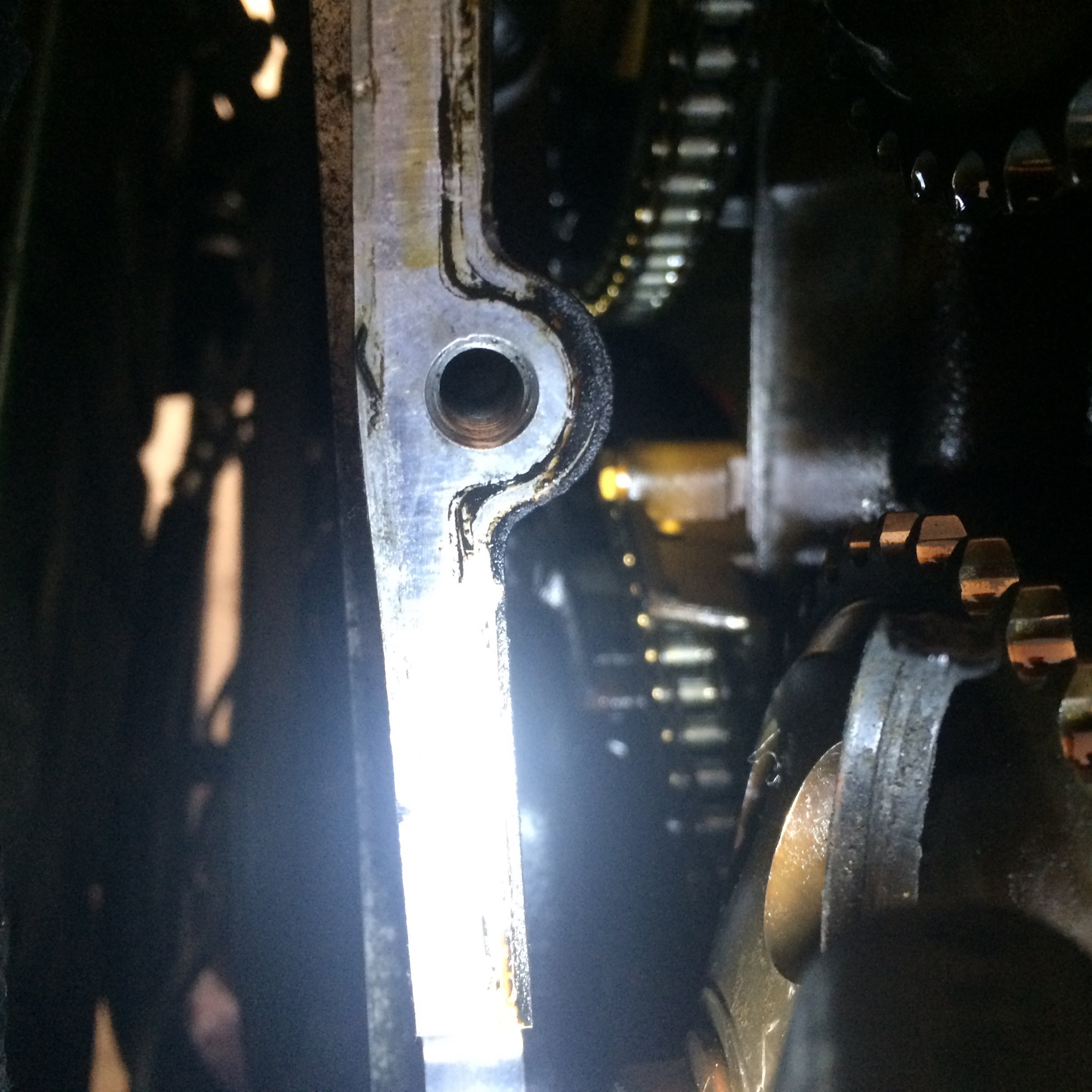

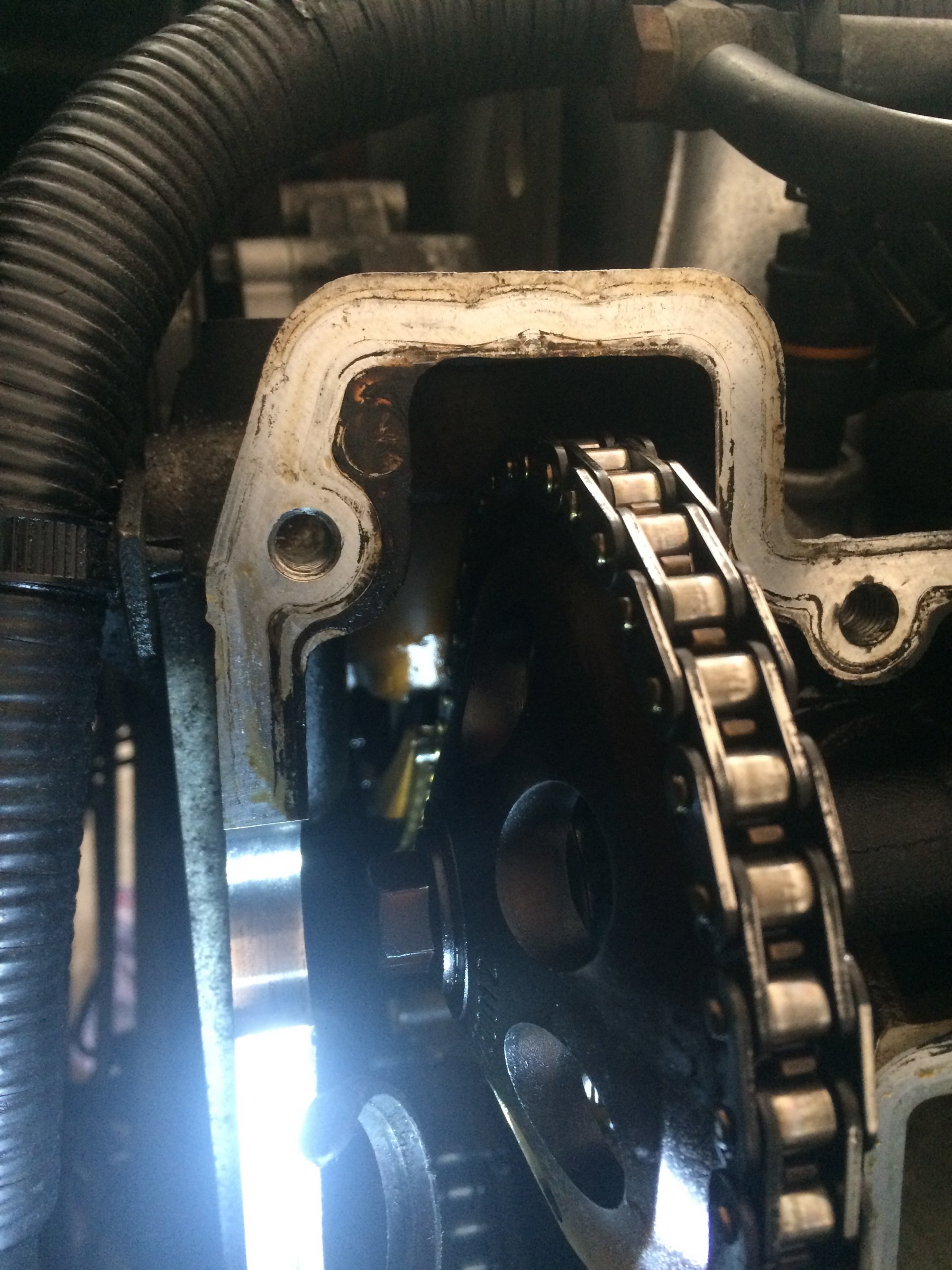

So nun hier die Fotos von den Führungen. Ich hoffe ihr könnt was mit anfangen
Keine Fotos zu sehen.
hat eben irgendwie nicht geklappt
hmm, wie sie sehen, sehen sie nichts :tongue:
naja ich werde morgen wohl hierfür die kette etwas beiseite nehmen müssen.dann gibt es nochmal Bilder
