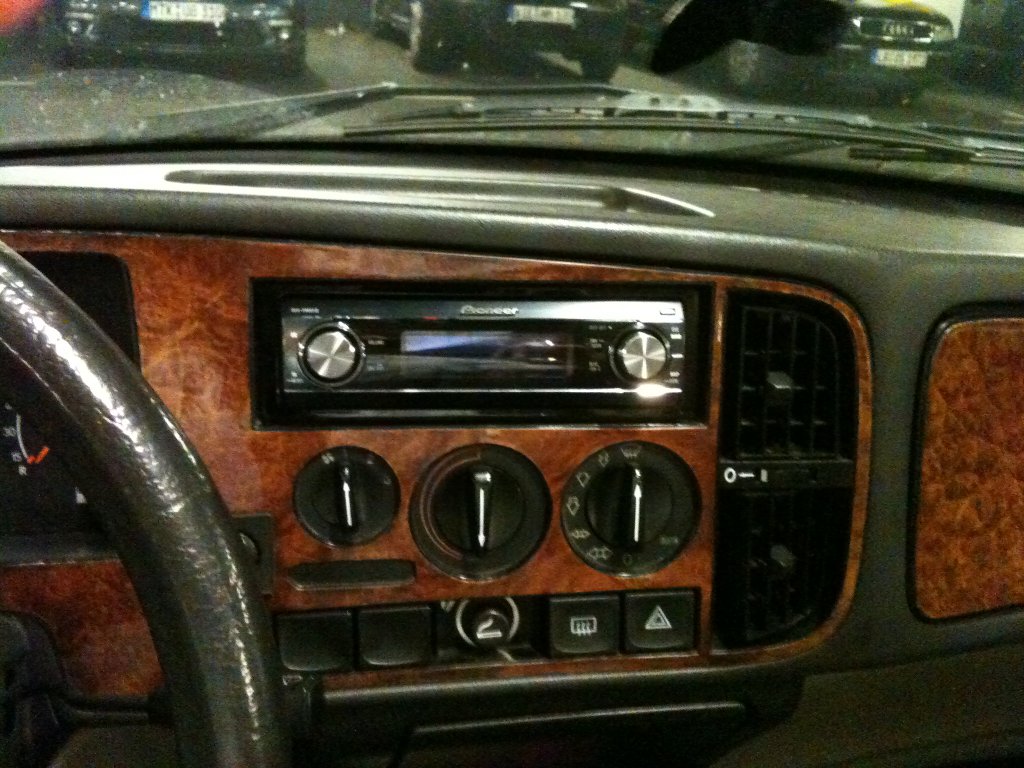

Werde bei Zeiten mal ein Bild machen und hier einstellen.

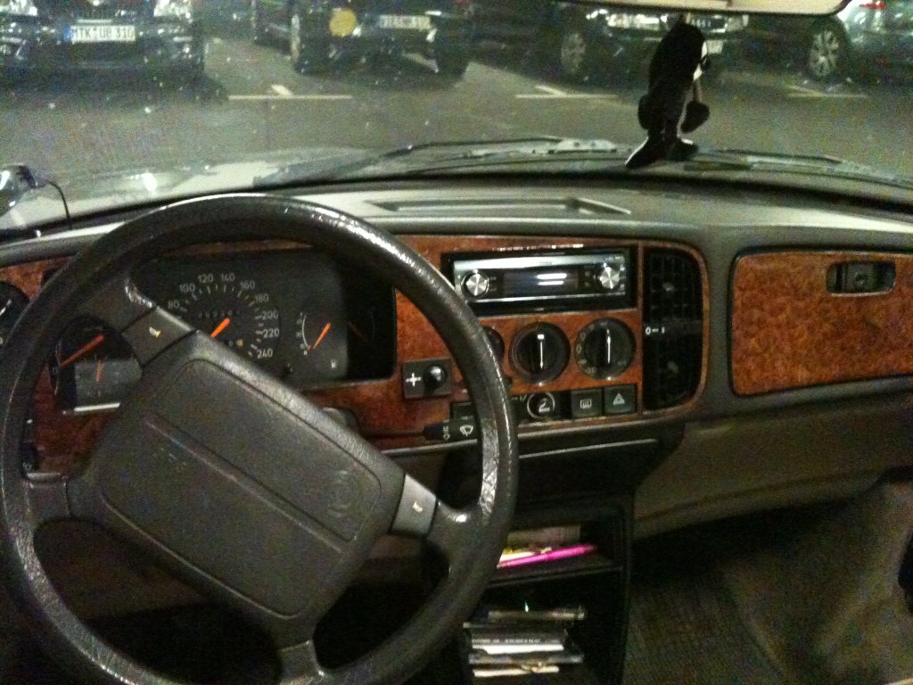

und so
sieht es aus ...
sorry für die mindere Bildqualität.
Wenn das ein Auto zum Fahren ist, kann man das ja so gerade noch durchgehen lassen (unter Protest), aber wenn es sich um eine echte Garagen-/Trailerqueen handelt, solltest Du Dich nach einem gebrauchten Blaupunkt umsehen. :biggrin: :vroam:

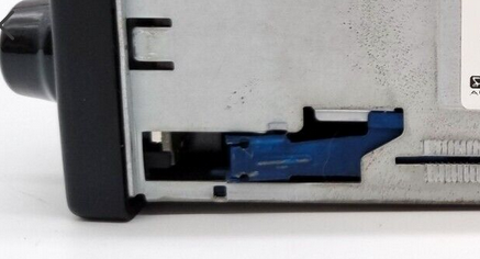

Vielleicht hilft dir dieses Bild dabei, das Werkzeug richtig einzusetzen?
https://www.ebay.de/itm/125536331423?chn=ps&_trkparms=ispr=1&amdata=enc:1zgxi208QT228_bS83Y0N7Q6&norover=1&mkevt=1&mkrid=707-134425-41852-0&mkcid=2&mkscid=101&itemid=125536331423&targetid=1685205641935&device=c&mktype=pla&googleloc=9068526&poi=&campaignid=17731230207&mkgroupid=139734018478&rlsatarget=pla-1685205641935&abcId=9301017&merchantid=7364532&gclid=EAIaIQobChMI1_CoueuWggMVuZKDBx0g0wJtEAQYByABEgJic_D_BwE
Ich glaube, ich habe einen Thread gefunden, in den deine Frage besser passt, und oben ist auch die Frage, ob und wie man das Radio evtl. von hinten rausschieben kann, für den 901 schon angesprochen.
Entschuldigung fürs Hin und her!

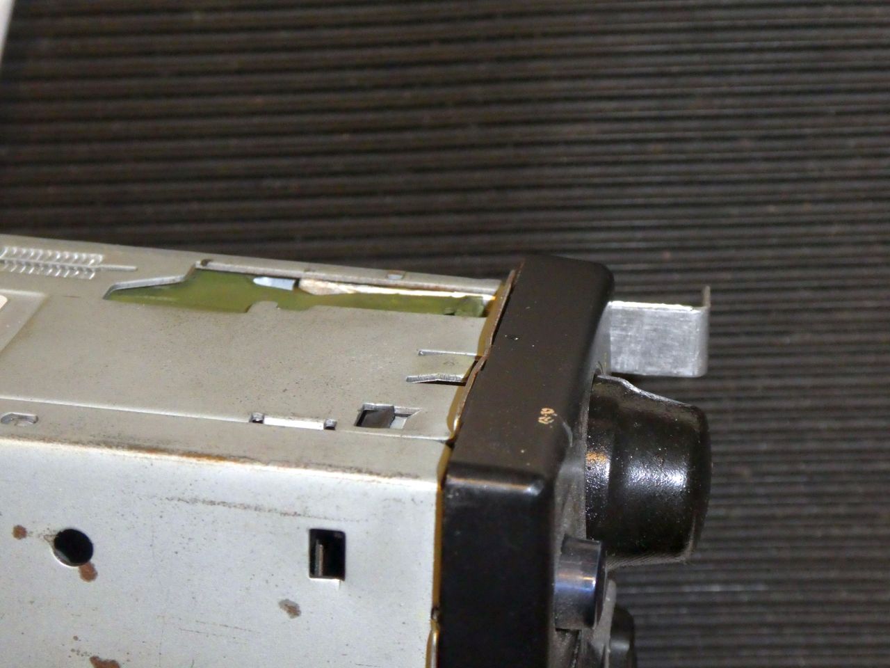

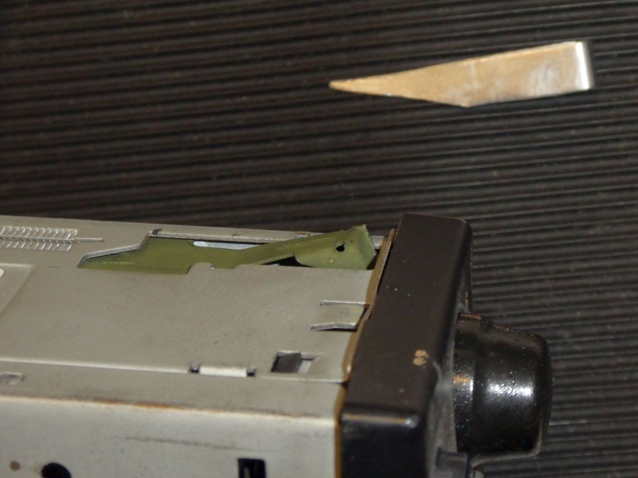

Noch ein anderes Bild zur Becker-Verriegelung (patapaya hat ja schon vorgelegt), und mein Spezialwerkzeug (ein zugeschnittener Blechstreifen).
Eingesetzt und entriegelt sieht es dann so aus.
Aber es ist schon manchmal ein Gefummel ... :rolleyes:
