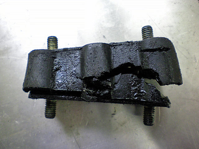

Hallo!
Bei den Symptomen würde ich zuerst mal auf den Gummiblock im Schaltgestänge tippen. Der zeigt mit den Jahren gerne mal Auflösungserscheinungen und dann kommt es zu dem von dir beschriebenen Phänomen. Kostet mein ich auch nicht allzuviel Geld und ist recht einfach zu wechseln auf der Hebebühne.

ich würde mich meinem Vorschreiber anschließen. Einem Freund von mir passierte genau dies am letzten Donnerstag auf der Rückfahrt von Holland nach Kassel. Kein Rückwärtsgang und bei 140 km/h war im Vierten Ende... . War dieser kleine Gummiblock im Schaltgestänge, auf der einen Seite komplett ausgerissen.

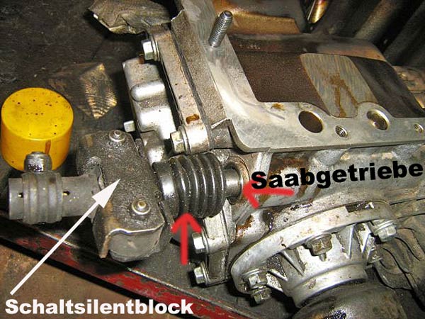

@ hemi,
zeig bitte mal Deinem Schrauber die zwei Fotos...
Vielleicht hilfts ? :smile:
http://www.saab-cars.de/attachment.php?attachmentid=52566&stc=1&d=1281553300
http://www.saab-cars.de/attachment.php?attachmentid=52567&stc=1&d=1281553282
die hab ich einem Kollegen geklaut... :redface:
Viel Erfolg !
Gute N8
Gerd
Ja, Silentblock wäre auch mein erster Tip.
