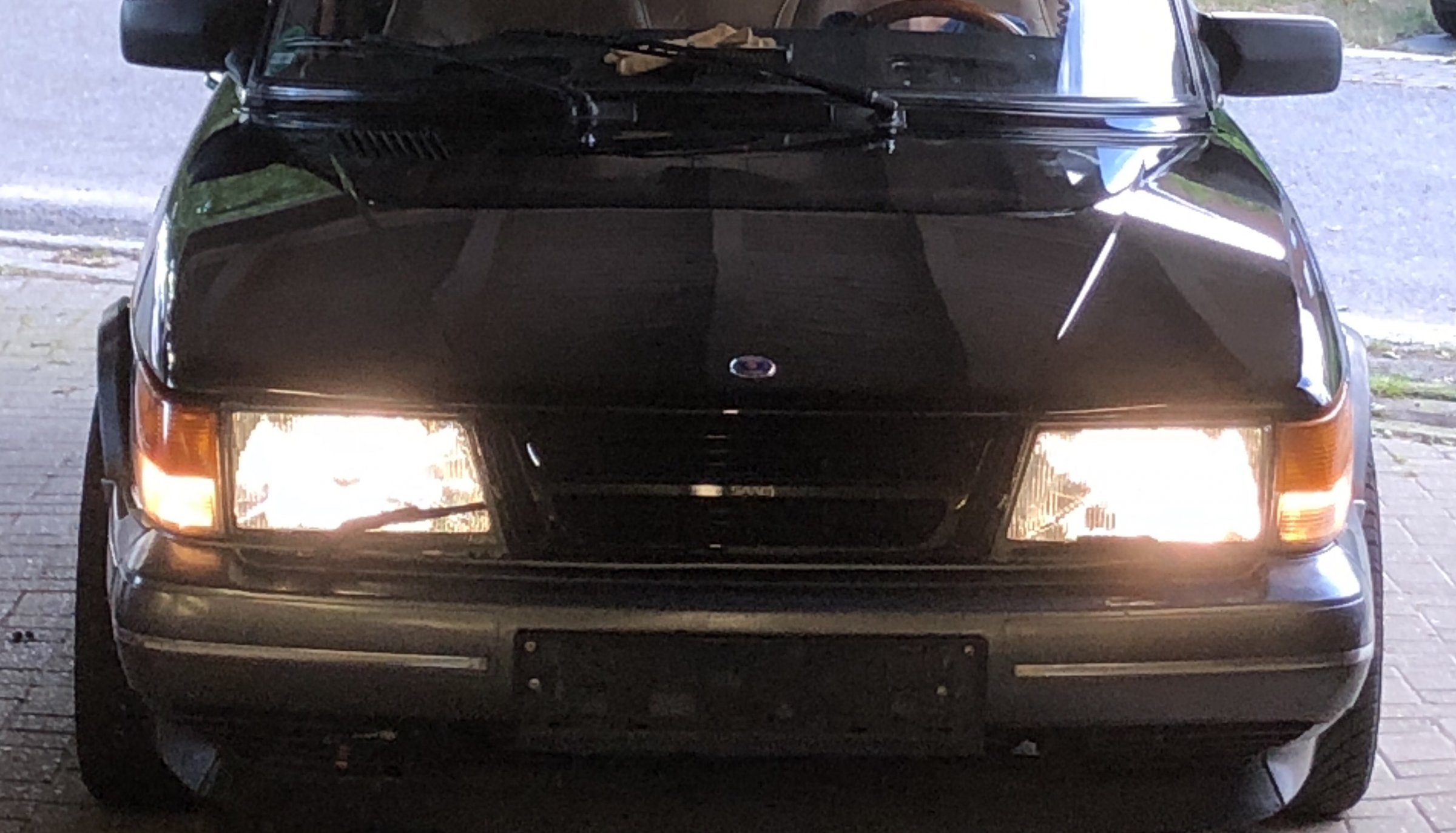

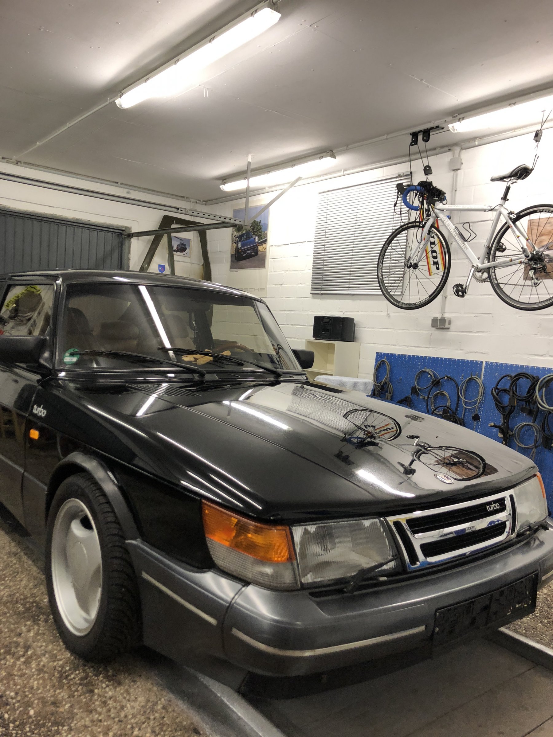

Sorry, hat leider etwas gedauert. Hier sind sie jetzt, die gewünschten Fotos:
